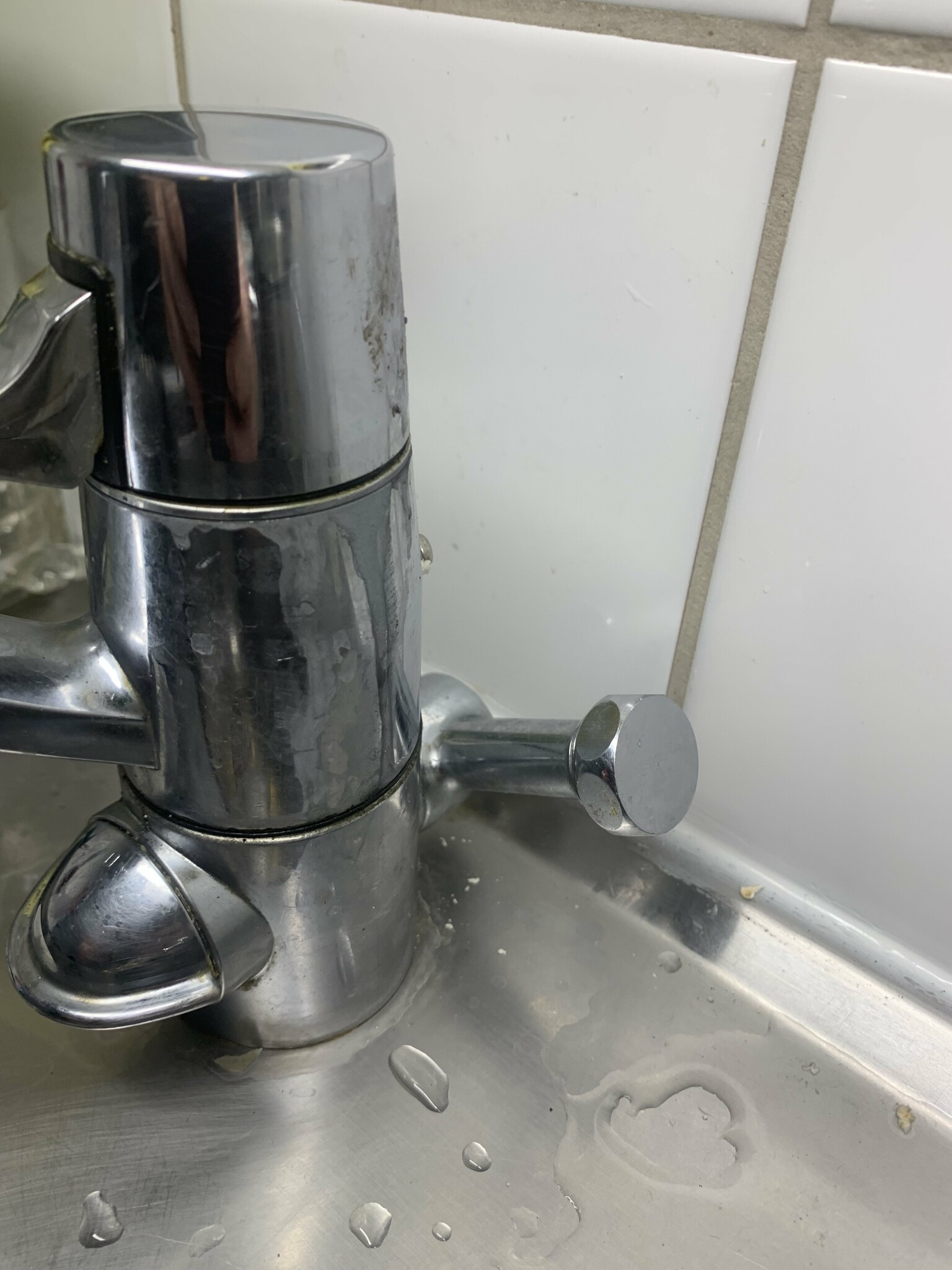

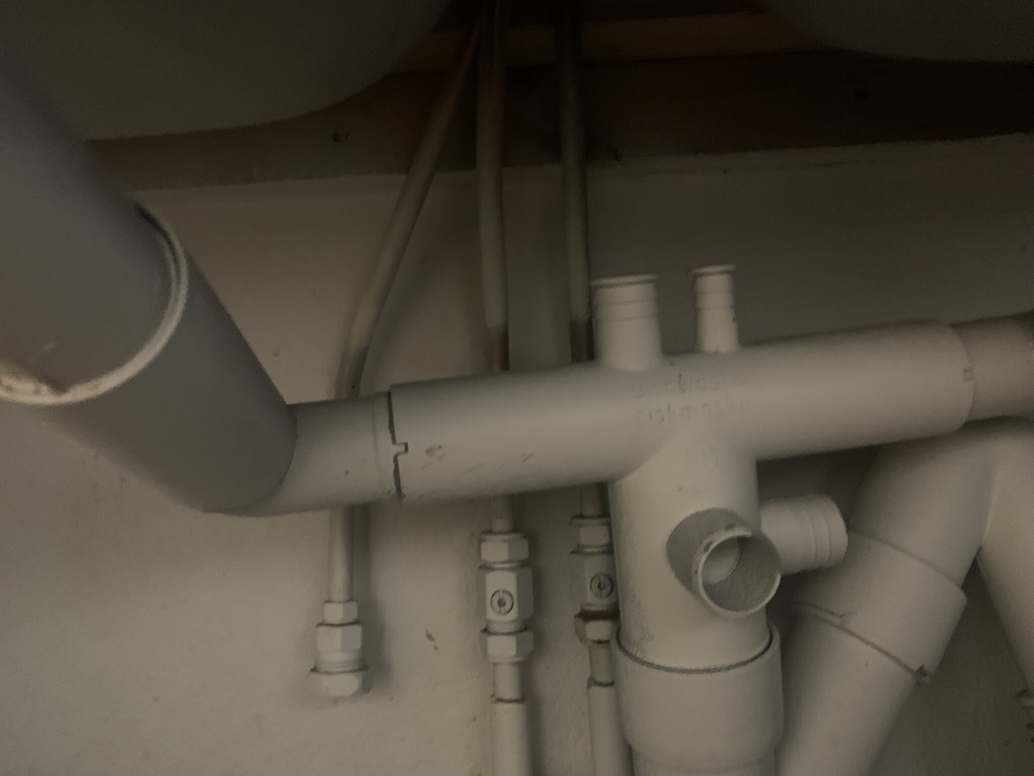

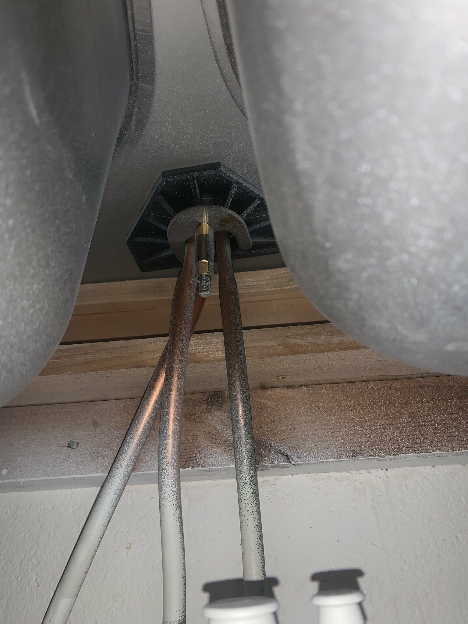

Jag har en blandare som ovan diskbänk ser ut vara avsedd för att koppla in bänkdiskmaskin men under diskbänken ser det märkligt ut? Någon som förstår vad detta är för något rör på blandaren och om det ens går koppla in diskmaskin? Var stänger man ens av vattnet jag hittar ingen ballofix eller dylikt.

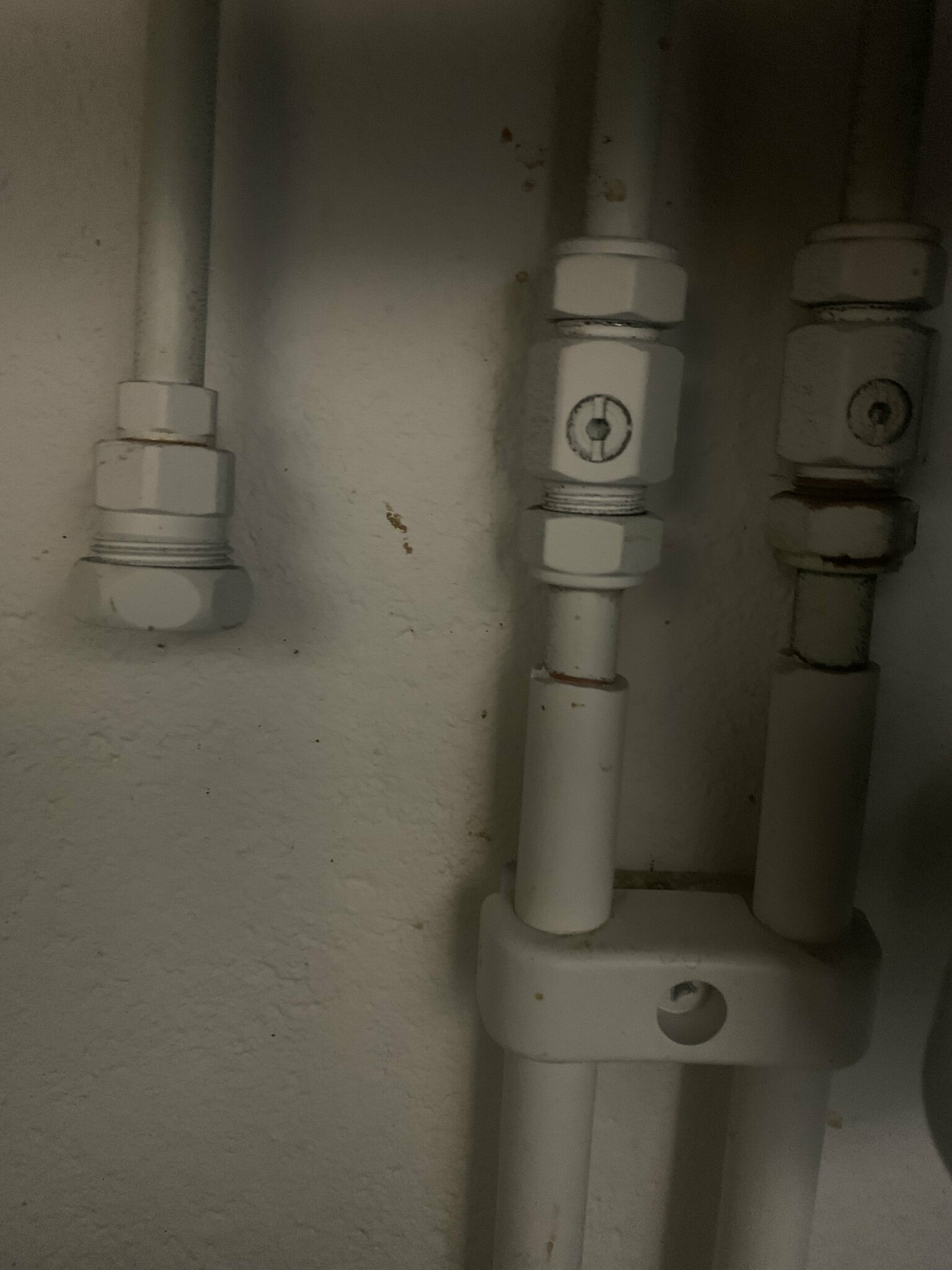

det pluggade röret på sista bilder är till för diskmaskin
och de andra två sitter där ballofixer på bara att stänga när du skall koppla på dm

Demmpa Demmpa skrev:
Ratten nere på blandarens "fot" är avstängningen till diskmaskinsanslutningen.
På den blandaren är det förberett för både golvmodell och bänkmodell, likt följande,

Tack
Dock undrar jag om det verkligen räcker stänga av där när man kopplar in maskinen. Och var stänger man av vattnet om kranen skulle börja läcka?
Precis som @tergo skriver så har du två minikulventiler "ballofix" utan vred under diskbänken, där blandarens rör ansluter till.
För att vrida på minikulventilerna så används bred spårmejsel eller insexnyckel.

Toppen då förstår jag. Tack
