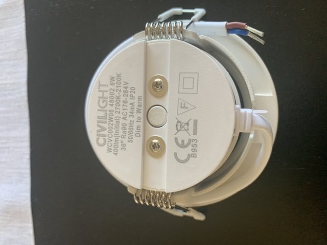

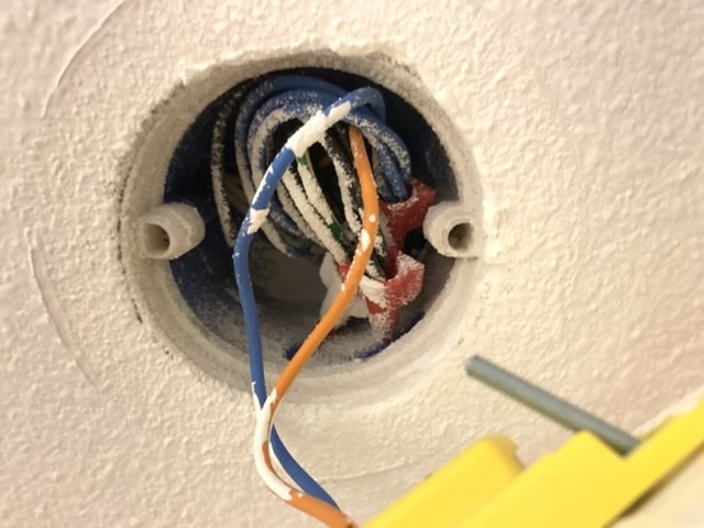

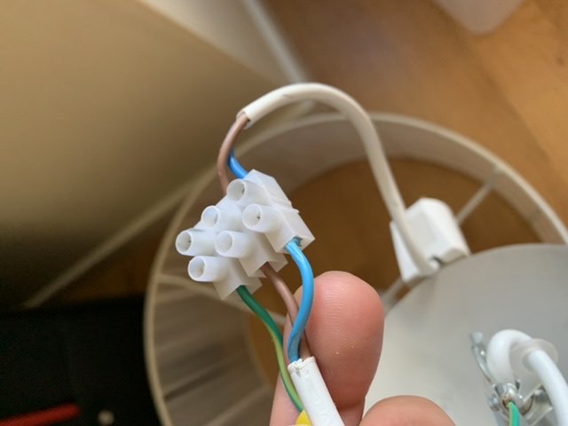

Har köpt in en downlight som ska placeras på dosan. Det är en konsol där just nu som ska tas bort. Det kommer blå och orange kabeln från taket. Men downlight har redan två sladdar. Vad behöver man för att enkelt koppla in det? Skulle det funka med en sån här kopplare på bilden?

Jag skulle använda två små Wago i stället för en sockerbit.

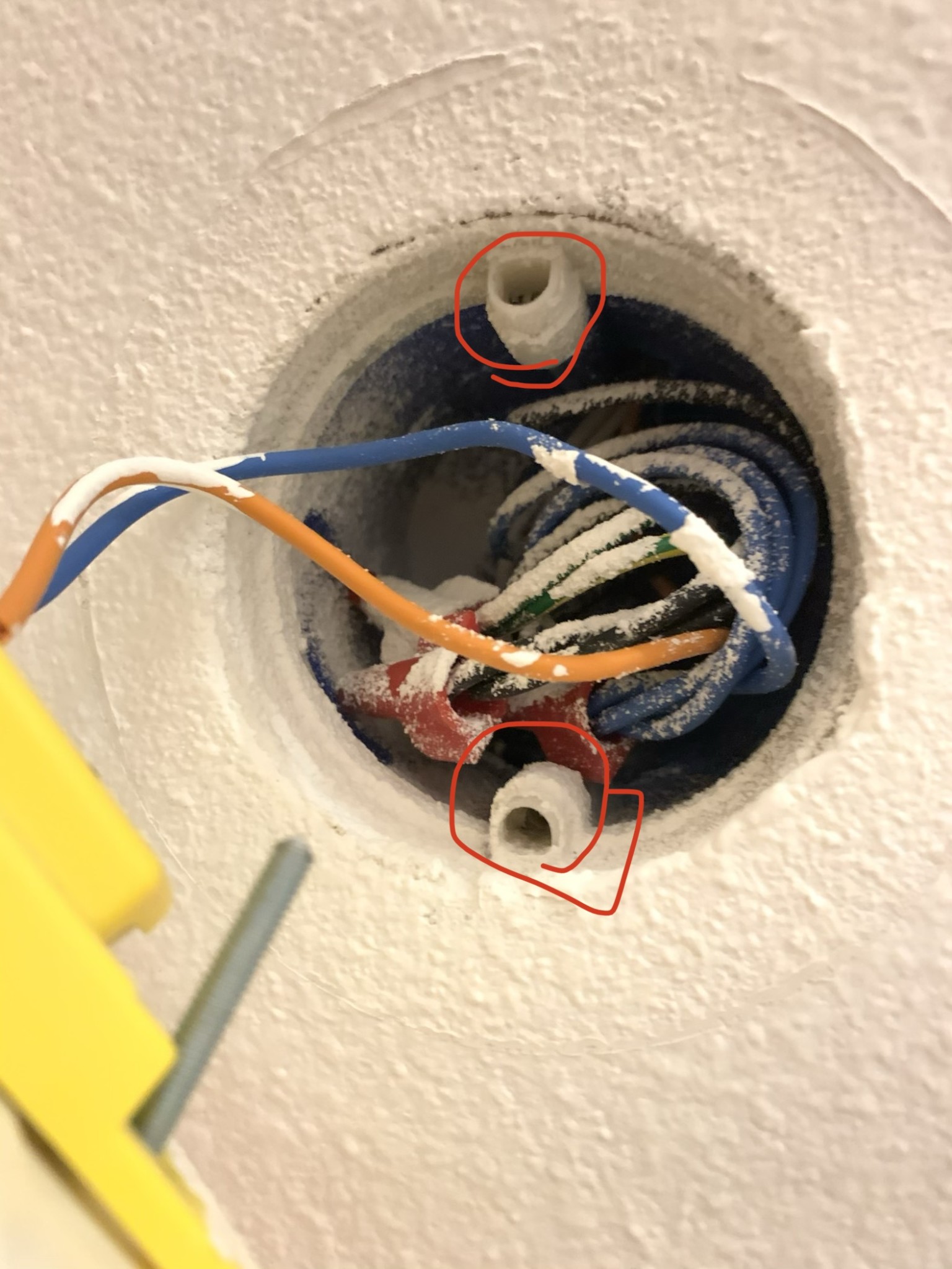

Wago har lågt profil vilket är bra. Men downlighten får inte plats pga. Skruvhålens nedre parti som tar i downlighten. Tänkte pilla bort kopplingdosans skruvhål/ (röd markerad på bilden) byta ut dosan så den får plats. Är det enkelt att byta ut kopplingdosan om den blir sönderpillad? Vad behöver man?

Det känns inte som en optimal lösning att försöka pressa in spotten i takdosan. Spottens fjäderbelastade armar kommer inte att fungera i dosan.
P
vad är normalt lösning för fjäderarmarna?
A
Infällda downlights med fjäderarmar är gjorda för att sitta i en innertakskiva. Det finns infällda downlights som är speciellt till för takdosor, skaffa en sådan istället

Jag frågade ledgrossisten det var denna jag köpt som dom rekommenderade och den passar ej.
Har du nån förslag på vilket man ska köra istället?
