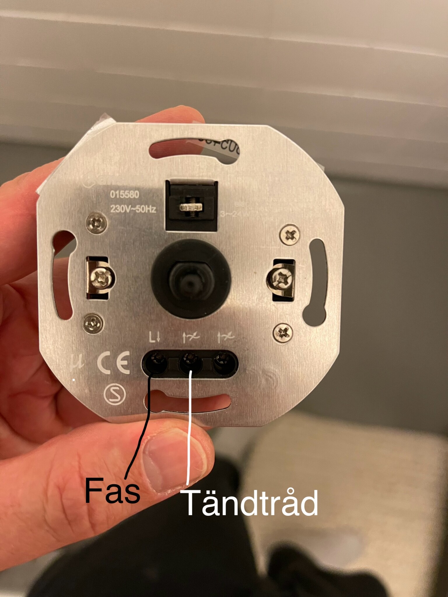

Jag har precis målat om hemma och tänkte passa på att byta de gamla vägguttagen och lampknapparna.
Jag har köpt en dimmer som ska ersätta lampknappen men blev osäker hur jag ska koppla den. Bifogat bilder.
Tänker jag rätt när dimmern varken behöver jord eller nolla. Utan jag lägger de båda faserna på L sen tändtråden till lampan på en av sinuskurvorna?

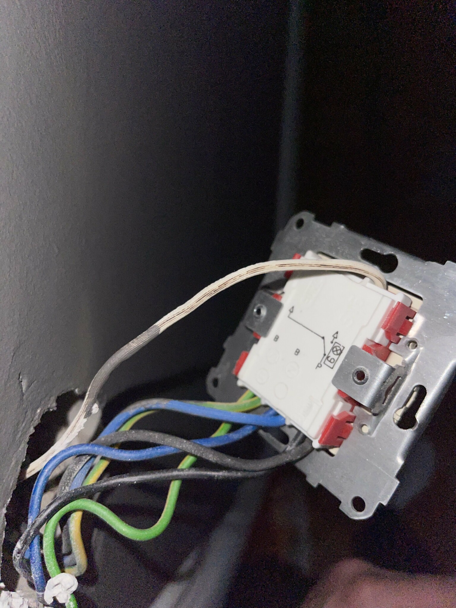

Vägguttagen i lägenheten är jordade. Hur ska jag göra med Nollorna och Jorden som idag sitter i strömbrytaren, koppla ihop dom på sidan av? Så sitter de ju kopplade idag fast i strömbrytaren tänker jag.
Tack!

Koppla jord och nollor med separata WAGO 221. Om inte L-klämman i dimmern rymmer dubbla fas så får man också där koppla ihop det med WAGO och en liten bit svart ledning.
J
Tack
J Josth skrev:
Koppla jord och nollor med separata WAGO 221. Om inte L-klämman i dimmern rymmer dubbla fas så får man också där koppla ihop det med WAGO.
tack för svar! Precis så jag tänkte också. Men då funkar min skiss?
Jo precis, det ska funka.
