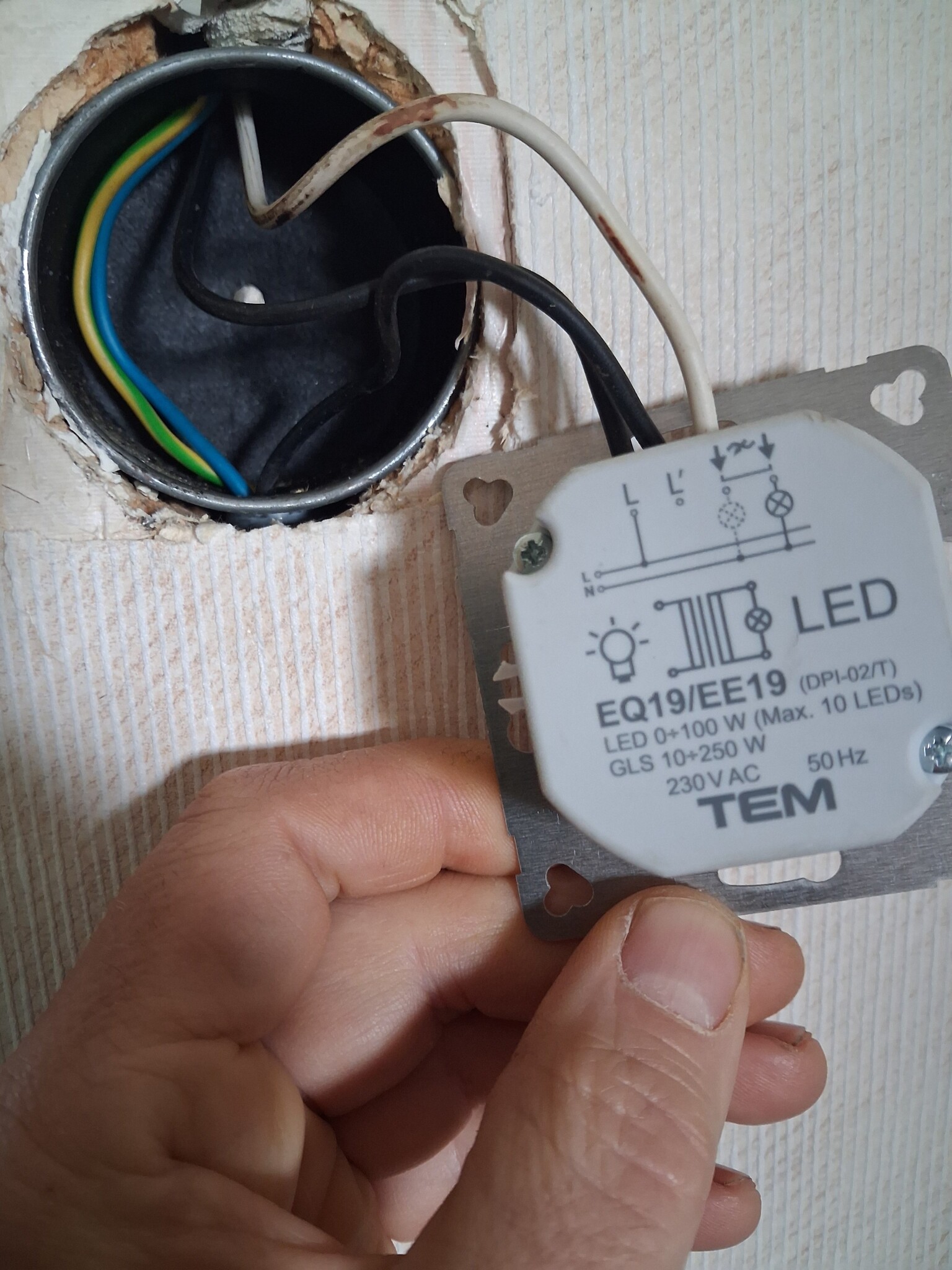

DImmern tänder o släcker led takkronan med 6 ljuskällor a 3w.
Stickuttaget längre ner på vägg, ur funktion.
Trasig dimmer ellet felkopplat ?

Har du kontakt mellan de två "L"?
Den svarta är L som går till dimmern och sedan vidare till vägguttaget.
Antagligen behöver du koppla ihop de två svarta med varandra.

Är det något som fungerat tidigare eller har det slutat fungera nu? Har du någon manual till dimmern?
Det ser ut som att inkommande fas är kopplad på L medan fasen till vägguttaget tas från L´. De borde inte ha olika märkning om de har kontakt. Och en trasig dimmer borde inte påverka vägguttaget som ju inte skall regleras av dimmern. Så högst troligt felkopplat.
Nej, ingen spänning finns i 'utgående fas' från dimmern.
Ja, kanske man kan tvinna dem och ansluta till dimmern.
Är du bra på el symbolerna på dimmern?
Vad skall anslutning 2, markerad med L användas till annars?

Då är det troligen en felaktig slutsats att det är just utgående fas.

Undvik att tvinna dem. Finns det plats för två trådar i anslutningen går det bra att lägga båda i samma. Är det svårt att få in dem är det bättre att använda en kopplingsklämma för att förgrena utanför dimmern.

Om du tittar på dem noga så ser du att de har olika markering. Har du någon manual till dimmern? om det saknas kan du säkert hitta det om du gör en sökning. Jag gissar att man använder båda om det skall göras en trappkoppling.
Det är en lite lustig beteckning på den ena "L".
Men troligen kan dimmern användas i en trappkoppling, då används de 2 "L" tillsammans med en vanlig trappomkopplare i "andra änden". Du får då L via den ena eller den andra ledningen, trappbrytaren växlar emllan dem, på samma sätt växlar dimmern mellan vilken av de två som kopplas till lampan via dimmrfunktionen.
Du skall alltså ha båda dina svarta ihopkopplade. Om det inte blir bra kontakt i dimmerns anslutrning (viktigt för att inte få varmgång), så får du koppla ihop dem med en en annan koppling, ex. en Wago, och så en stump från kopplingen till dimmern.

Tack, du är på rätt väg. Valde din lösning. Voila, det fungar.
