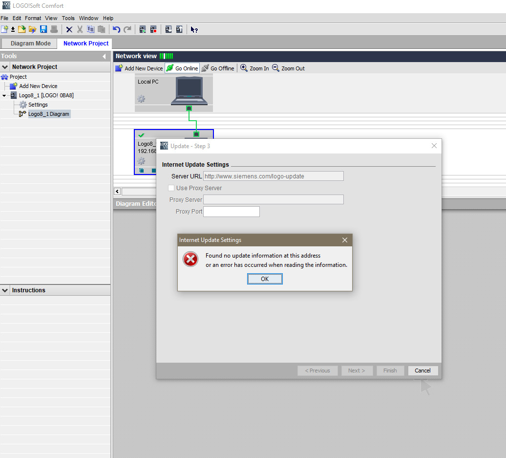

Gott. Installerade från min nätverksmapp nu och fullversionen funkar fint. Kollade att uppdatera i programmet och tog Internet-uppdatering men lyckas inte riktigt...
Skärmdump av LOGO! mjukvarugränssnitt med felmeddelande under uppdateringsförsök.
Inte för att man kanske BEHÖVER uppdatera men man vill ju gärna :-)
Vet du någon annan URL man behöver än den som syns på bilden?
Demoversionen är egentligen en form av fullversion som vid installation kräver att du antingen har en gammal fullversion redan installerad eller har tillgång till installationsmedium (bör funka med en image på en virtuell enhet också).
Update Center är såvitt jag vet avaktiverat på obestämd framtid.

Ok. Tydligen kunde man registrera sig också och ladda ner uppdatering. Men som du säger så behövde man även vid uppdatering ange var man hade sin DVD (eller mappen man kopierat över filerna i)
Så det funkade fint!
