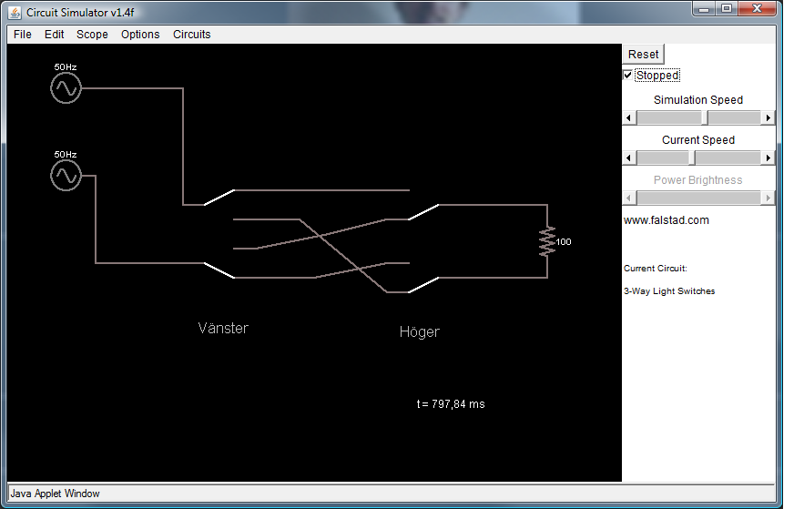

M mrfrenzy #16 Medlem · 1 613 inlägg 13 jun 2009 01:07 mrfrenzy Medlem 1 613 inlägg 13 jun 2009 01:07 #16 Det är inte så att du menar att det är två stycken växlande kontakter i varje tryckknapp? Isf skulle man kunna lösa det enligt denna ritning.
