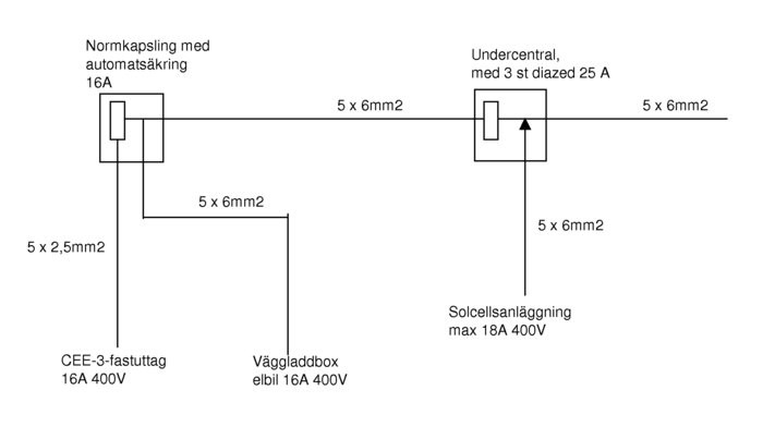

Det gäller en befintlig undercentral i garaget i ett enfamiljshus. Ett 3-fas CEE-uttag 16A och även en väggladdbox för elbil som drar uppåt 32A på de 3 faserna(men kan när man ska ladda ställas in på 16, 24 eller 32A) är tänkta att installeras. Både CEE-uttaget och väggladdboxen kommer inte att användas samtidigt, utan endast en av dem.
Det är ca 15 meter från undercentral till CEE-uttaget och väggladdboxen. Tanken är att dra en 5x6mm2 från undercentralen till förgrening i en normkapsling, och där ha automatsäkring 16A för CEE-uttaget och sedan gå vidare med 5x6 mm2 kabeln till väggladdboxen. Kabeln från automatsäkring till CEE-uttaget är tänkt 5x2,5mm2.
Anledningen att inte ha automatsäkringarna i den befintliga undercentralen är för att den blir full med 3 st 25A diazed och för att spara på dyr 6mm2 kabel.
Det kan tilläggas att enfamiljshuset har 25A mätarsäkringar, max vad det går att ha. Kring kl. 12 kommer solcellsanläggningen med växelriktare 12,5 kW 400 V att mata på med ström, max är 18 A på de 3 faserna.
Frågan är om man kan och får grena upp en grov kabel på detta vis till 2 laster?

Det är per definition en elcentral du har där till vänster, och dessa är ju tillåtna
Varför sitter det en 25 A säkring i centralen till höger? Är det för billaddaren? Då kan den också flyttas till vänster förutsatt att dimensioneringen av solceller och matning är korrekt. Antar att centralen till höger bara är schematiskt ritad och att vi inte ska gå in på den här.

Det finns i den befintliga äldre undercentralen 3 st lediga och oanvända diazedsäkringar, en för varje fas. Utöver det finns i denna äldre undercentral 2 st ytterligare diazed 10A, men de används för belysning i garaget och uttag. De lediga 3 st diazed kan alltså användas för att skruva i 25A diazed-säkringar. Då behöver ju inte ytterligare 3-fas automatsäkring 25A anskaffas och läggas i en ny normkapsling till vänster tillsammans med 16A säkringsautomaten. Är det inte bättre att avsäkra en kabel i matande ändan? Är det inte så att en säkring har som uppgift att skydda kabeln mot alltför hög ström och därmed mot hög temperatur och brand?
Anledningen till att den gamla undercentralen med gamla diazed-säkringar inte byts ut till en modern undercentral med moderna säkringsautomater, är av rent ekonomiska skäl.

Eftersom det per definition är en huvudledning som går mellan centralerna på bild, och ledningen är 6 mm², och max mätarsäkring är 25 A, så behöver huvudledningen normalt ingen annan avsäkring än mätarsäkringen, det är din säkring i matande ände. Onödiga säkringar i flera led ger bara problem med selektivitet.
Men nu har du solceller också som gör att man kan behöva skydda de ledningar som riskerar att belastas med mer än 25 A.

Tack Bo för bra svar.
Den ledning som riskerar att uppnå uppåt 32 A är den från befintlig undercentral(tänkt avsäkras med 3 st diazed 25A) till ny normkapsling och vidare till väggladdboxen, någon kan ju av misstag råka välja 32A laddström. I praktiken kommer det bara efter skymningen att gå att välja 16A laddström, eftersom andra förbrukare i huset t.ex. varmvattenberedare, spis, kaffebryggare vill också ha ström. Väljs högre laddström t.ex. 24 A riskerars då att mätarsäkringar smälter av.
6mm2 kabeln från solcellsanläggningens växelriktare till bef. undercentral, den är avsäkrad med automatsäkring 20A. I befintlig undercentral sitter en jordfelsbrytare 40A, men visas inte på skissen. Alltså både CEE-3-fasuttaget och väggladdboxen kommer att ha skydd av jordfelsbrytare. I själva väggladdboxen finns inbyggd likströms-jordfels-avkännare 6mA.
