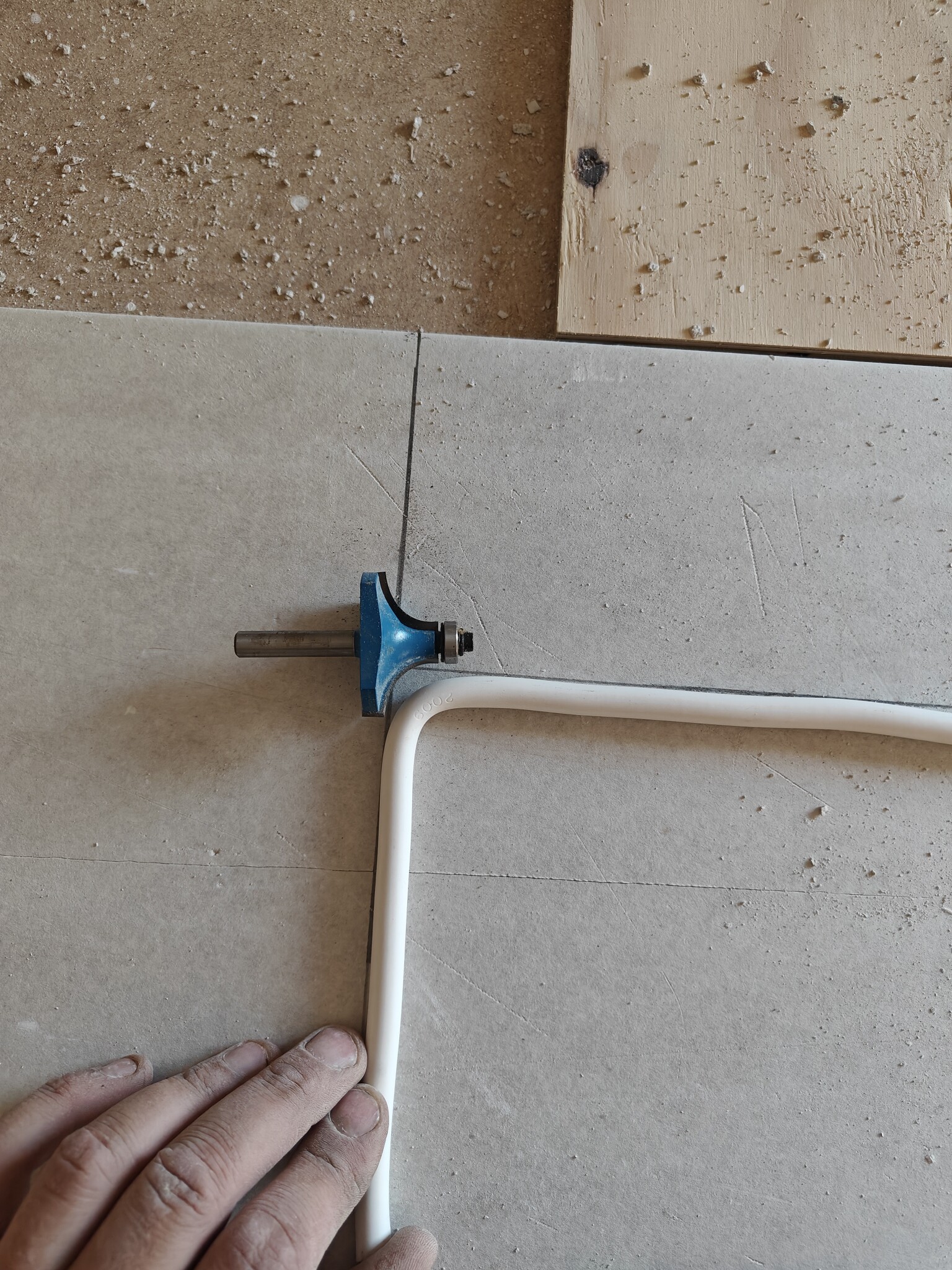

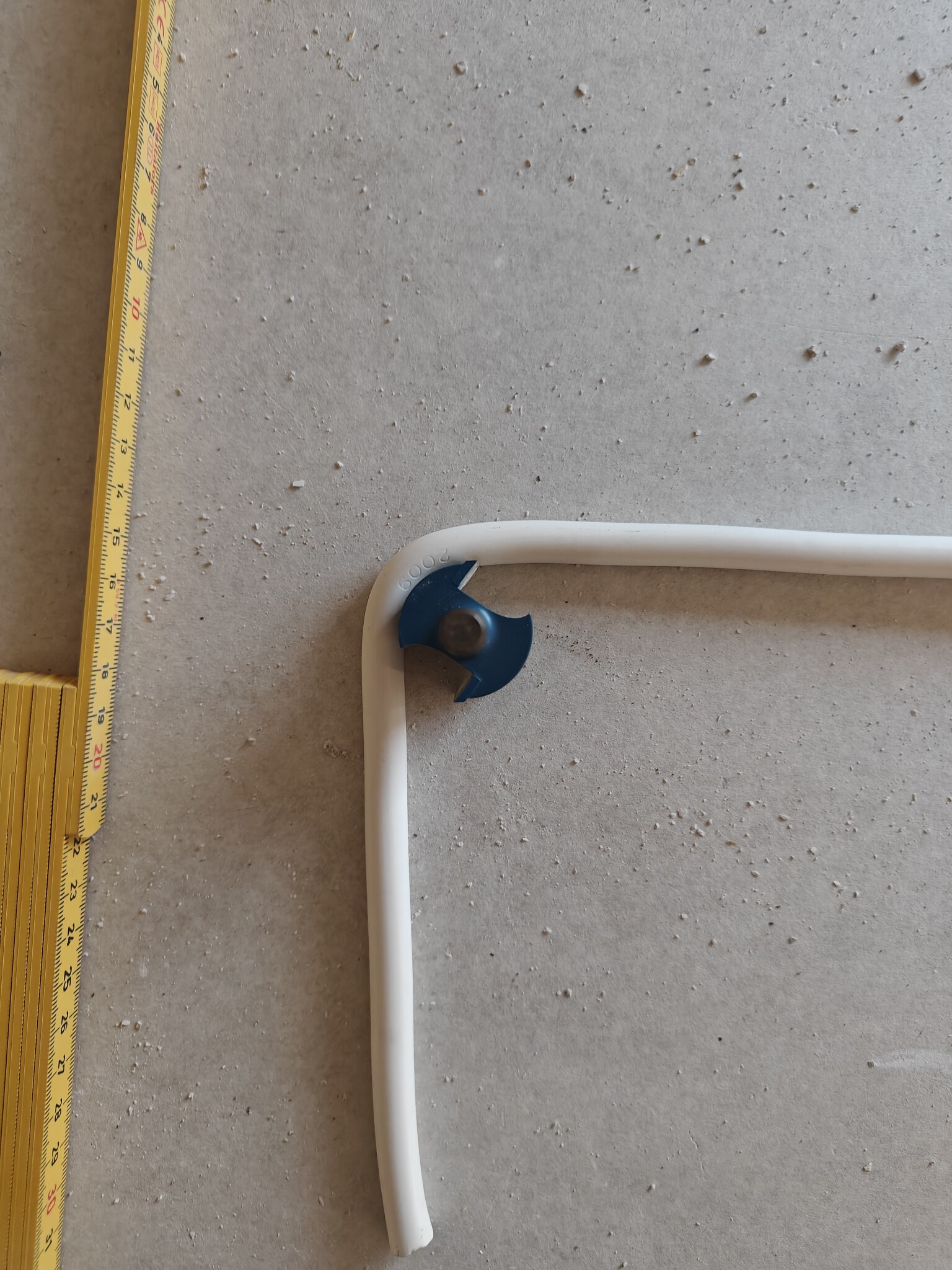

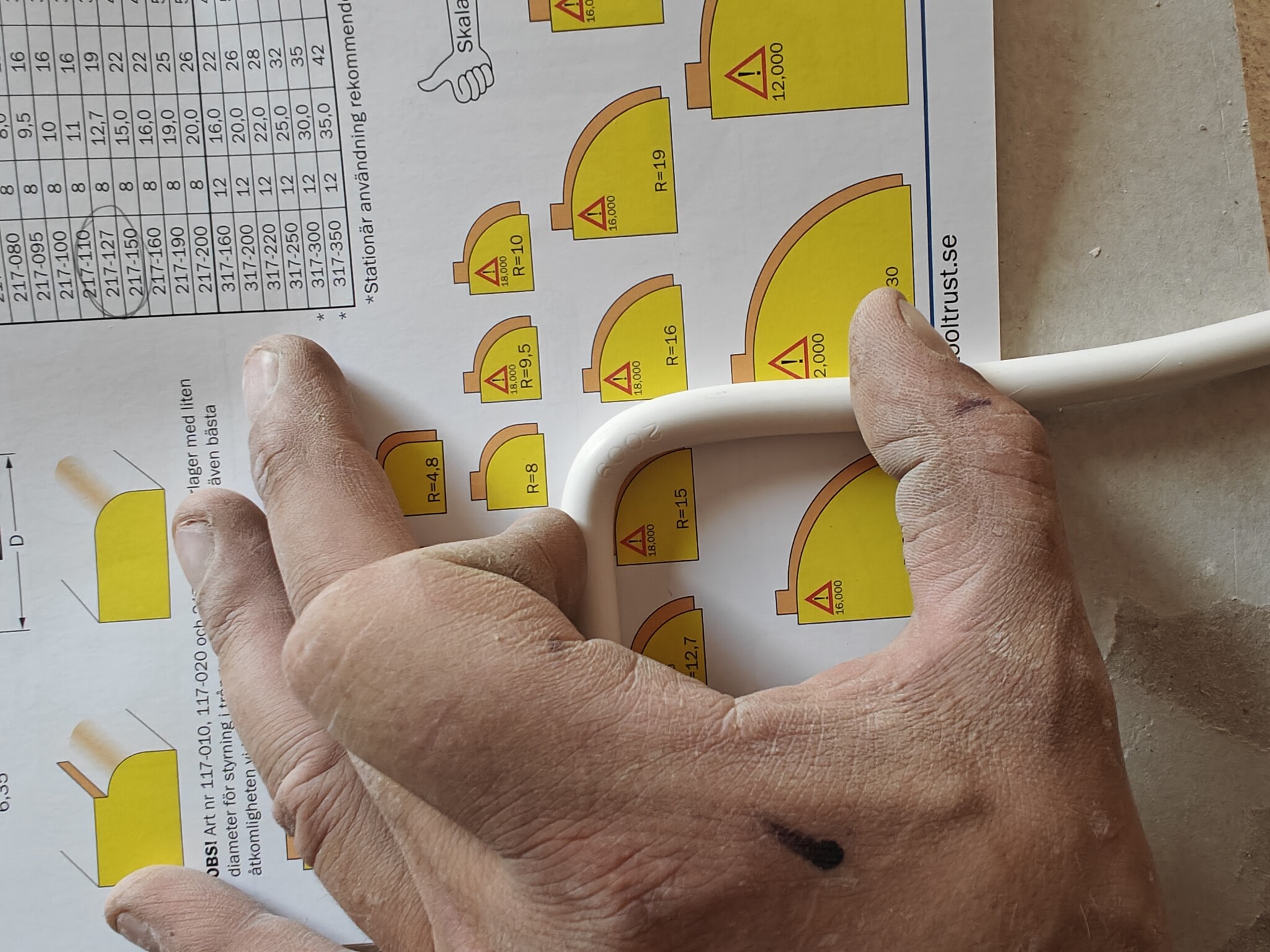

Ojdå här vart det helt klart lite väl tokigt för att vara begrundat på en radie. Om jag skall säga termen rätt så är det som ni redan påpekat R=20. Dvs 90graders böj som börjar 20mm från centrum och slutar 20mm från centrum.
Nu har jag ingen korrekt kabel hemma men en 5g 1.5 ekk frå demonstrera. Har ritat ut en 90* vinkel. Och har även ett skär med som har R=16 vilket inte är någon konstighet att få till på rätt kabel.
Tog även och försökte matcha denna radie mot rätt i boken (över fräsar och inte stora kabelböjar boken) som är skala 1:1 även där kommer vi nära R=15.
Matchar jag radien mot ett botten skär så blir det ett 30mm. Dvs R=15 *2
Ber om ursäkt om det var lite diffust inlägg men det var iaf såhär jag tänkte.
