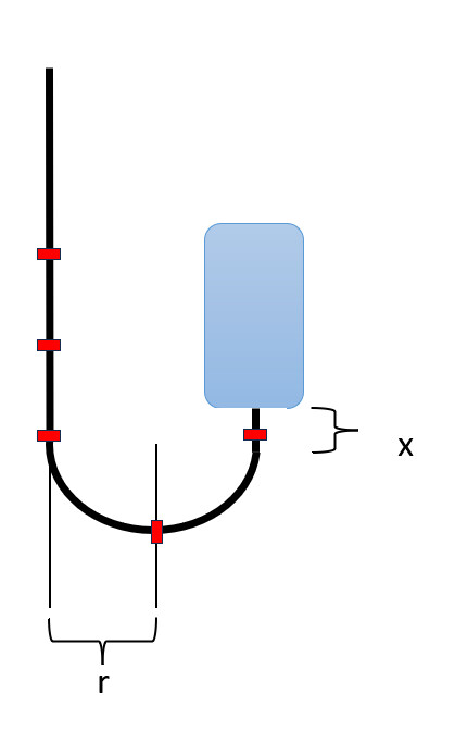

Jag tänkte sätta lite ny belysning utomhus, vid altanen, och behöver då komma in i lamporna nedifrån, medan kabeln ligger förlagd uppe under takfoten. Jag har läst Patriks fina klammerskola, och den kommer nog hjälpa mig både för lodräta och horisontella delar, men hur gör man ett snyggt U?
Kabel som är tänkt att användas är Draka EXQ Pure 3G1,5 och jag tänkte använda TKK-klammer, om det påverkar.

Jag tänker mig något i stil med detta, där blå rektangel är lampan, svart är kabel och röd är klamrar.
Är det rätt placering av klamrar?
Jag tänker att x är någonstans i storleksordningen 5-10 cm, dvs först rakt ut x cm, sen påbörja bågen.
Drakas EXQ-Pure har en bockningsradie på 4xD vid förläggning. Jag tolkar det som att r i bilden ska vara minst 4xD där D är kabels ytterdiameter, i detta fall 8,2 mm, dvs avståndet mellan den vänstra vertikala och den högra vertikala ska inte vara mindre än 8*8,2 = 65,6 mm. Är det korrekt uppfattat?

Nej inte gå i U. Gör alltid 90* böjar. Allt annat kommer att se taffligt ut
Alla böjar måste ha en radie.
Såklart. Men det skall ändå mynnas ut i en 90gr böj innan den viker upp igen . Radien är ju inte mycket mer än r20 eller liknande beroende på kabel
Roger Fundin och 1 till
Beror på armatur, kabel och miljön omkring om 2x90 eller U blir snyggast.

r20? Vad menar du med det?

Det går tyvärr inte att få in bakifrån. Även om det skulle vara möjligt på armaturen (vilket jag inte vet om det är) så skulle det bli ett väldigt stort arbete, mer än jag är intresserad av.
