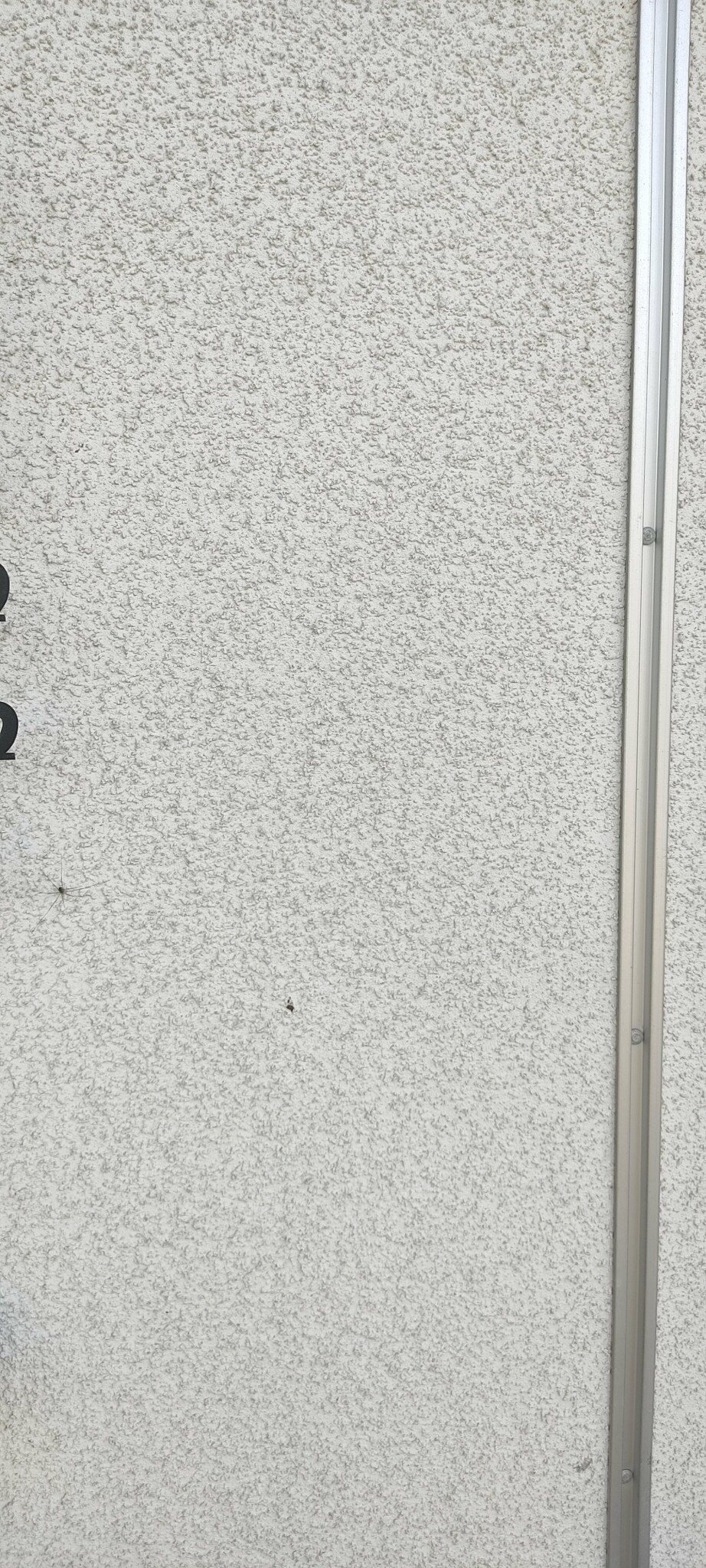

Det är en tunn siporex-skiva ytterst (tror jag).
Väggyta med grov textur, kabelkanal till höger, spindlar i mitten och övre vänstra hörnet.

Det skulle kunna vara en tanke. Jag kommer nog inte ifrån att böja kabeln som ett U ändå för att kunna få in den underifrån. Måste få in hela kabeln i utrymmet där jag ansluter, annars får jag en kort sträcka (några cm) ren FK, visserligen svåråtkomligt, men ändå.

Jag börjar fundera om efter att ha tittat en gång till på fasaden.
Lamporna ska sitta mellan fönster och det är smalare än vad jag först tänkte, så det kommer inte gå att få snyggt hur jag än gör om jag inte böjer kabeln betydligt mer än jag tänkt.
Jag kommer nog istället att dra kabeln nedanför siporex-skivorna, istället för vid takfoten. På så sätt kan jag dra kabeln nedifrån och slipper göra ett U. Enda haken jag kan se är att det kan ligga snö mot kabeln om det kommer stora mängder snö (med Stockholmsmått mätt). Är det ett problem?
I övrigt har jag väl lärt mig att:
  • EXLQ är bättre än EXQ för detta (men EXLQ verkar svår att få tag i nu, Draka verkar inte ens ha den kvar?!)
  • det är ofta bättre att göra två 90-graders istället för ett U
  • det är svårt att få ett U snyggt
  • hur böjningradien ska tolkas
Tack för hjälpen. Det var ändå klart intressant och givande.
