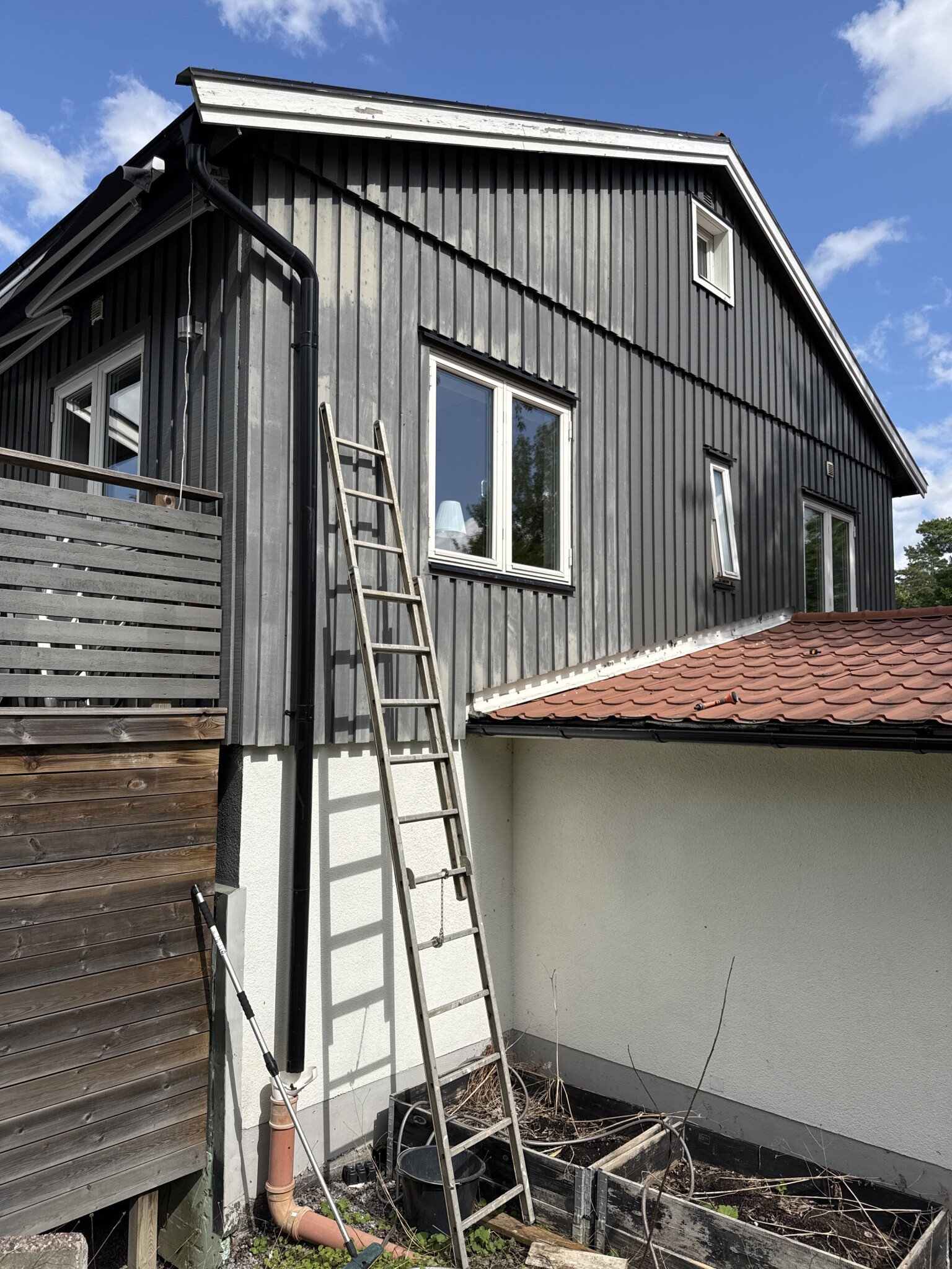

Vi målar fasaden på vårt hus och har fått problem: skyliften räckte inte hela vägen och vi kan inte flytta den runt huset för att nå den sista biten (höger i bilden). Min man och jag diskuterar huruvida vi skulle kunna bygga en byggställning men utrymmet är väldigt begränsat. Vi kan inte heller komma åt från taket då vi har solpaneler där. Har någon här en idé kring hur vi kan lösa detta?
  • Gråmålad husfasad med fast stege och liten balsäng intill rött tak och träplank. Två fönster syns och växlande molnighet på himlen.
I detta läget, funkar det fint med Burtonställning, som är s a s variabel när det är olika nivåer på underlaget.
Och en större kraftigare byggskiva med kortare plank att lägga på det mindre taket, som man sen ställer ställningens ståndare på.
Är det tegeltak, så går det väl också att plocka undan så att man får bygga mot läkt, råspont eller vad det nu finns.
Det funkar nog med Burton ställning, men eftersom TS har en tegel imitation på det lägre taket går det inte att plocka undan pannor på samma enkla sätt som på ett riktigt lertegeltak.
Det var därför jag nämnde byggskiva och plank att ställa ståndarna på.
Man kan lägga en filt eller matta på takplåten först, så det inte blir revor.
