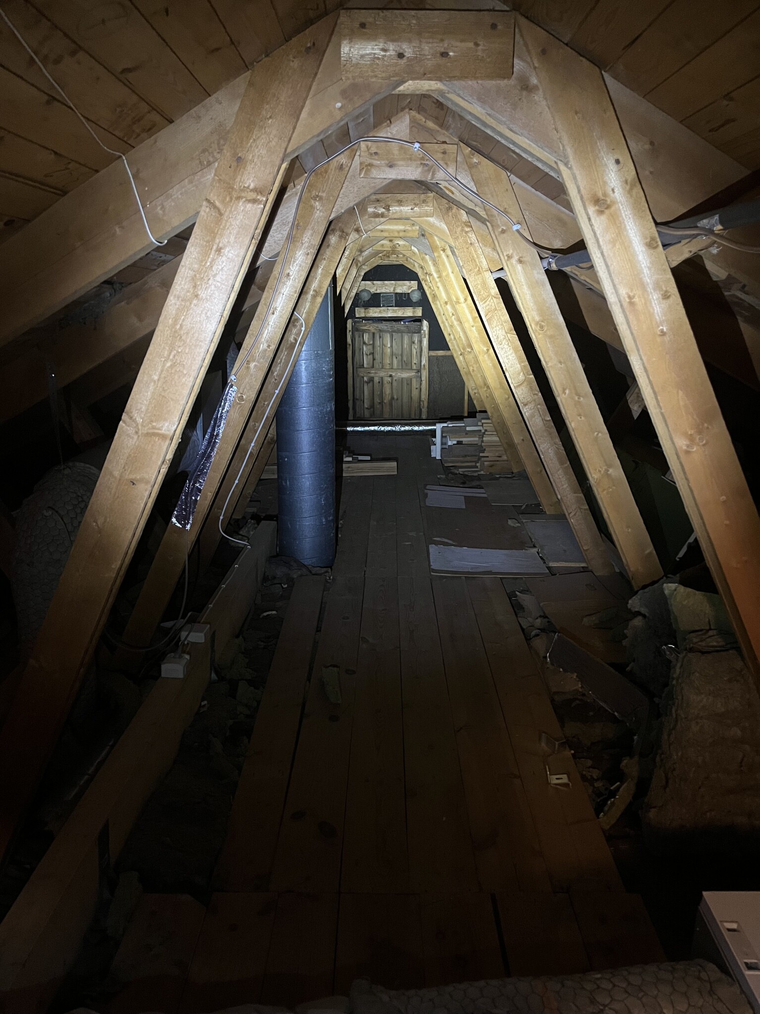

Nu är vi sugna på nästa projekt, att öppna upp till nock. Vi har ett 1-plans hus som är byggt -68. Vi tänkte att vi skulle passa på att göra ett loft på andra delen av huset, se bilder på hur vinden ser ut.
Vi är OK hemmasnickrare och undrar om det är någon som har gett sig på sig ett sånt projekt själv? Eller bör vi omedelbart dumpa den tanken? Vi har också idag ett FTX-system som ligger uppe på vinden, hur meckigt är det att ”dra” om?
Lärdomar, tips o tricks tas tacksamt emot!

Det finns en artikel på framsidan av byggahus idag. Personligen tycker jag det blir mycket skrik för lite ull, dvs mycket pengar för väldigt begränsad nytta. Extremt dyra kvadratmetrar.
Om det alls är möjligt då du kanske har till och med mindre höjd tillgängligt än huset i artikeln? Att isolera taket och förstärka golvet stjäl mycket höjd. Ett taklyft är bättre (om tillåtet i detaljplan) men kan bli väldigt dyrt och med stor påverkan på livet i det befintliga huset under byggtiden.

Vi tänkte nog en lösning med Limträbalk i toppen. Men om det går att få balkarna snygga (ser inte jättekul ut nu) så har vi inget problem med att ha kvar dom heller…. Vilket luddigt svar😅 antar att det är billigast att behålla dom och fräscha upp dom lite?Centano skrev:

Med nockbalk i stället för nuvarande fackverkstakstolar blir det en helt annan takkonstruktion. Det är mycket dyrt eftersom det ungefär betyder att man behöver riva allt ovanför vindsbjälklagret och bygga upp på nytt..DjuDju skrev:
Kommer man verkligen att få den öppna känslan med dessa takstolar hängande från taket med 120 cm (?) mellanrum?DjuDju skrev:

När man öppnar upp till nock i äldre hus blir det vanligen en funktionell försämring. Värmen når inte ned till golvet längre när all varmluft stiger upp i tomrummet. Då blir det dubbla yllesockor inomhus efter det. Det finns en orsak till att förfäderna våra började sätta in isolerat mellantak i husen på 1500-talet.
