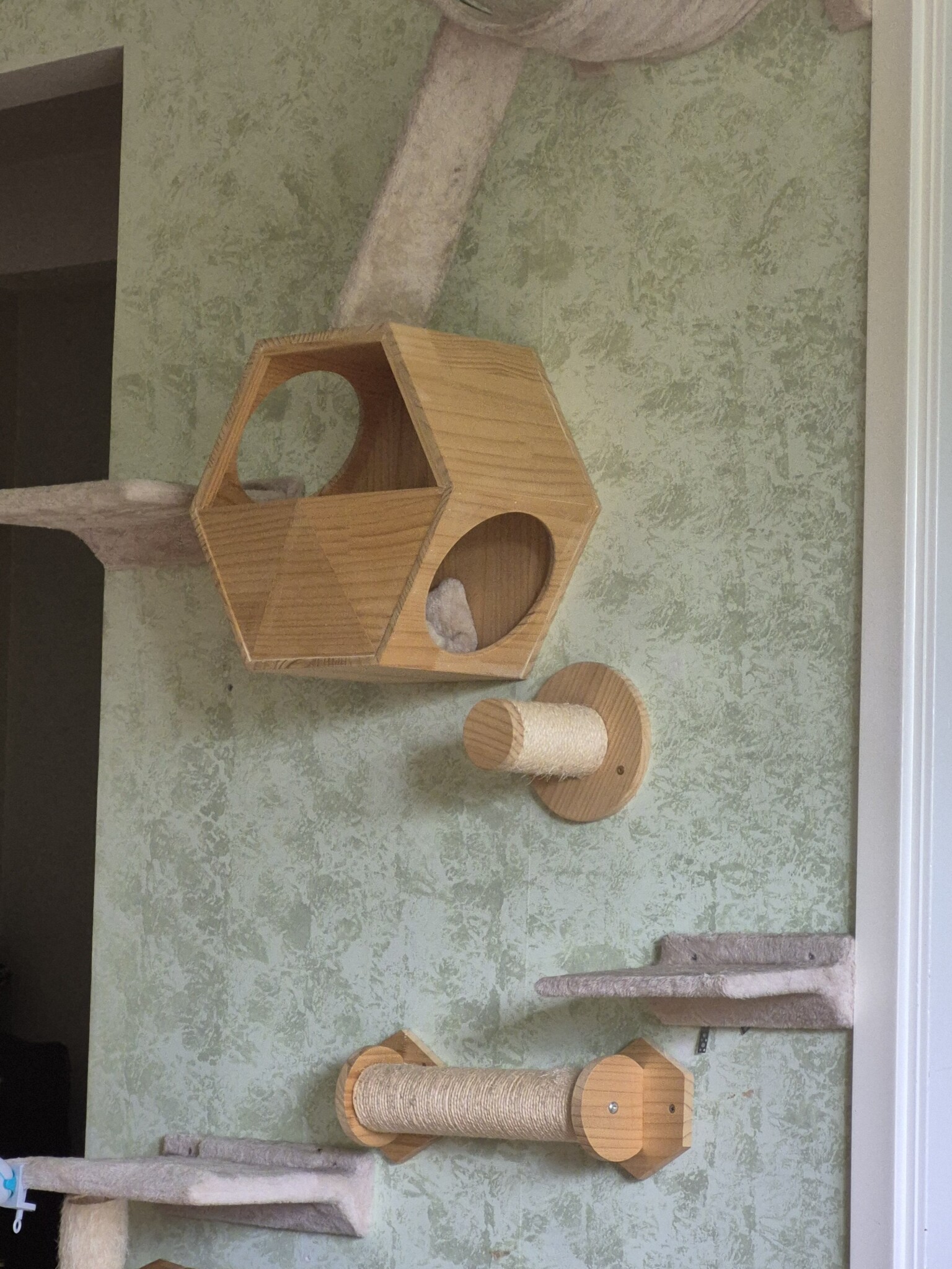

Jag ska flytta från lägenhet med betongväggar till lägenhet med spånväggar.
Jag vill kunna sätta upp katternas klättervägg, men avståndet mellan fästpunkterna är kortare än avståndet mellan reglarna. Hur kan jag göra för att kunna sätta upp klätterväggen på ett enkelt sätt?
  • Kattklättervägg med olika hyllor och klöspelare monterade på grön strukturerad vägg.
Köp en skiva plywood på byggmarknad en som anpassas efter bredd och takhöjd. 12-15 mm räcker gott. Klä den i nåt önskvärt material och skruva fast klätterställningen på den. Res den sen mot önskad vägg och dra fast med ett par skruv i reglarna.

Är det spånskivor bakom gips så håller spånskivan att skruva i.
Håller det för 5 kgs katter att klänga runt på?
Jajjemän. Ta skruv som är ca 70-80 mm in i reglarna, så kan du klättra själv på den.
