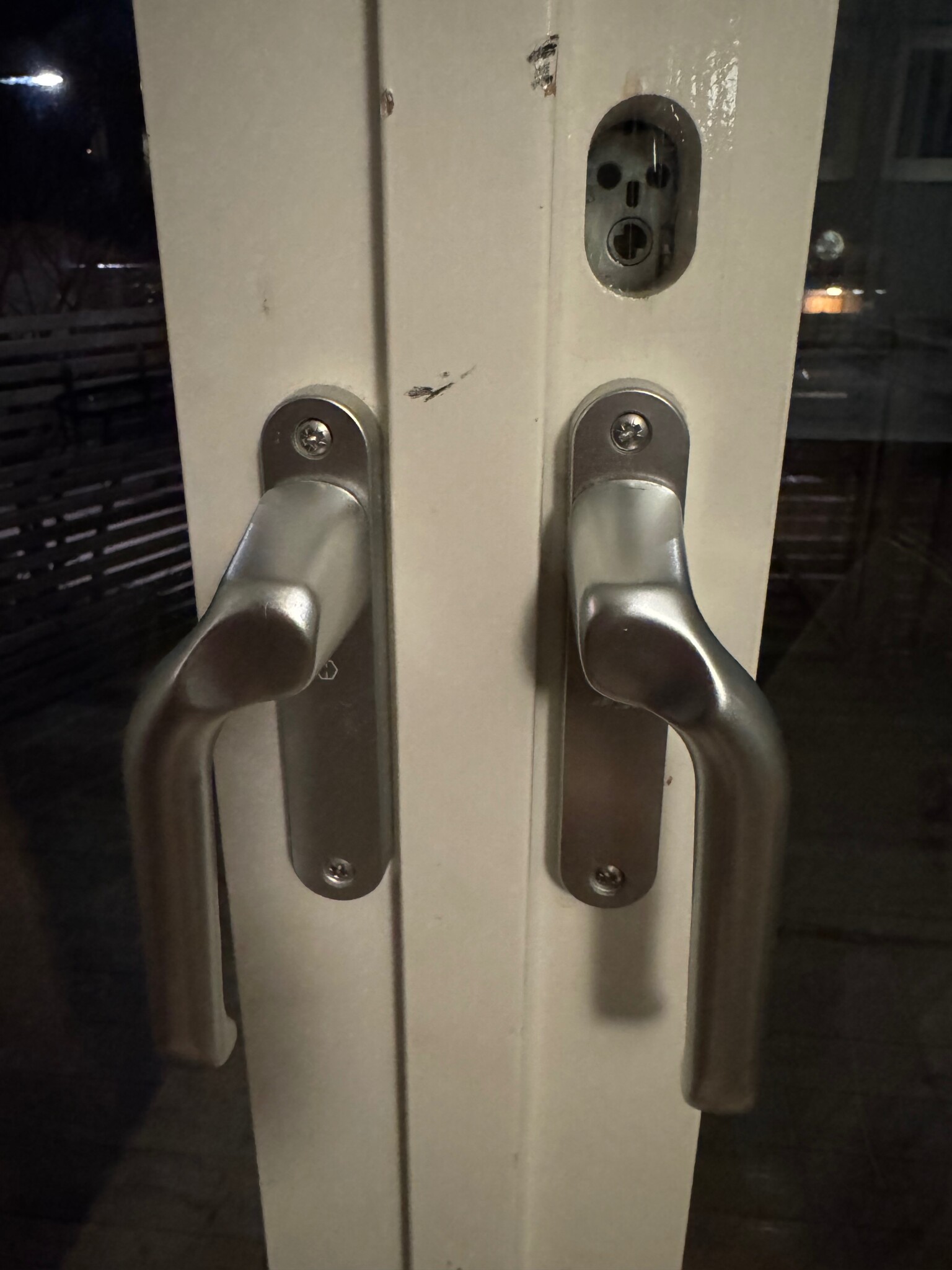

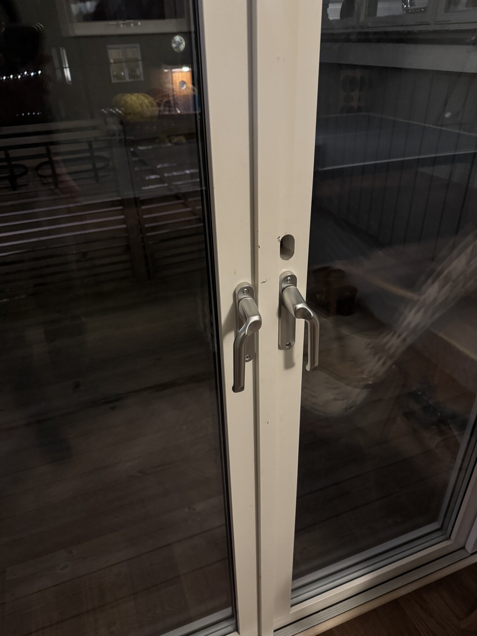

Hej alla. Förra ägaren av mitt hus lämnade en massa ofärdiga detaljer som jag nu försöker lappa ihop. Ett exempel är altandörren som har två handtag varav över ena är det ett tomt hål ovanför. Har googlat en massa men inte hittat vad där skulle kunna vara förutom att dom kanske är monterade upp och ner så att respektive platta skulle vara uppåt och så sälja hålet?
  • Två handtag på en altandörr med ett tomt hål ovanför det vänstra handtaget.
  • Altandörr med två handtag och ett tomt hål ovanför det ena handtaget.
Ett lås lämpligen??

Det är ju rätt anmärkningsvärt om de monterat bort ett lås, det skall ingå i köpet.
Henrik Sa och 1 till
Köp gärna samma cylinder som till övriga dörrar så behövs bara en nyckel i huset.
Du har rätt fästplattan sitter upp och ner och ska egentligen dölja hålet som kan användas för vred eller låscylinder för att låsa dörren.
Det finns även beslag för delat handtag och cylinder/vred behör men det blir lite kaka på kaka med ett handtag med lång fästplatta.
