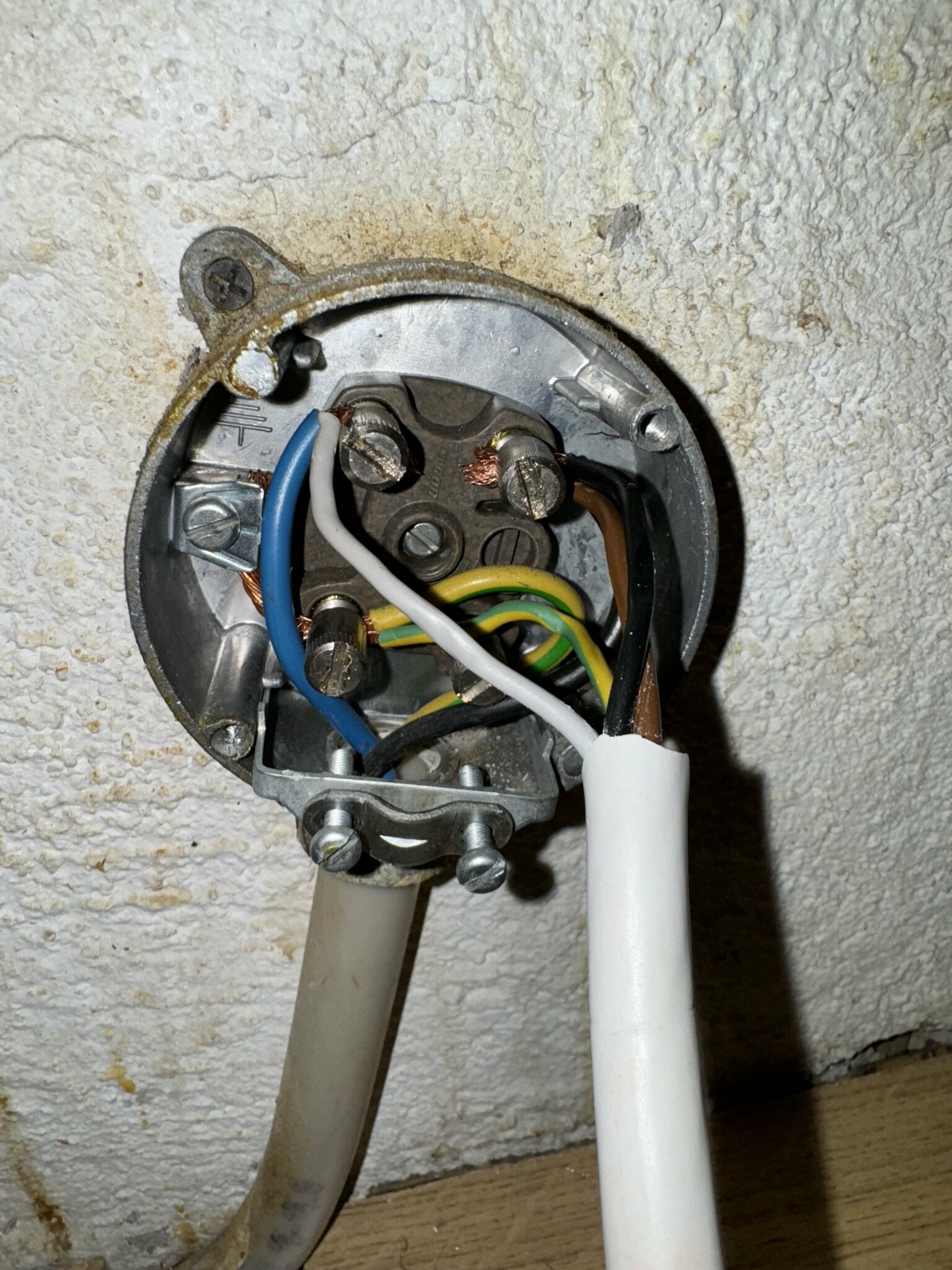

Hi everyone,
I recently bought a stove that is 400V, but I think my apartment only has a 230V power supply. I've plugged it in as best I can, and the stove works, but it doesn't seem to come up to full power or heat up as quickly as expected. I suspect it's not getting enough power for all the plates and the oven to work properly.

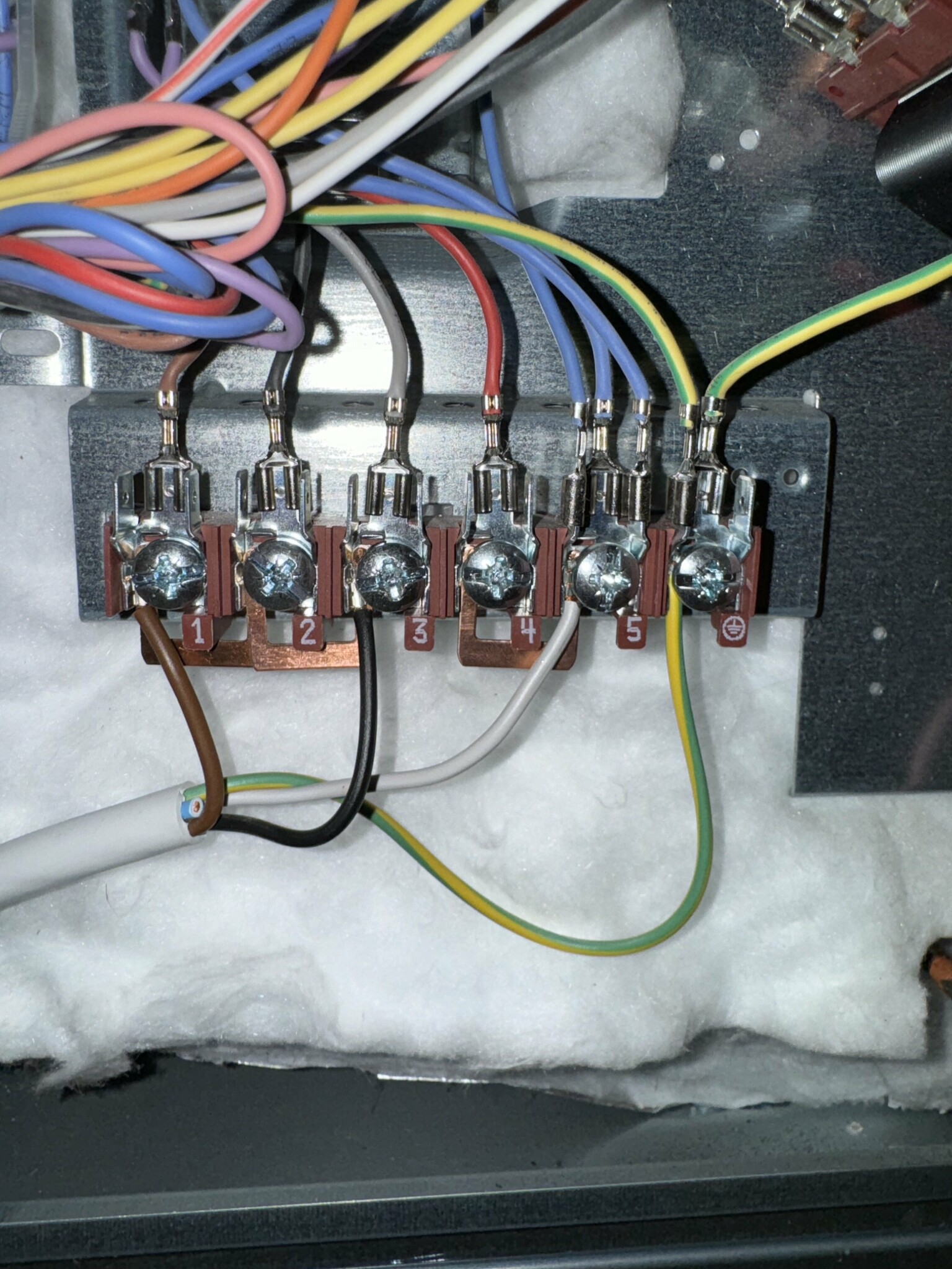

I am attaching pictures of the electrical outlet and how I have connected the cables to the stove. I would be very grateful if someone could check if I did it right or if there is something I need to change.
Is there any way to adapt the stove for 230V safely, or do I need a converter? All tips and advice are appreciated!

Du har i princip två alternativ. Det ena är om du kan få en trefasmatning till lägenheten. Det andra är att skaffa en 230V spis. Kopplar du en 400V spis till 230V kommer effekten att sjunka till en tredjedel. Den spisen kommer inte att fungera acceptabelt i en enfaslägenhet.
avh67f
Om det är en äkta 400 V spis med 400 V elementspänning går den inte att använda i en lägenhet som enbart har 1-fas. Effekten blir bara en tredjedel av den effekt det ska vara.
Dowser4711 och 1 till
Är bara mig eller är jordens isolering klämd i plinten?
Dowser4711 och 3 till

Do you have 3 phase to your apartment or 1 phase?
Ingen Elektriker klämmer isoleringen på detta viset!
Visar på dåligt hempul, eller hur?
Det är väl inte Du själv som skruvat, för då kan Du reklamera jobbet!
