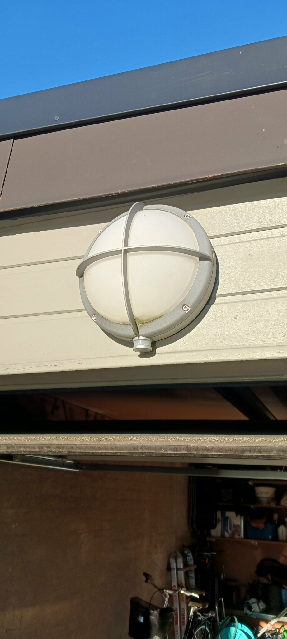

M Mahhee #1 Medlem · 62 inlägg 15 jan 2025 12:45 Mahhee Medlem 62 inlägg 15 jan 2025 12:45 #1 Hejsan! Finns det någon här som vet hur man justerar sensorn/känslighet för den här lampan? Den tänds när det blåser! Inloggade ser högupplösta bilder Logga in Skapa konto Gratis och tar endast 30 sekunder
H hempularen #2 Moderator · Stockholm · 57 753 inlägg 15 jan 2025 13:40 hempularen Moderator Stockholm 57 753 inlägg 15 jan 2025 13:40 #2 En gissning är att det finns någon ratt på insidan om du öppnar den.

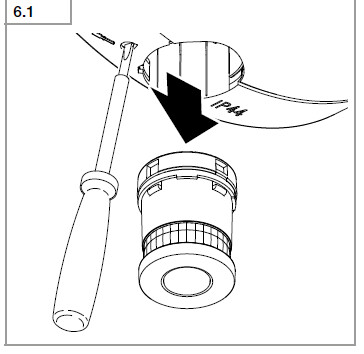

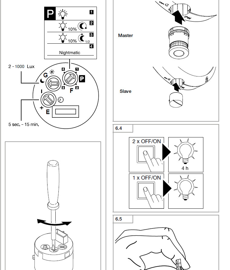

D Dilato #3 Medlem · Södra Skåne · 14 276 inlägg 15 jan 2025 13:52 Dilato Medlem Södra Skåne 14 276 inlägg 15 jan 2025 13:52 #3 Om det är en Steinel L331 så Ladda ner manualen Man lossar sensorn Inloggade ser högupplösta bilder Logga in Skapa konto Gratis och tar endast 30 sekunder så kommer man åt inställningarna Inloggade ser högupplösta bilder Logga in Skapa konto Gratis och tar endast 30 sekunder Det är inte att det blåser som är problemet utan att det finns varma fåremål såsom träd eller buskar i sensorns synfält som rör sig i vinden.
