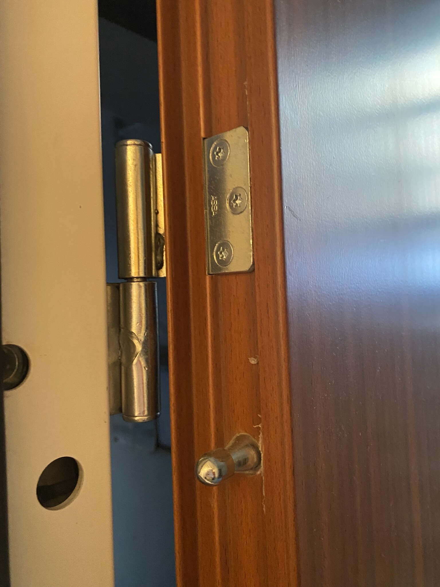

Har en dörr som har hängt sig i framkant. Det är en daloc s43. Jag kan i nedladdade monteringsinstruktioner se att gångjärnen ska gå att justera genom en skruv. Någon sådan hittar jag inte och jag lyckas heller inte skruva av något lock under vilken en skruv kan finnas. Går det att justera med de tre skruvarna i dörrbladet på något sätt?

Sådana gångjärn (Assa Daloc) finns fortfarande att köpa.
Och då är jag inte helt säker på att jag tolkar bilden rätt.
Tanken är väl att man skall kunna justera del del som sitter på själva dörren. Lossa den helt lite och peta lite. Säkrast är då att vara 2 personer som hjälps åt: det är lätt att tappa greppet. Att lägga en passande bräda tillfälligt under dörren är också en säkerhetsåtgärd.
* På ena dörren ar jag bytt plats mellan övre och nedre. Det blev så där: och det får duga.
* På andra dörren bytte jag bara ur det övre mot ett nyköpt.
Nu ser jag att BilTema säljer något liknande. Om de passar, vet jag inte. Mät exakt och jämför.
