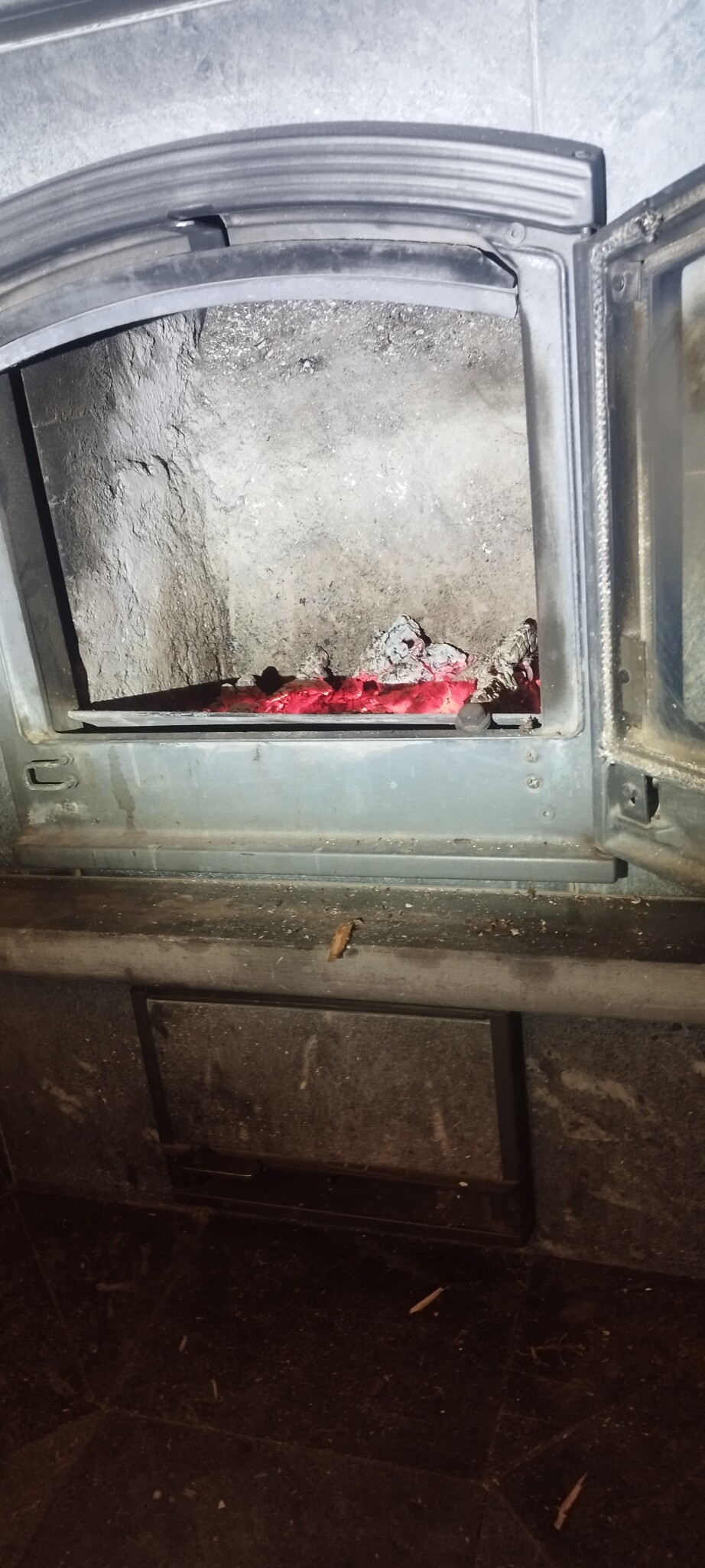

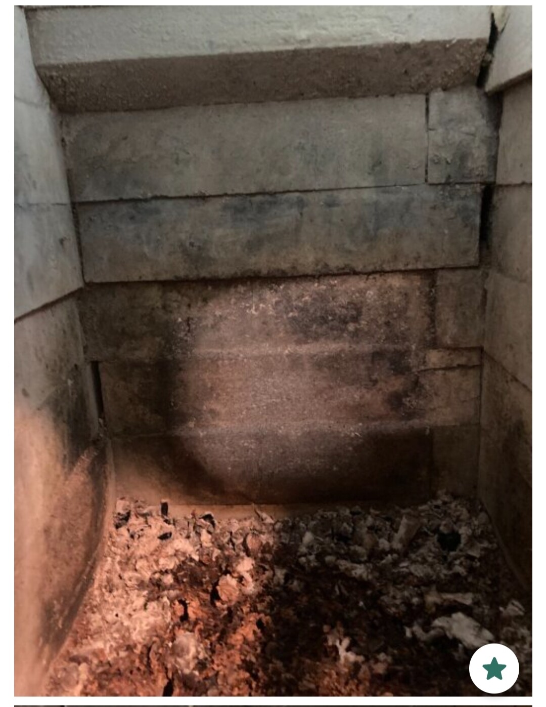

När jag kollade på bilden:H Hybro skrev:
Är eldstadens täljstenar original?
Det är inte så att de är ilagda efteråt?
Om man kollar så verkar väggen längst in och sidoväggarna inte vara hopknutna i hörnen med stenar i skift, liggande på varandra. Bara enskilt travade.
Tycker mig inte se nåt bruk eller lera mellan stenarna.
Kan det vara så att original stenar i eldstaden tidigare gått sönder, och så har någon byggt upp igen, utan lera eller bruk.
Om så är fallet kanske det ginge att plocka ned och göra om på ett bättre sätt.

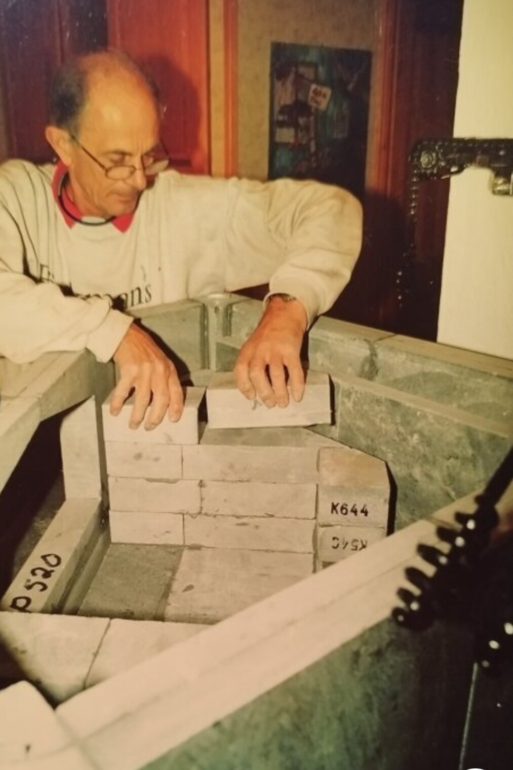

Här ser man att stenarna i hörnen är lagda i skift, låser ihop.
Vad är det modell på din ugn?
Jodå jag har likadana stenar i min. Den heter HTU 600.Jag eldar ganska hårt i min så jag tror att vissa fogar är urbrända. Använder min som primär värmekälla så jag tog tillfället i akt idag när det är plusgrader att trycka in keramisk ull i de större fogarna och putsade sedan igen dom med finjas eldfasta bruk. Får se hur det funkar . Annars så får jag prova lera som dig efter säsongens slut. Tack för råden i alla fall. 🙏H Hybro skrev:När jag kollade på bilden:

Det kommer nog fungera jättebra.B Bidar tid skrev:Jodå jag har likadana stenar i min. Den heter HTU 600.Jag eldar ganska hårt i min så jag tror att vissa fogar är urbrända. Använder min som primär värmekälla så jag tog tillfället i akt idag när det är plusgrader att trycka in keramisk ull i de större fogarna och putsade sedan igen dom med finjas eldfasta bruk. Får se hur det funkar . Annars så får jag prova lera som dig efter säsongens slut. Tack för råden i alla fall.
Är ju inget tryck inne i eldstaden, så att ha "tätt" räcker långt.
Ett annat diy tips är att mala ned en bit kasserad Vermikulit, chamottesten eller eldfast tegel & blanda in mjölet/småbitarna i det eldfasta bruket. Det ger ett bättre tåligare resultat om man ska fylla sprickor eller glipor inne i eldstaden utöver att bruket räcker till betydligt mer. (hellre för löst blandat än för hårt/fast)
& enligt mig kan du elda redan 1 dygn efter (om lagningen inte var över 1 cm tjock), men elda inte för hårt bara. Att småelda kommer få lagningarna att torka ut betydligt fortare, då en luftrörelse & värme skapas.
Vermikulit kan du såga i med vanlig fogsvans för att få till mjöl/småbitar & chamottesten & eldfast tegel smascha med lill-släggan mot något hårt.
Jag har små burkar hemma med tidigare hemgjort eldfast mjöl, en gammal syltburk fungerar perfekt.
