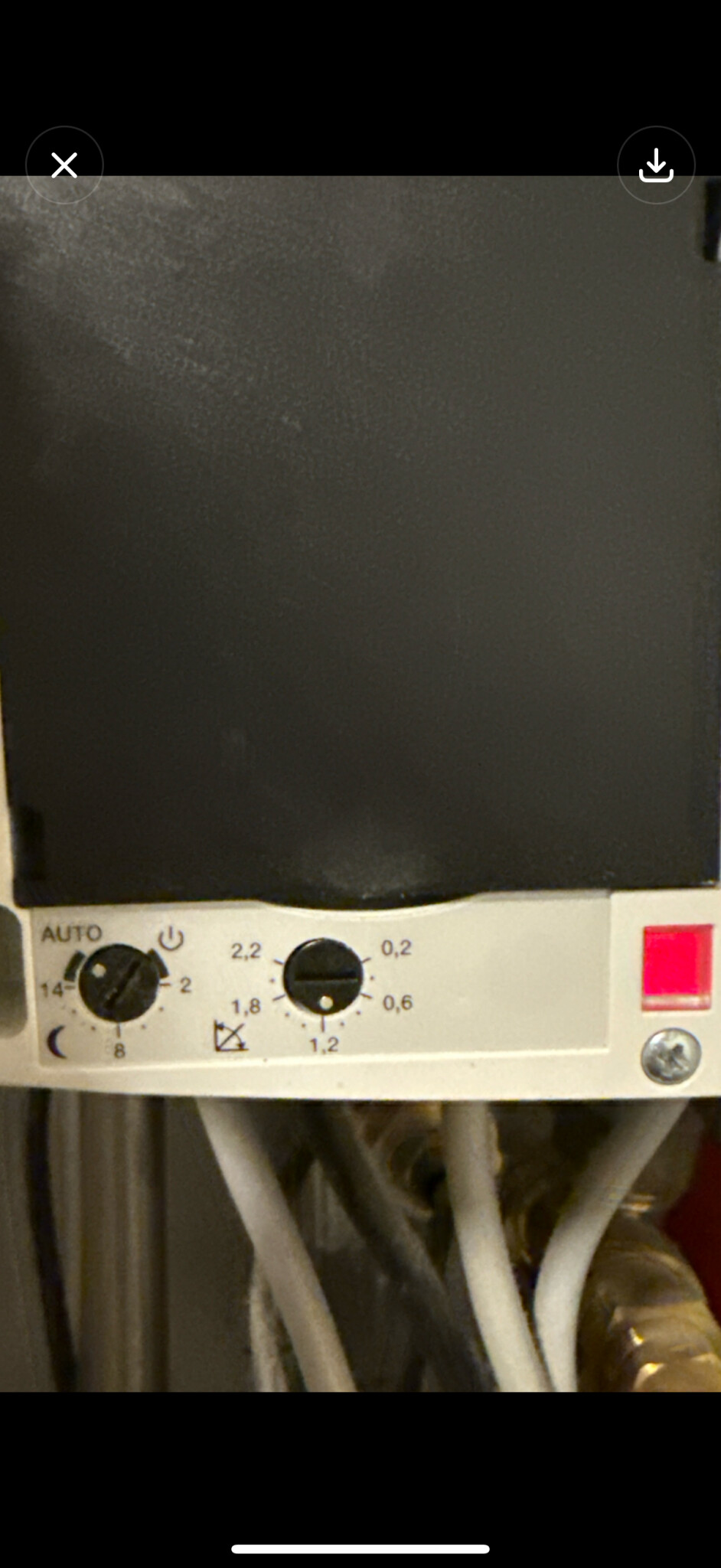

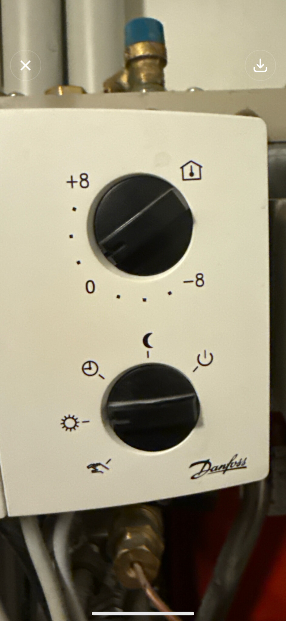

Blir till att stänga av allt utom golvet, GV i badet ska inte ha någon termostat eller annan styrning, bara raka rör ut. Sen blir till att ställa upp kurvan till 1,8 till att börja med och räcker det inte så blir det 2 och så vidare.
Då kommer shunten att ge värme til golvet, men inget till övrigt, då det är avstängt.
Ska det vara riktigt så ska det vara en separat reglering med egna rör, från värmekällan.
Okej då blir det att prova detta. Alltså -8 - +8 vredet på noll och det lilla vredet till 1.8
För när jag har ändrat på vredet som går mellan -8 till +8 och ställt på runt +6. Så blir golvet varmt men även vissa element, så det går inte.
Hoppas ditt tips funkar, tusen tack!
Jepp 1,8 ä kurvan och - 8 och + 8 är att höja/minska tempen ut från värmekällan. För kallt öka till 2 och vänta ett dygn, för varmt minska 2 och vänta ett dygn.
Expl. 1,8 kurva ger 30 C ut, blir det för kallt ökas med + 2 och då kommer det att ge 32 C ut.
