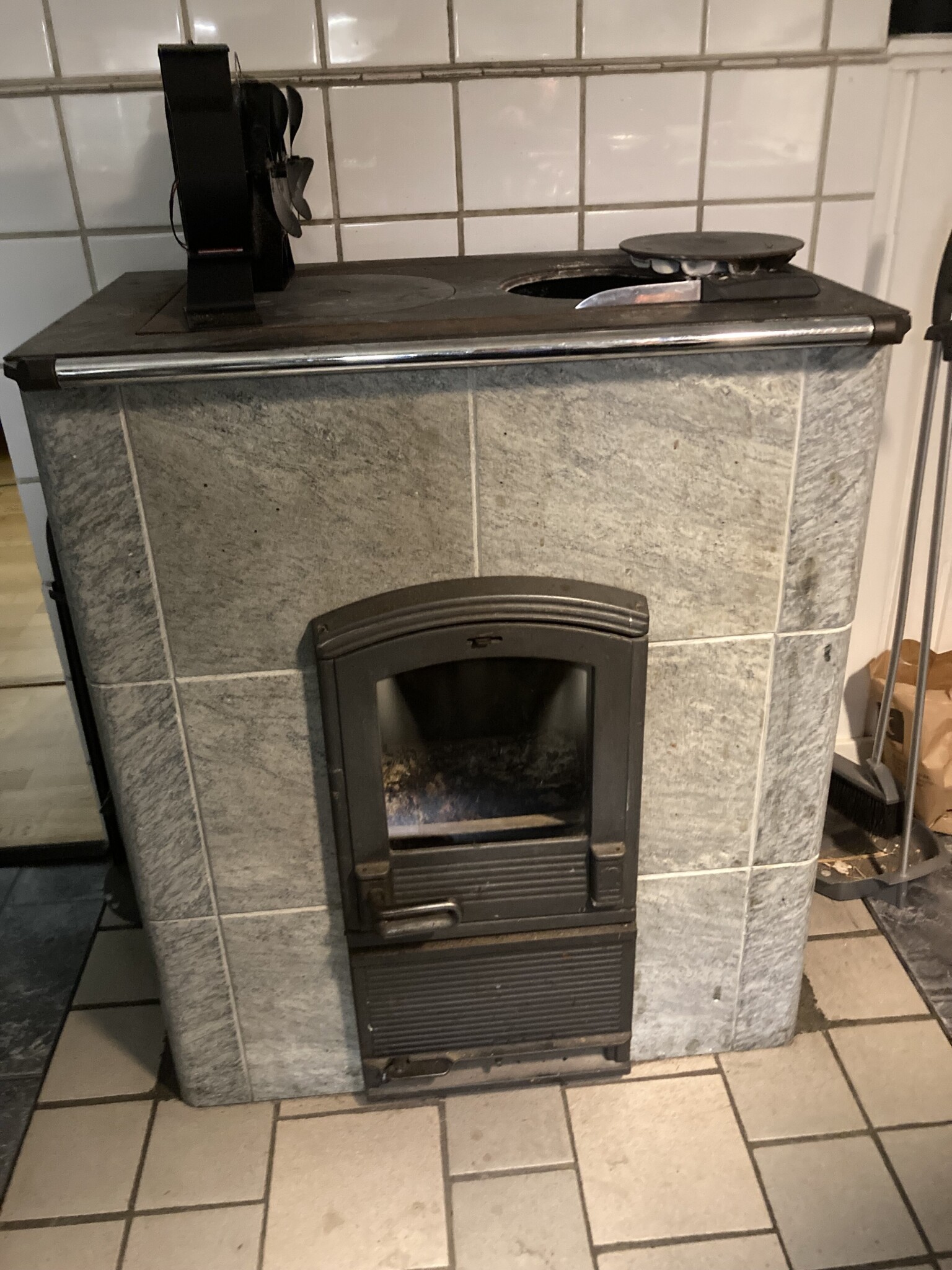

Hur jag skaffade mig en Tulikivi eldstad
Tack vare att jag gjorde en dummy av kaminen, så gick det även att placera ut var skorstenen skulle stå.
Alltså plant mot anslutande två väggar (inne i anslutande rums garderob). Det skulle även var drygt 1 dm mellan skorsten och kamin.
Rökgasspjället skulle monteras där, nere vid golvet. Vart skulle då spjället regelerstång ta vägen😐
Det blev en senare unik lösning.
Bra att kaminen blev fristående, för på så vis blev det ytterligare en stor yta, den på baksidan som avger värme😊
Detta första steg är riktigt viktigt.
Första yttermanteln måste stå i absolut våg.
Slänger förutom bruk på undersidan även i 5 cm bruk utan komprimering i botten. Låser bra mot underlaget.
Monteringsanvisningen säger att första innermanteln kapas till 50 % för att få skarv förskjutning. Hindrar ev gaser vid brand att träffa yttermantelns skarvar.
Efter härdning skulle det byggas mantel för mantel, ytter resp inner.
Ny ville jag ha en riktigt jämn och rak insida, ifall jag någon gång måste montera en skorstensslang.
Därför byggde jag ihop flera innermantalar åt gången. Som fick hörda enskilt. Och sedan lyftas i allt eftersom.
Hela tiden kolla med vattenpass.
Innermanteln ska vara helt fristående från yttermanteln hela vägen upp.
Monteringsanvisningen säger att det ska vara ett varv med "lim" i varje skarv. Detta måste vara en anledning till läckage vid provtryckning.
Jag la tre separata varv!
Och rev av överflödigt på insidan av innermanteln.
Några järn som stöttade tillfälligt till nästa dag.
Använde även ett 5 cm långt plattjärn, för att riva bort överflödigt ej härdat lim vid skarvarna

Iväg till till en lokal plåtslagare med en mall av tak och skorsten.
Han fixade ett skorstensbeslag för en ringa peng 😋
Så återstod rappningen på utsidan.
Ett enda drag uppåt på slutet skulle det vara sa gamle snickaren.
Efter mer än 15 år så blev det nytt tak och ny skorstensbeklädnad.

Här byggs Tulikivin upp sten för sten med vattenglas och stendamn av täljsten.
Ett gediget arbete med några personliga instruktioner för typ inledande mycket försiktig eldning under många dagar.
Det riktigt rann vatten ur stenarna.
Det enda jag gör med ugnen sedan 5 år tillbaks (byggdes 2003) är att månader innan eldningssäsongen börjar i typ oktober, så vattnar jag hela eldstaden ordentligt. Kanske 10 ggr med blomspruta.
Sen kastar jag på ett tunt lager med
lös i konsistensen: Eldfast bruk uppblandad med keramik.
Köper hos en lokal stålugnstillverkare.
Strax jag kastat på drar jag ut med en spackel.
Så får bruket härda och torka, helst mer än vecka.
Börjar elda, egentligen bara med lite tändved några dagar på rad...
Håller hela eldningssäsongen, d vs
t o m efterföljande vår.
Och upp till 15 kbm björkved.
Sparar nån krona gentemot el. Å så är det mysigt att hantera ved o elda.

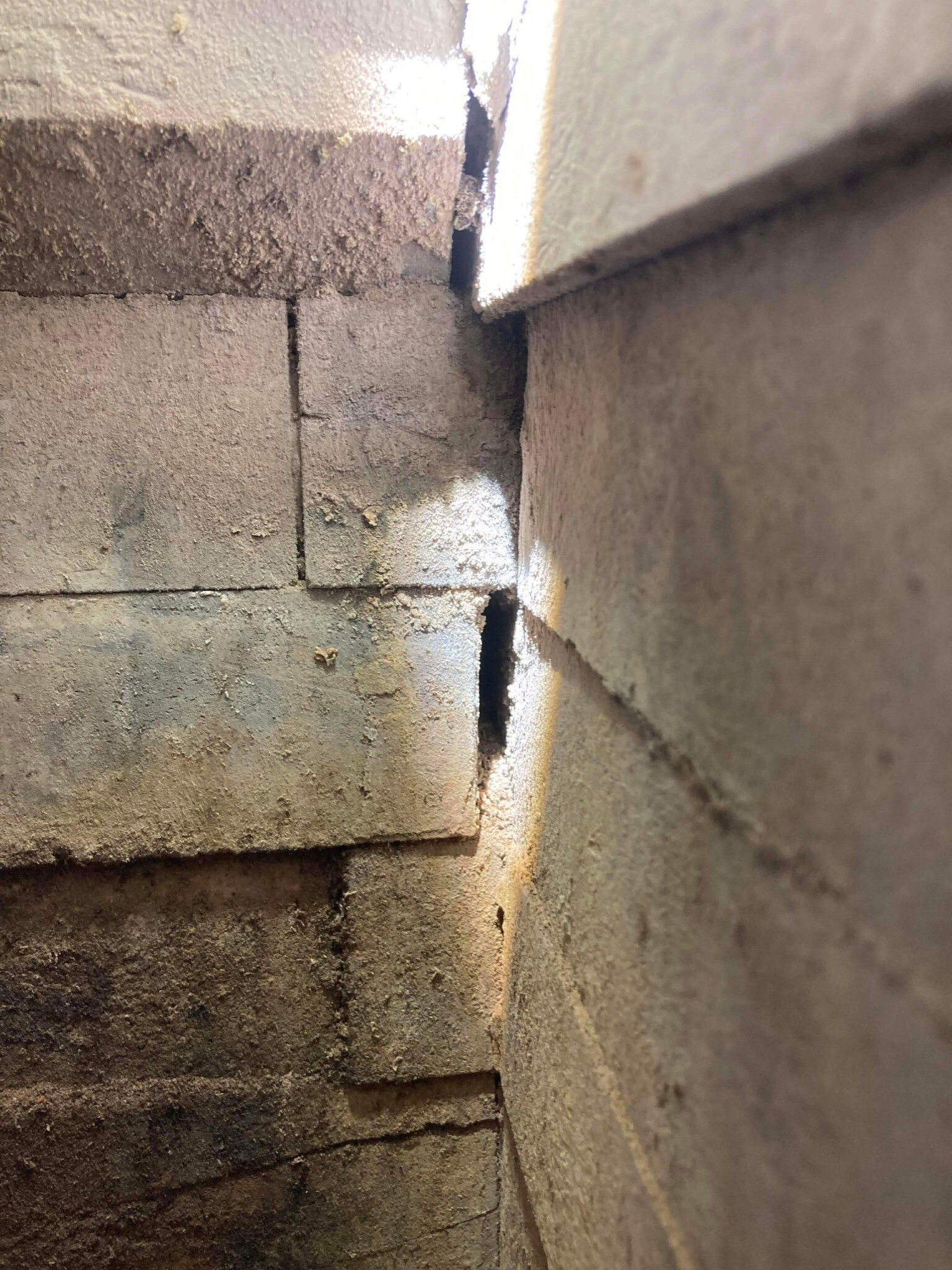

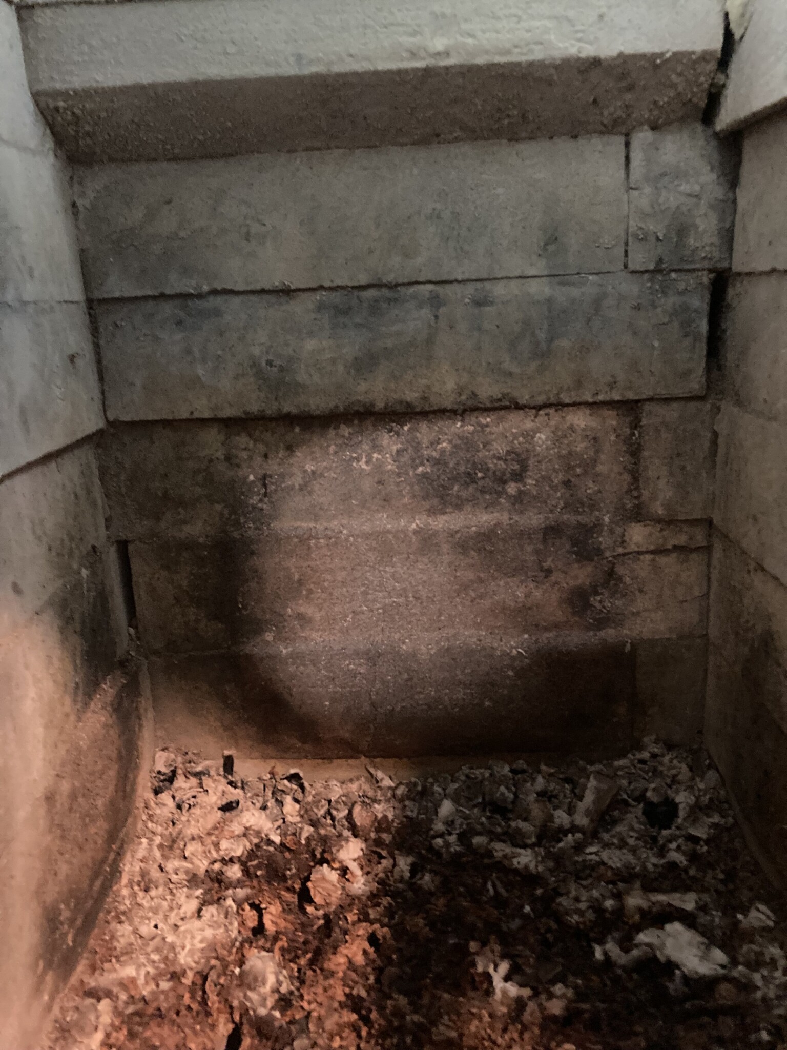

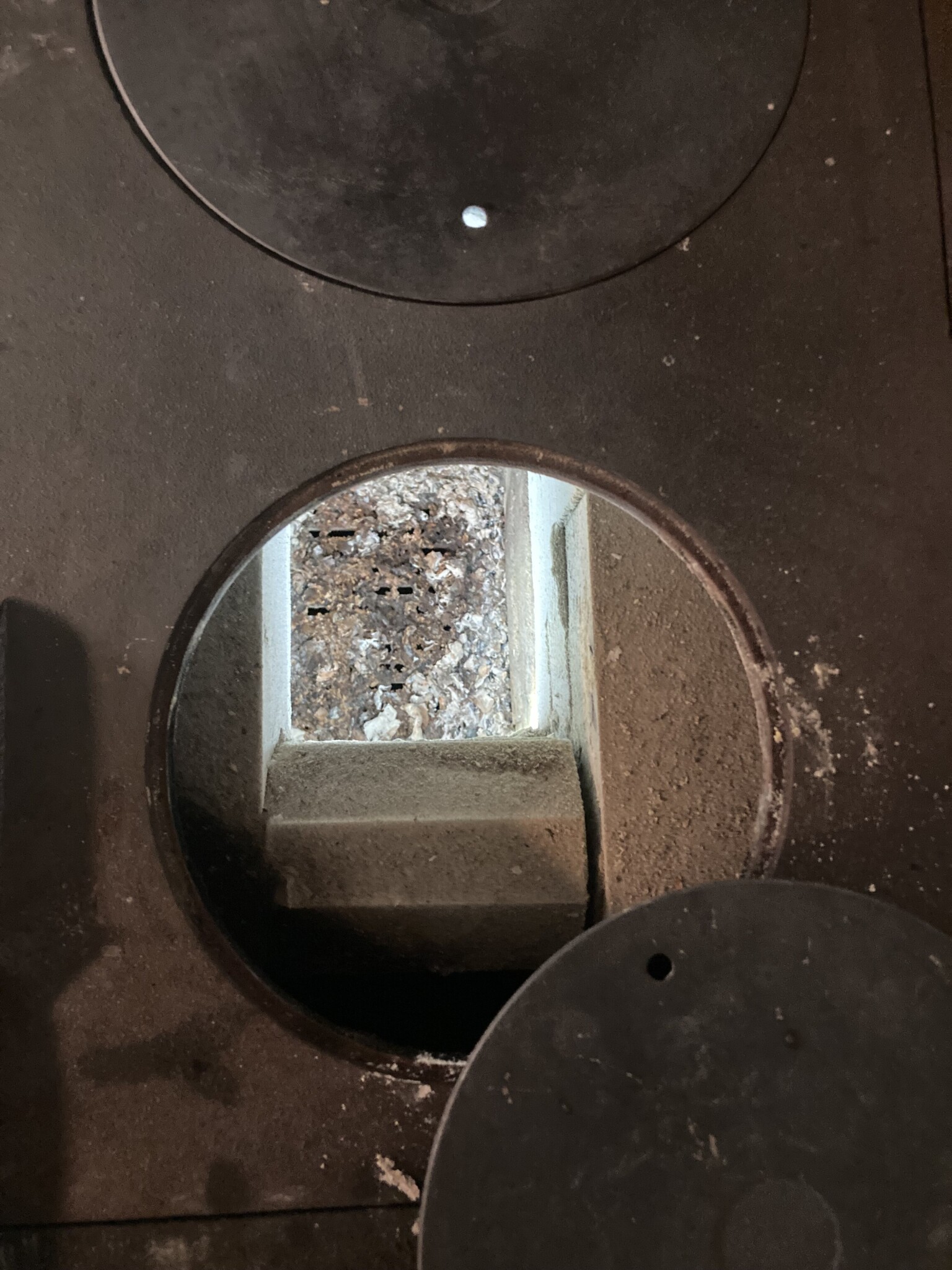

Ska det finnas rörelsemån i de eldfasta stenarna i eldhärden eller muras de helt tätt ? Har köpt ett hus med en tulikivi och det är glipa rätt igenom på två ställen . Finns ingen fog kvar. Måste ha lossnat eller ska det vara så?H Hybro skrev:Här byggs Tulikivin upp sten för sten med vattenglas och stendamn av täljsten.

[bild][bild][bild][bild]
Tätt. Oproffsigt monterat vid montering vill jag definitivt påstå. Utan basal kunskap.
Inte ens amatörmässigt utfört!
Detta kan inte ha blivit godkänt för eldning.
Lägg upp bilder på hela ugnen! Ska inte finnas en fog med bredd över en mm!
Det handlar ju inte om att slänga på bruk mellan typ tegelstenar eller en grundmur!
Riktigt dåligt arbete. Men kan gå att rädda.
För din bilder visar väl själva eldstaden, där du eldar?
Ett proffs monterade min, tog tre dagar att montera hela ugnen.
Inte för att denne ville dra ut på tiden. Utan för att det skulle härda mellan varven. Monterad med vattenglas och täljstensmjöl (från sågning av täljstensbitarna).
- Ska strax visa dig vad du ska använda för att täta med, samt fixa en skyddande yta, så du inte bränner ur täljstenen. Om det ser bra ut på utsidan av ugnen.
Elda inget förrän du åtgärdat! Och besiktat. Bränner bara sönder stenarna.
Och så vill jag ha bilder, för att hjälpa dig.
Är det nyligen monterat, bör du absolut reklamera arbetet!
Vad sa den som besiktade inför eldning?

Denna eldfasta lera använder jag med gott resultat varje höst inför kommande eldningssäsong.
Är förstärkt med keramikkross.
Går att ca 3 kg. Finns att köpa där de säljer eldstäder
För Dig är min bedömning att det kommer att gå åt minst 4 kg.
Först sågar du till en typ plyvwoodskiva som passar så bra som möjligt ovanpå rostret, där du lägger veden vid eldning. Allt för att samla upp lera enligt nedan.
