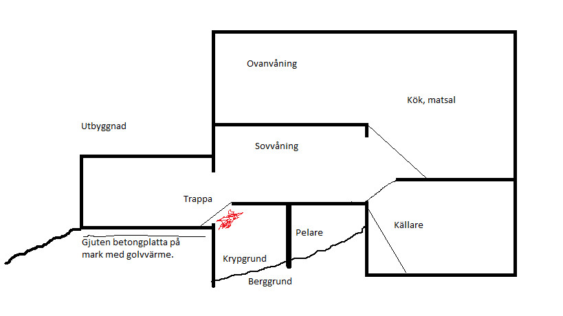

Jag har gjort en utbyggnad med gjuten betongplatta på mark med golvvärme. Som ni kan se på skissen nedan (obs, sett fr sidan) så går det en halvtrappa från utbyggnaden upp till nästa etage. Jag har öppnat upp gamla ytterväggen samt skurit ut golv och mur mot krypgrunden för att få plats med trappan. Mina frågor:
1) Hur ska jag isolera under trappan? (det rödmarkerade i skissen) Ska jag se trappen som ett golv eller yttervägg? Så som jag har tänkt göra är att bygga en låda av plywood som jag klär med papp, fyller med isolering (stenull) och sen sätter jag en åldersbeständig plast närmast trappan. Utanpå lådan kommer jag fästa cellplast för ytterligare isolering. Kan detta fungera?
2) Plattan gjordes sista mars. När kan jag lägga golvet? Jag har tänkt använda detta som underlägg mellan plattan och laminatgolvet. Räcker det eller behöver jag oxå lägga en åldersbeständig plast först? https://www.byggmax.se/golv/undergolv-och-l%C3%A4ggning/underlagsfoam-barlinek-p13008
Skiss av husets sektion visar utbyggnad med betongplatta, golvvärme och en halvtrappa upp till nästa etage.
