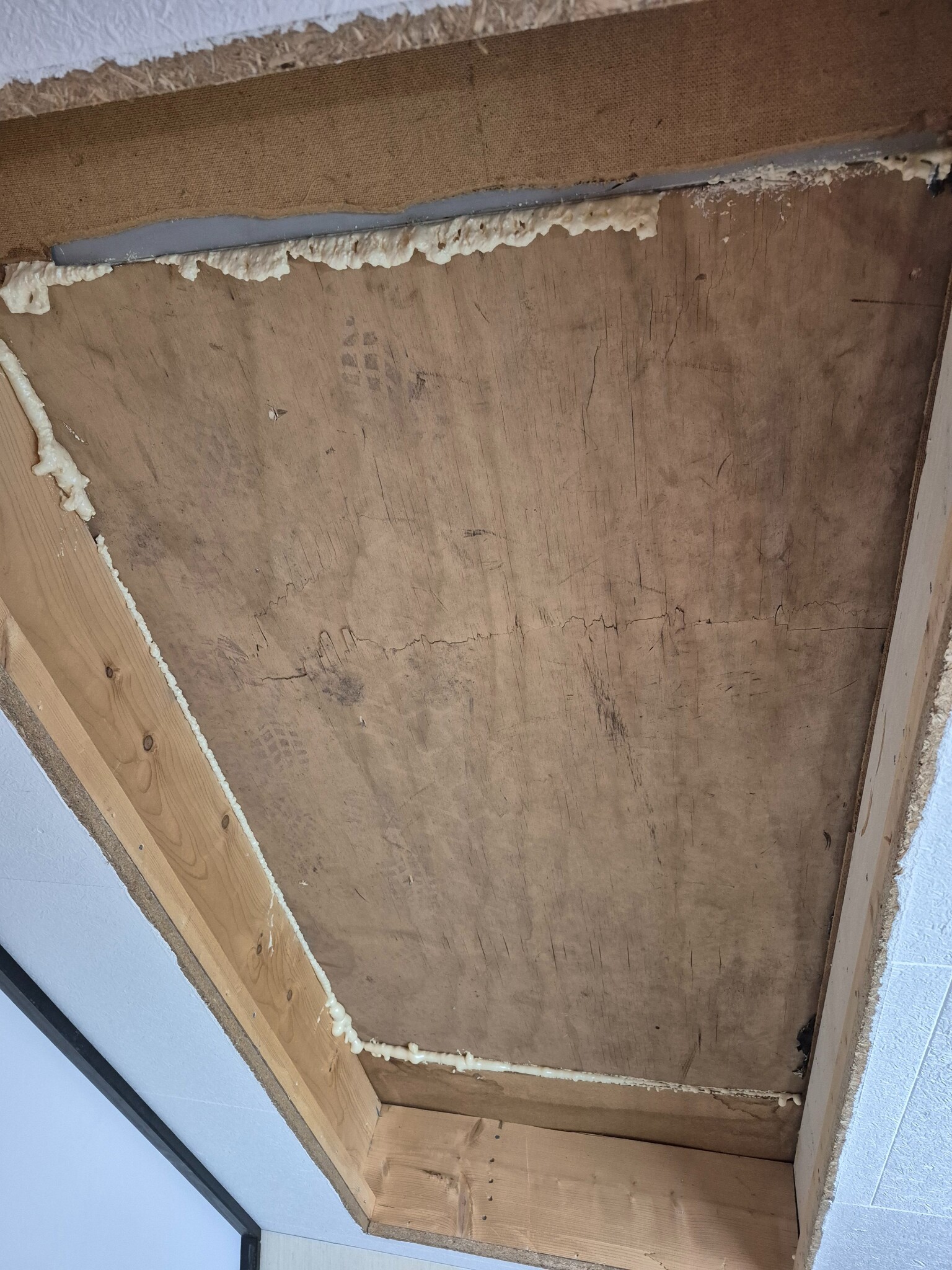

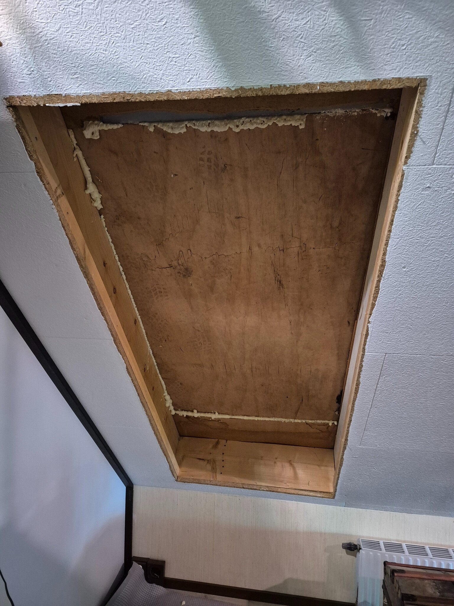

Skickat ut en del mail till olika företag angående återställa innertaket efter tagit bort två takfönster i samband med byte av hela yttertaket. Verkar vara trögt med få svar från dessa än så länge... Kanske är för lite jobb för att vara intressant.. 🤔
Så tänkte jag kastar in lite fråga och bilder här så länge, kanske man kan göra det själv - inget stort jobb direkt.

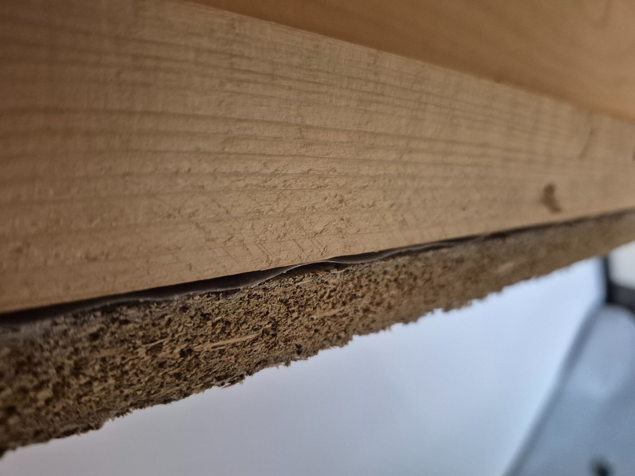

Det som blir problematiskt (för mig som icke fackman) är hur jag ska fixa med diffusionsspärren och få den tät med befintliga som det finns några centimeter över av runtom (nedtill blir dock struligt). Ser på en del av bilderna var den är. På sidorna ligger den under trälisten vilket går att ta bort och få den några cm fri för överlappa med (antar jag?)
Hur skulle ni greja isolering och fixa till diffusionsspärren i detta fall?

Hur gammalt är huset ?
Detta är ett av skälen att jag är för ångbroms istället för spärr/plast - äldre hus modifieras och blir med tiden otäta.
Är det ett relativt gammalt hus som troligen inte är helt tätt iaf (inte ett passivhus eller liknande) så skulle jag reglat upp, isolerat och satt ångbroms (så det kan torka ut om det skulle komma in fukt) och tejpat så gott det går i skarvarna bara
Är det ett väldigt bytt hus eller passivhus standard så kan det bli kinkigare, men det borde gå att täta in mot befintlig isolering, ev får man täta hela salningen då och sen täta mot det nya också...jag skulle vara lite skraj för att bygga in fukt då dock :/

Det är ett 1½-plan Modulenthus från 1982.
Plasten som sitter under skivorna är Triofol, åldersbeständig Polyeten.
Väl ventilerat med mekanism frånluft, öppet språng ned till nedervåningen i mitten.
Jo det är det där med riskera bygga in fukt som jag oroas mest av.

Då skulle jag gjort som i mitt förslag. Med ångbroms innanför isoleringen så ev byggfukt som kommer in kan komma ut...merkostnaden för en sån väv är inte så mycket, ett par hundralappar...Anqan skrev:
