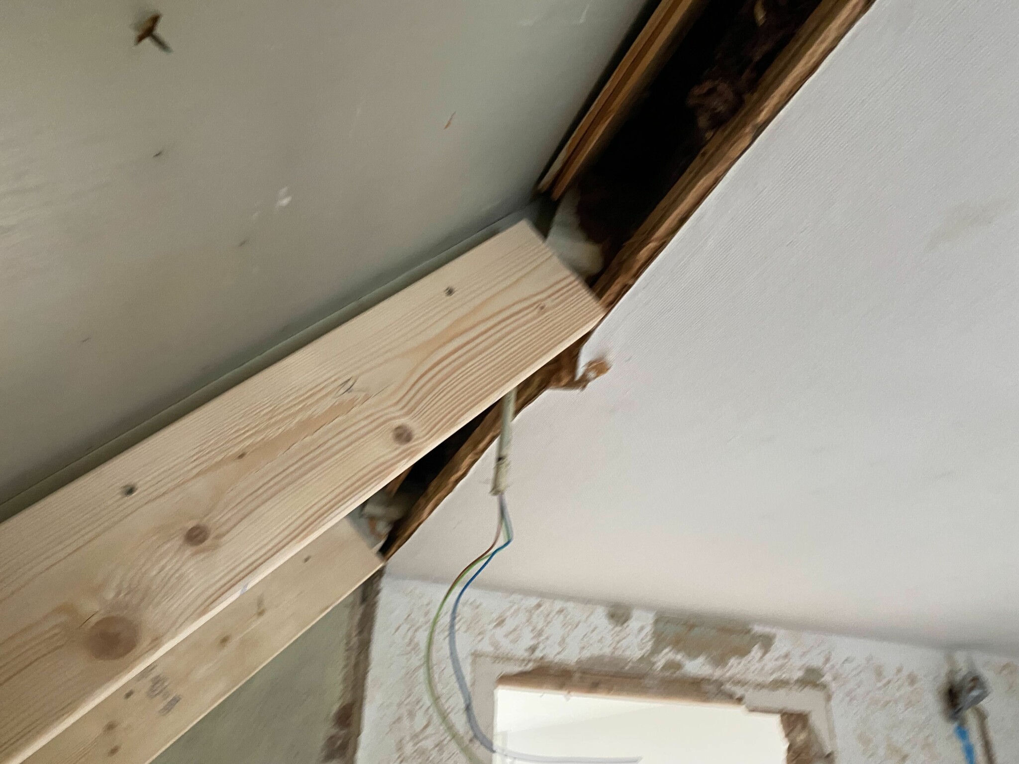

. Vi håller på renovera ovanvåningen i ett stenhus från 30-talet i Skåne (110m2, 55m2 ovanvåning). Huset har ganska stort energianvänding (typ 30.000kwh/år) så vi funderar att isolera snedtaket och mellan golvbjälkar på vinden (finns bara lite mossa i dagsläget).
Vi frågade ett isoleringsföretag och de sade att vi bara behövde ta bort golvet/plankor på vinden och sätta lite plast op insidan av de horisontella reglar på bild 1 så att de kan spruta ?lösull/cellulose?. Plasten är bara för att isoleringen stannar på plats, inte som ångbroms/ångspärr.
Nu har jag lite fundering kring detta, jag läser nästan överallt att man behöver ångbroms när mar isolerar (och ibland luftspalt, men det är inte så viktigt med lösull för att det är organiskt material som kan andas).
Hur viktigt är det faktiskt med ångbroms? Om det behövs, är det bara snedtaket eller också vindsgolvet/ovanvåningsinnertak? Hur tät måste det vara? Vi har badrummet på ovanvåningen som vi kommer renovera nästa år (så ingen isolering där tills dess).
Vad hade ni gjord?

Jag hade satt/häftat en ångbroms/folie på de nya horisontella reglarna på yttertaket.
Och isolering innanför.
Innergolvet är ju mer tveksamt. Det är i så fall om man vill ha olika uppvärmningsnivåer på under/övervåning, irriteras av stegljud/knarr och möjligen i del mot yttervägg, vid problem med kallras.
