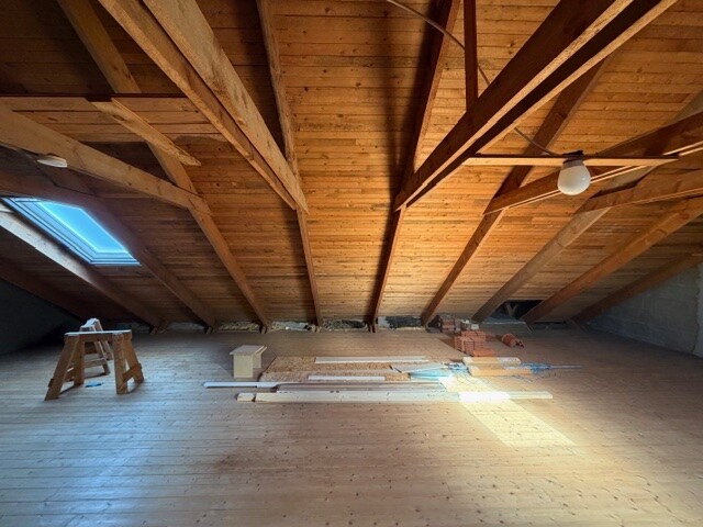

Har Googlat och läst på hur man ska isolera vinden själv.

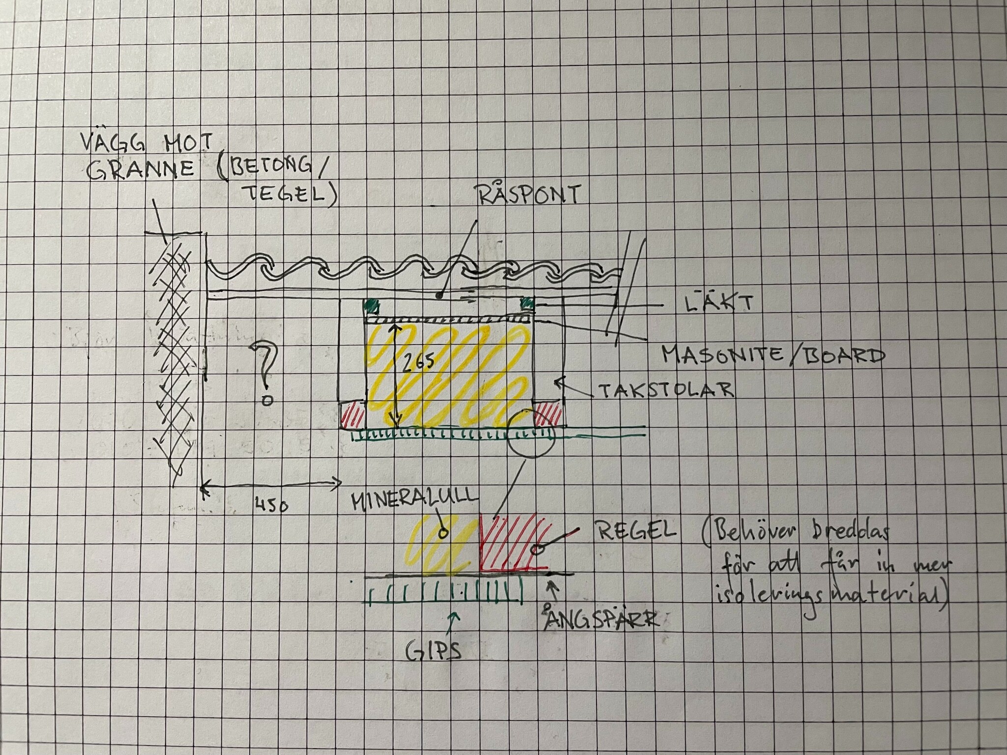

Har gjort ett skiss på hur jag har tänkt det ska ser ut. Ser det rätt ut?
Det är några moment som jag inte riktigt förstår hur jag ska göra.
Hur gör jag mellan ångspärren, där dem överlappa varandra? Vet att det ska vara något special tejp man ska använda.
Hur gör jag vid vägg mot grannen och ytterväggen på andra sidan vinden?

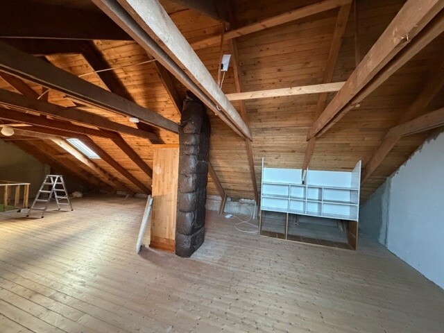

Hur gör man vid fönsterna? Hur gör man kattvindsdelen?
Är mest ute efter instruktionsfilmer / online guide hur man gör alla momenten.

Det finns särskild tejp för att skarva folien. Det här är en variant: https://www.bauhaus.se/folietejp-il...rdic_production_sv_products#go-to-description
Vid grannen/ytterväggen skulle jag nog ha satt en folie mot väggen så att det inte kommer fukt den vägen in i isoleringen.
Jag gissar att det blir svårt att sätta isoleringen och sen bara låta gipsskivan hålla upp den. Det brukar vara ca 120 cm mellan takstolarna så det blir för lång spännvidd för gipsen. Du får sätta glespanel tvärs takstolarna på c/c400 mm som dels håller upp isoleringen dels funkar att skruva gips i. (sätter du 900 mm bred gips så får du sätta dem c/c 300 mm)
Hur du ska göra runt fönster och med kattvindar får du nog förklara mer kring?
När det gäller kattvindar så är det olika om man isolerar väggen och låter kattvinden vara oisolerad eller isolerar taket hela vägen och har isolerad kattvind - det beror ju på hur stora de är och hur du vill använda dem för förvaring etc.

Fönsterna tänkte jag man måste bygga en "ram" runt dessa som är så djup som man vill har isoleringen?T Testarn skrev:Det finns särskild tejp för att skarva folien. Det här är en variant: [länk]

Hade tänkte isolera från nok till golv, måste man då fylla "tringeln", kattvinden, som bildas när man sätter upp kattvindens väggen.
Pratade med en hantverkare idag och då sa han man sätter glespanel efter ångspärr plasten. Gör man inte massor hål i spärren då? Det skulle vara för att underlätta el dragningen sen då vi inte har bestämt hur vi ska göra med vinden efter isoleringen.

Isolerar du taket ner till väggens utsida och sen väggen så blir det oisolerade kattvindar.
Vill man fortsätta hela takfallet så behöver man iaf göra en liten kort vägg längst ner beroende på hur det ser ut. Där brukar vara trångt och svårt att komma åt...
Glespanel spikar du i takstolarna och de klämmer åt plasten så där blir ingen fuktvandring.
