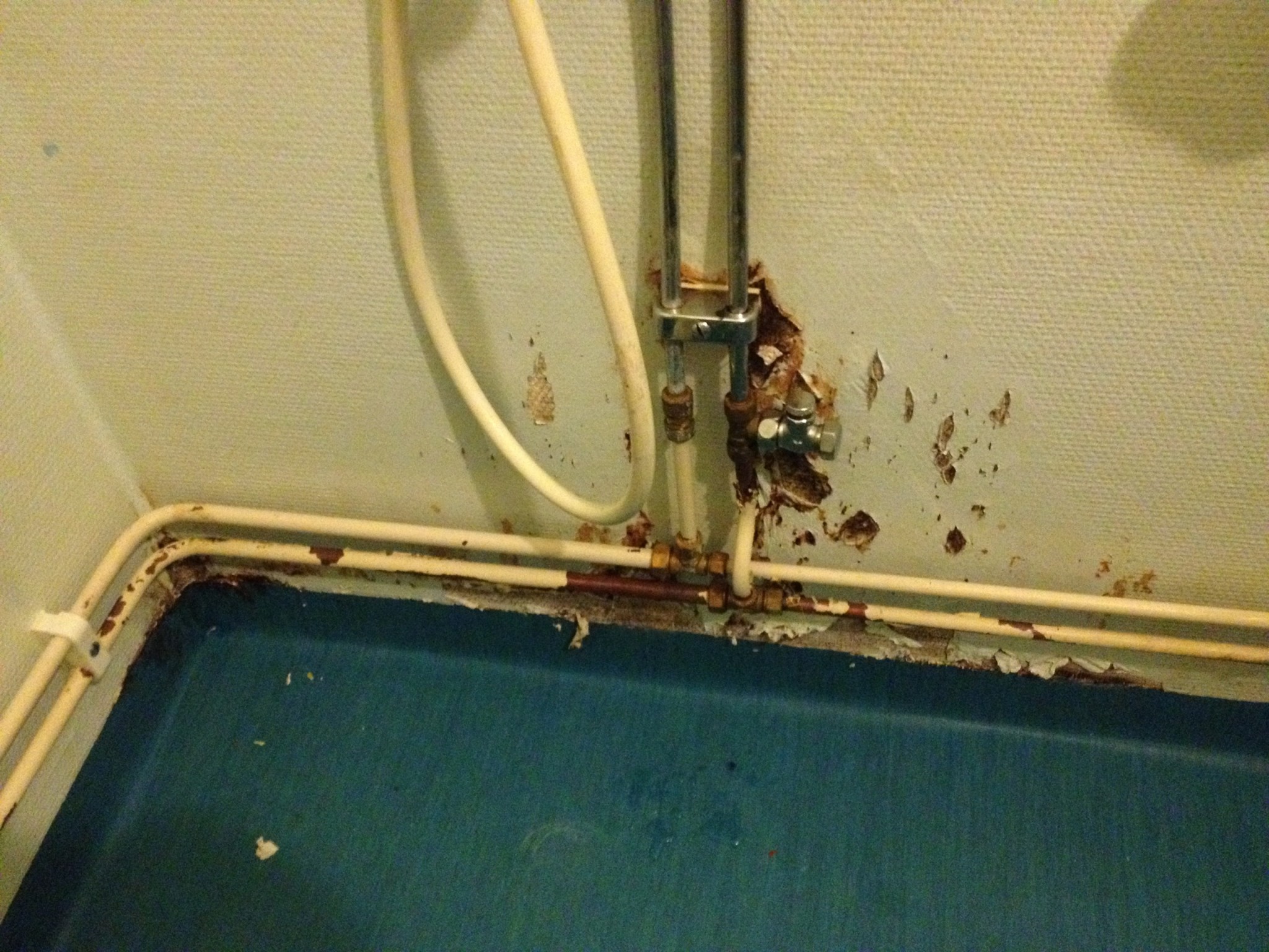

Ser väl ut som det är dax för helrenovering...
har du inte råd med det så är det nog bäst att plocka undan rören, skrapa kolla underlaget ser det ok ut så åk och köp det som behövs för att uppfylla våtrumsmålning

Och skulle underlaget inte vara OK så är det troligen inet så svårt att byta ut en bit av väggskivan som ev. är skadad (ser ut som den kan vara lite uppsvälld). Och sedna behandal enl. instruktionerna för Våtrumsfärg, med glasfiberduk osv. Det gör ju inget om skarven inte blir jättevacker bakom badkaret.
Hej och tack för svar
Plocka undan rör krävs det väl rörmockare till? Eller kan jag stänga av vattnet? Väggen är någon skiva. Det är borrade hål på några ställen där man försökt fästa krokar. Då jag provborrade kom ett svart sot ut från baksidan. Ska man såga ut ett hål i väggen menar ni eller hur byter man ut den? Hur vet man om väggen är skadad?

Risken är ju att det har runnit in vatten i väggskivan vid dusch/bad och om du har tur är det bara skivan som är dålig och har du otur så har det runnit in mycket vatten och blivit mögel eller andra vattenskador.
Om du inte kan/vill åtgärda det just nu så kan du kanske sätta in en duschkabin i rummet, då upphör de akuta problemen. Begagnade duschkabiner brukar kunna fås billigt på blocket. Alt kanske du kan hänga ett duschdraperi för väggen.
