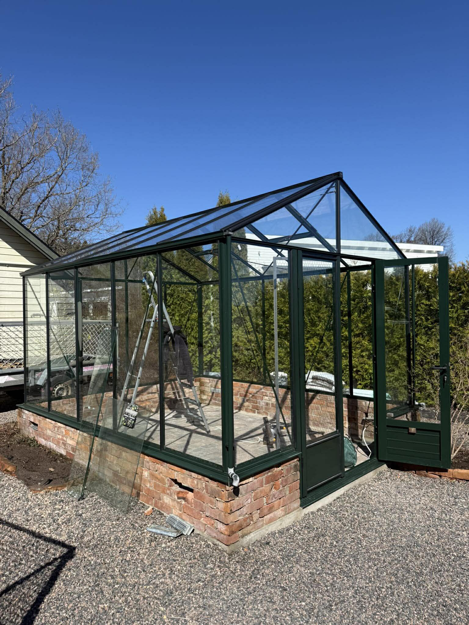

Vi har köpt ett begagnat växthus i fint skick och nu håller vi på att förbereda på tomten.
Jag har grävt ut en grop, 50cm djupt, och är i princip nere på stenblock som vilar på berg + hårt packat lerigt grus.
Låter detta som en vettig plan?
Markduk och makadam 20-30cm (får justera in totalhöjden främst här tänker jag) som läggs i 10cm åt gången och paddas.
Mura lecamur direkt på det bärlagret, upp till marknivå + några cm.
Fylla insidan av grunden med paddad makadam.
Mura tegel som mur som växthuset står på.
Den lilla delen som blir synlig tänker jag att man vill ha puts på.
Många nya moment här för mig, så tar gärna er input.
Bifogar bild på växthuset innan (eller, ja, strax efter påbörjad) demontering, markstenen ingick i köpet!
Växthus med glas och grön ram, monterat på en tegelmur, under klarblå himmel. Stege och verktyg syns inuti. Grus omgiver växthuset.

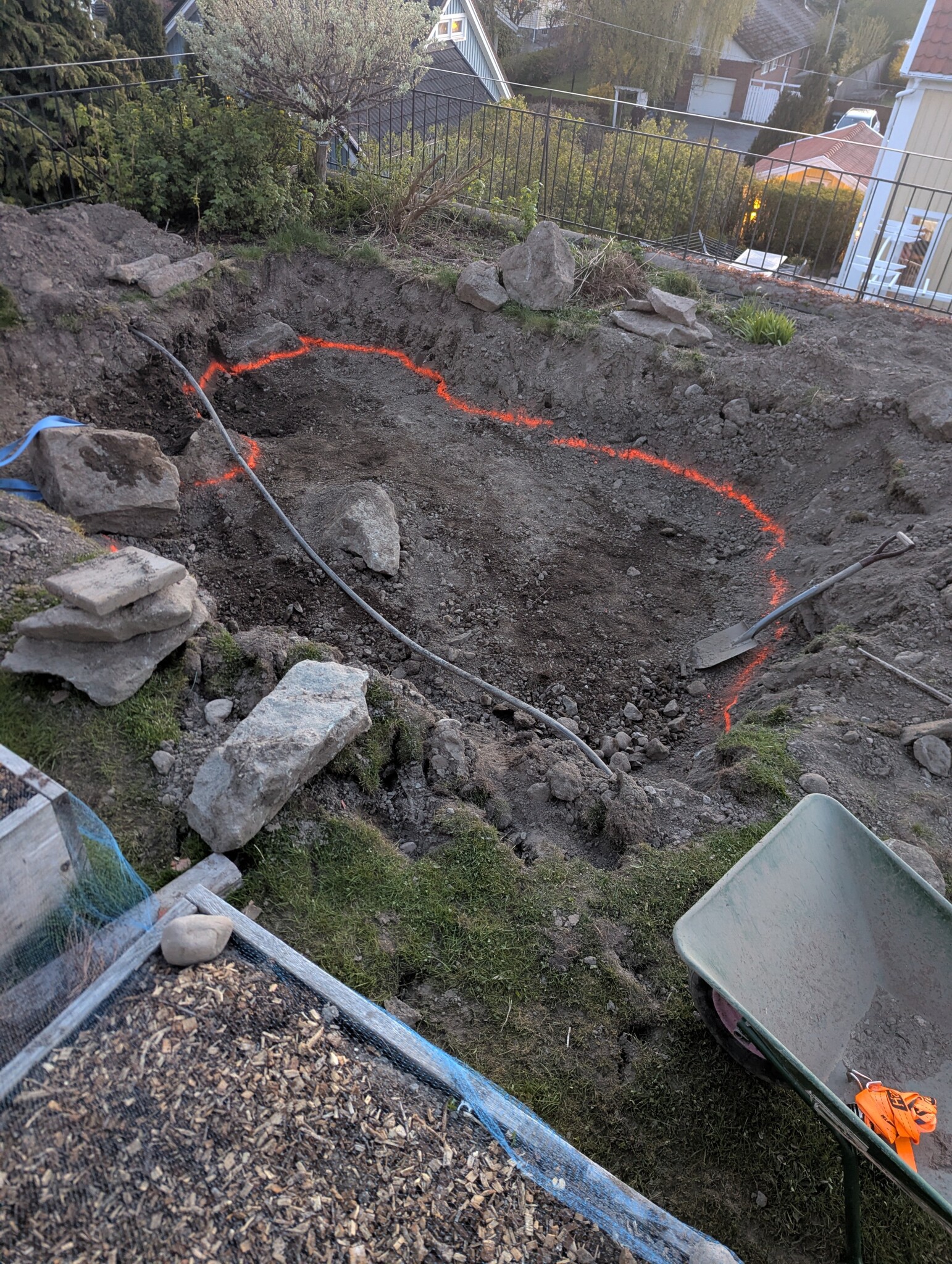

Nästan grävt klart nu. Behöver visst en starkare vinch för den största bumlingen. De andra har jag fått upp för hand.
Stor grop i trädgård med stenar runt om. Orange markeringar på marken, en skottkärra och diverse verktyg synliga.

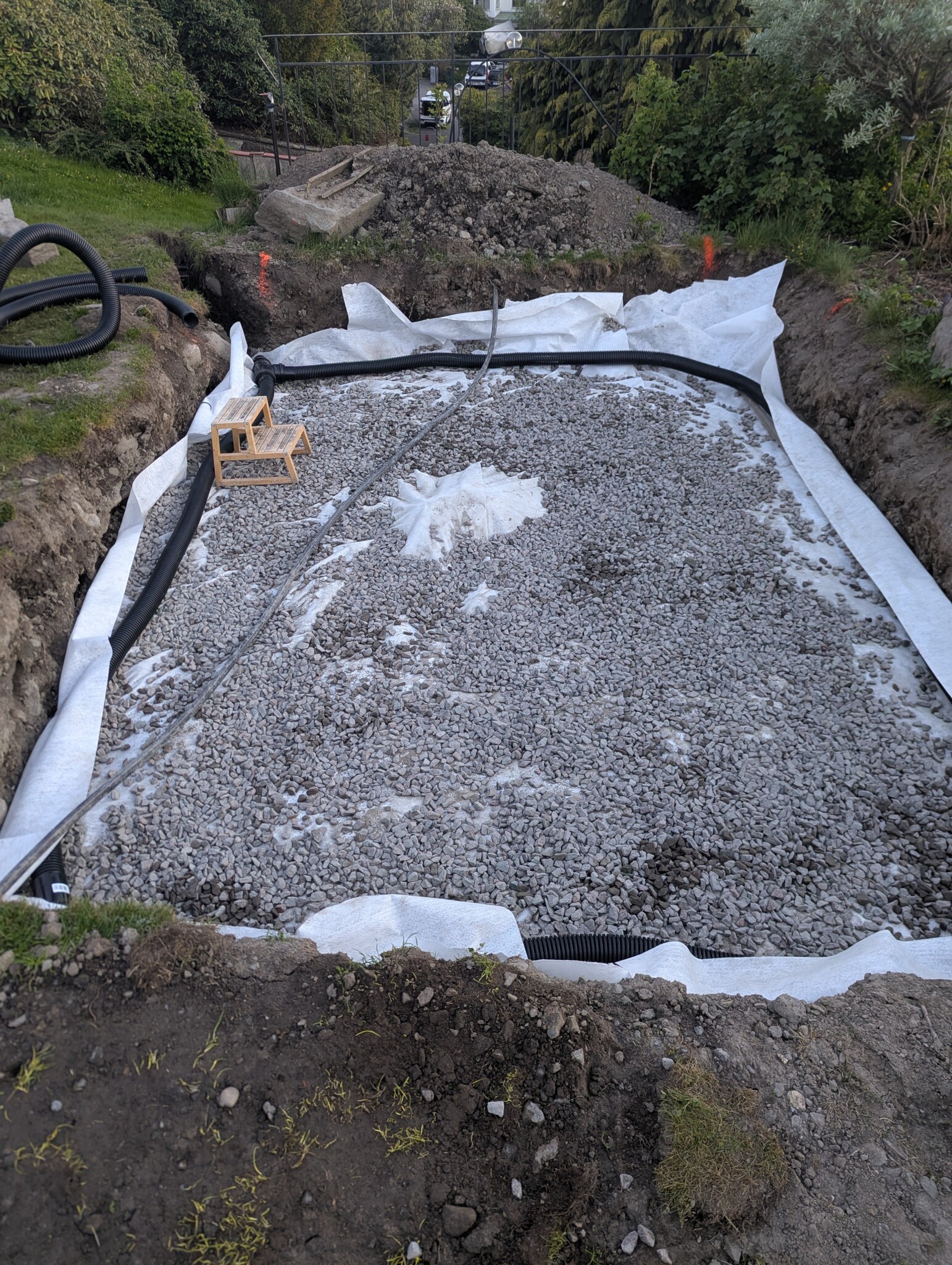

Hur brukar folk göra med dränering, det känns som att våra fyllnadsmassor är väldigt täta, behöver man leda bort vattnet utöver att man har makadam 16-32 under och bredvid muren?
Det blev någon form av dränering 😂 Gruslagd dräneringsbädd med dräneringsrör, omgiven av jord och vegetation. I bakgrunden ses gräsmatta och buskar.

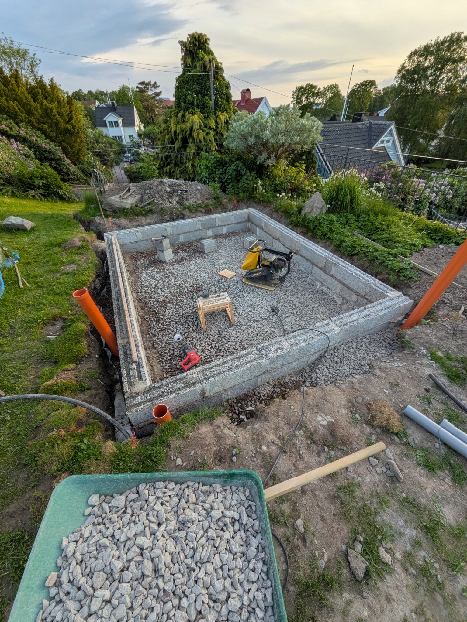

Går så sakteliga framåt!
Byggarbetsplats med grund av betongblock omgiven av grus och rör. Verktyg och en skottkärra med grus i förgrunden. Trädgård i bakgrunden.

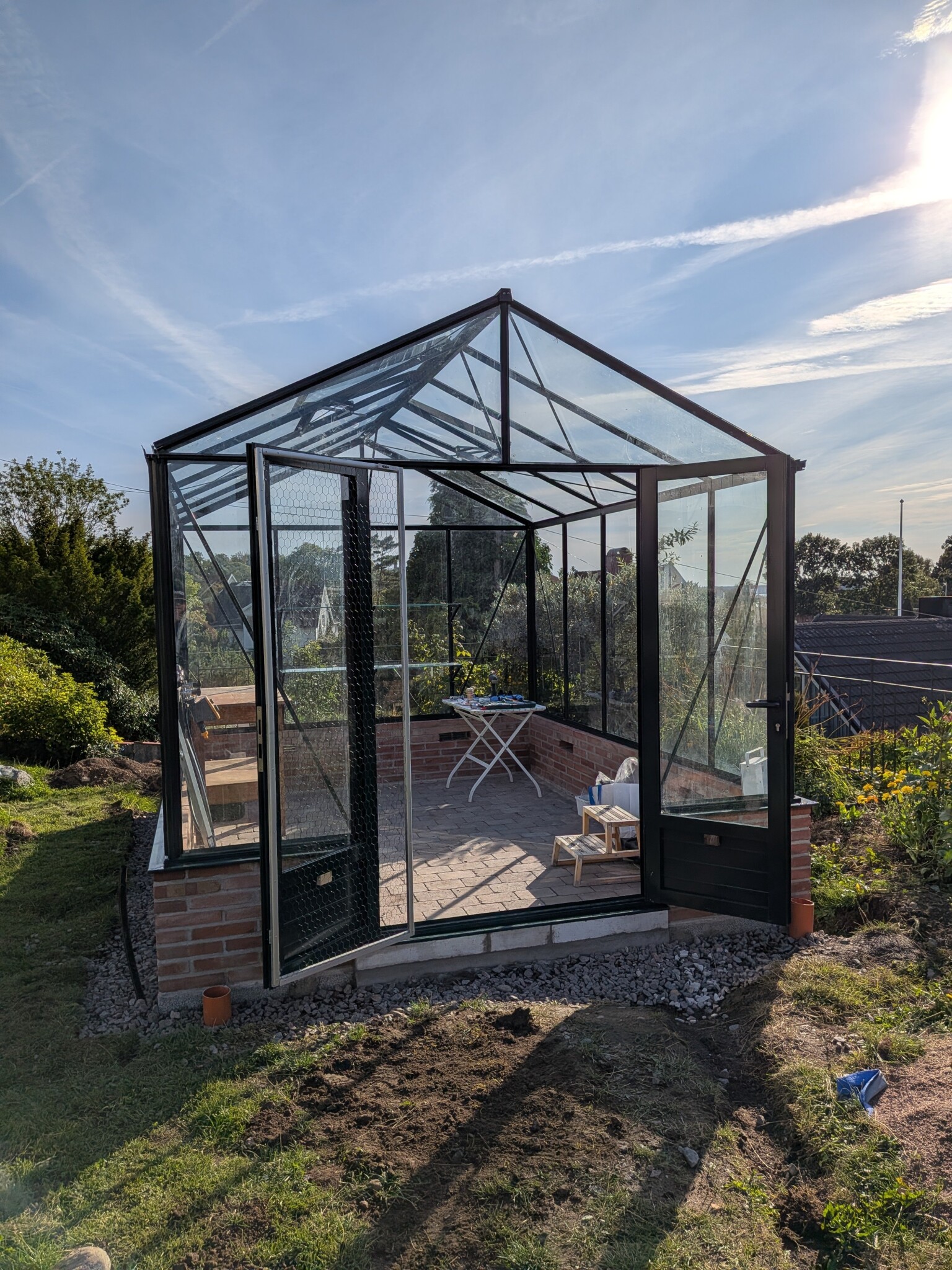

Kul! Stått stilla under sommaren men ska börja mura sockeln snart.
En hjärtinfarkt fick projektet att tappa ännu mer fart men nu börjar det att likna något.
  • Växthus i glas och metall med öppna dörrar, placerat i en trädgård, med trädgårdsmöbler inuti.

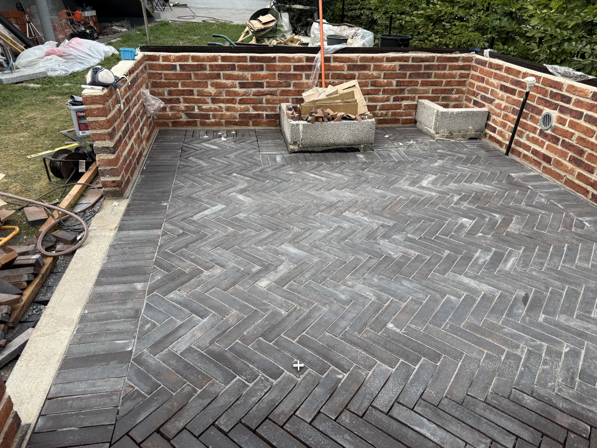

Håller på att färdigställa golvet.
  • Grått tegelgolv i fiskbensmönster under konstruktion i en murad uteplats, omgiven av röda tegelväggar och byggmaterial.
