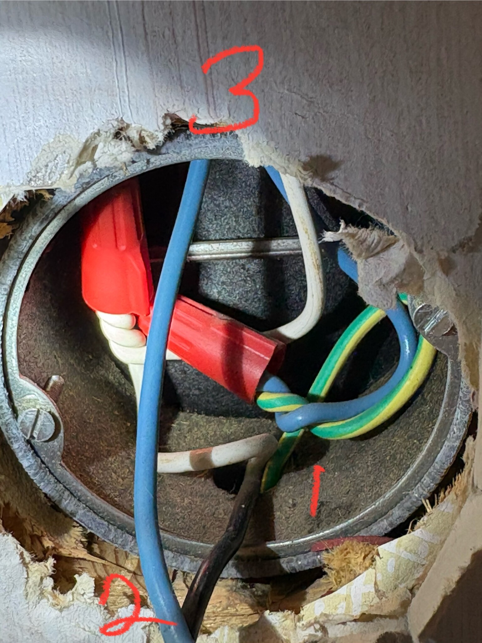

Jag gjorde som ni föreslog här i tråden och tog bort strömbrytaren och ser i dosan att:
1. Nerifrån (in) kommer vit, svart och grön/gul
2. Svart går till brytaren och blir sedan blå som då måste vara tändtråden i kopplingsdosan där jag också har mätt upp spänning.
3. Tillsammans med tändtråden går också den andra blåa som är fortsättningen på gul/grön, d.v.s. jord. Dessutom går den vita vidare och måste då vara nolla.
Detta stämmer med de uppmätningar jag gjorde i kopplingsdosan utomhus.
Ska kolla med elektriker om han kan sätta in central jordfelsbrytare och även höra vad han tycker om det här kaoset vad det gäller färgval på kablarna.
Tack för all input och hojta gärna till om jag tänker galet.
  • Elcentral med öppet kopplingsdoslock visar vita, svarta, blå och grön/gula kablar samt röda kontaktdon, siffror 1, 2, 3 markerade i rött.
lars_stefan_axelsson och 2 till
Det var ett illa utfört hempul. Om man bara har blå tråd hemma så får man vackert åka och köpa 10 meter grön/gul, och samtidigt en passande tändtrådsfärg.
avh67f och 2 till
som sagt ett nyinstallerat utomhusuttag får inte vara utan jordfelsbrytarskydd.
Även om den gröngula du hittat nu troligen är skyddsjord, så bör man verifiera det. Extra viktigt när någon fuskat så med färgerna. Vi antar att någon använt blå istället för gröngul. Men tänk om det är tvärtom, han hade slut på blå, och tog till gröngul.
Sådana antaganden har orsakat dödsolyckor.
GK100 och 4 till
Som sagt, verifiera färgerna och byt det som går ut.
Tyvärr tror jag inte det är ett hempul, någon hade slut på randig tråd i bilen...🙁...sen var svart-vit-gröngul en udda 1970-företeelse, gröngul jord som standard för med sig svart fas och blå nolla samtidigt.
Ett bra exempel på att man aldrig kan lita på färger.
Tråda om.
