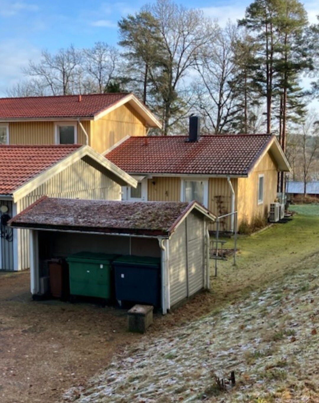

Min mor har en granne i samma radhuslänga som installerat en kamin. Problemet är att grannens hus, som är det sista i längan, har en våning medan alla andra har 2. Kaminens skorsten når 1 m ovanför deras egen nock, men inte över de intilliggandes. Frågan är: får det vara så? Skall man inte räkna 1 m från den högsta nocken? Det ryker nämligen in genom luftintagen så att flera grannar har problem med rök och sot inonhus! Kommunen verkar inte veta vad som gäller och är inte intresserade av att kolla upp...
  • Gul enplansvilla med kaminens skorsten som når en meter ovanför taknocken, tvåvåningshus bredvid och grön och blå soptunna under carport.

De generella reglerna säger att skorstenen skall vara minst 1 meter över taktäckningen samt sluta ovanför närmaste nock. Sen finns det specialregler kring vad som gäller när det är en bit till närmaste noc. Eller har åtminstone varit så. Exempelvis att om det är ett visst avstånd till närmaste nock och skorstenen är i lä från denna sett till förhärskande vindriktning på platsen så kan den vara lägre eller något sådant.
Kommunen ska kunna svara.
Men om inte dom kan ge dig svar som det verkar här så skulle jag rekommendera att kontakta den firma som sköter sotningen i området. Dom har benkoll på vad som gäller.
Jag kontaktade själv firman som har hand om sotningen i min kommun när jag gjorde om taket och skorstenen nyligen för att veta vad som gäller.
Dock är det väl en befintlig skorsten som sedan tidigare är godkänd. Då tror jag tyvärr att det bara är att gilla läget om man inte kan få grannen att frivilligt förlänga skorstenen.

Nej, den är inte befintlig sedan tidigare. Kamin ochvskorsten installerades nu under vintern.
