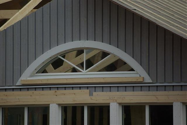

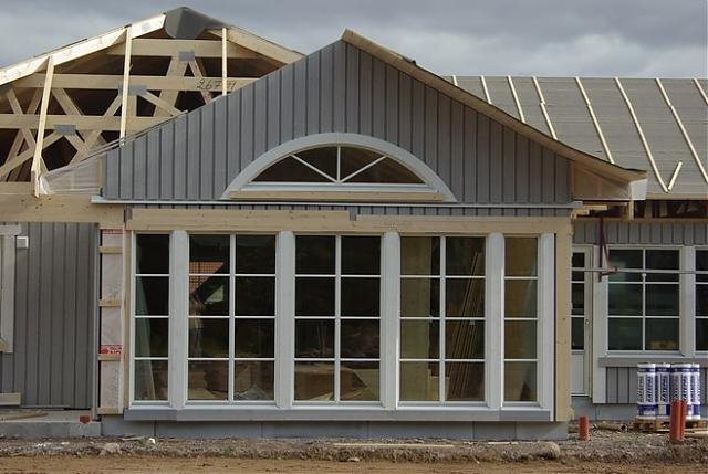

Men frågan jag skulle vilja ha hjälp med är hur dom gjort väggen med de stora halvmånefönstret?
Jag vet ju på ett ungefär när månen är lika bred som underliggande fönster hur man stödjer väggen,men på den här bilden så är ju halvmånen väldigt bred.
Nån som kan hjälpa mig?
Väntar på svar från Eksjöhus angående måtten på de fönstret.
mvh Kimppa

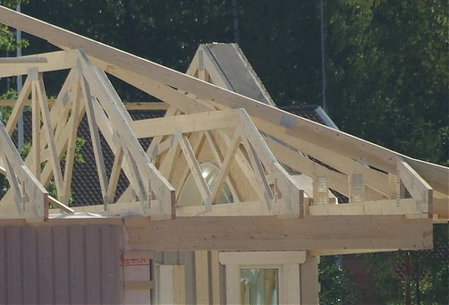

Men jag gissar på att fönstret står på en avväxling och takstolen har en typ av hanbjälke.(om det nu är en takstol i gavelväggen)
Känns inte som en jättekomplicerad sak egentligen, det ser ju ut att finnas utrymme för ganska kraftiga balkar.
Snailman
Den här gaveln menar du?

ja just den!
Har du byggt ett sådant hus?
Vi har skissat på ett hus med den baksidan,och mailat till Eksjöhus angående halvmånefönstret,
om mått och tillverkare.
Jag antar att själva fönstert är ganska dyrt.
