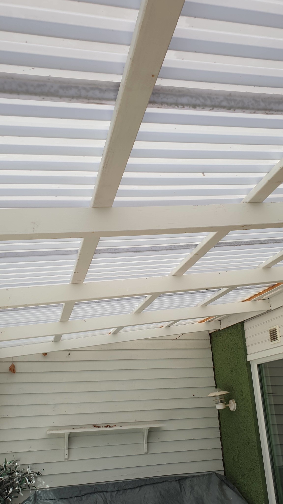

Vi tänkte byta det nuvarande Altantaket till kanalplast och behöver då lägga fästlisterna för takskivorna längst med takbjälkarna. Som det ser ut nu så ligger tvärreglarna ovanpå takbjälkarna och gör att fästlisterna inte kan sättas direkt fast mot takbjälkarna.
Hur skapar man bäst en plan yta på takbjälkarna?
Sänker man ner tvärreglarna i takbjälkarna genom att kapa "jack" i takbjälkarna som tvärreglarna kan fällas ned i? Kapar man tvärreglarna och skruvar dem mellan takbjälkarna eller kan det till och med vara ett alternativ att lägga distanser (reglar) ovanpå takbjälkarna så att de fyller upp glappen mellan tvärreglarna på takbjälkarna?
Jag antar att börigheten hos takbjälkarna är avgörande för om man kan "fälla in" tvärreglarna i dem?
Vänligen
Tony
  • Altantak med vita tvärreglar ovanpå takbjälkarna, fråga om hur man skapar en plan yta.

vad du än gör, sänk inte ner i takstolen, den försvagas då väldigt mycket.

Jo, jag misstänker att det bör räknas på innan i så fall...av någon som vet vad de gör
Det vore dock skönt att slippa byta ut bjälkarna. Så byter jag nog hellre till ett nytt likadant tak.

Sätt kortlingar emellan, det gjorde jag på glastak. Funkar fint. Skruva från andra sidan bara
Köp samma dimension som tvärreglarna och skruva på balkarna, enklast och du styvar upp konstruktionen ngt..

Skruvar man då från motstående sida genom balken?
AXS
Du skruvar ovanifrån.
