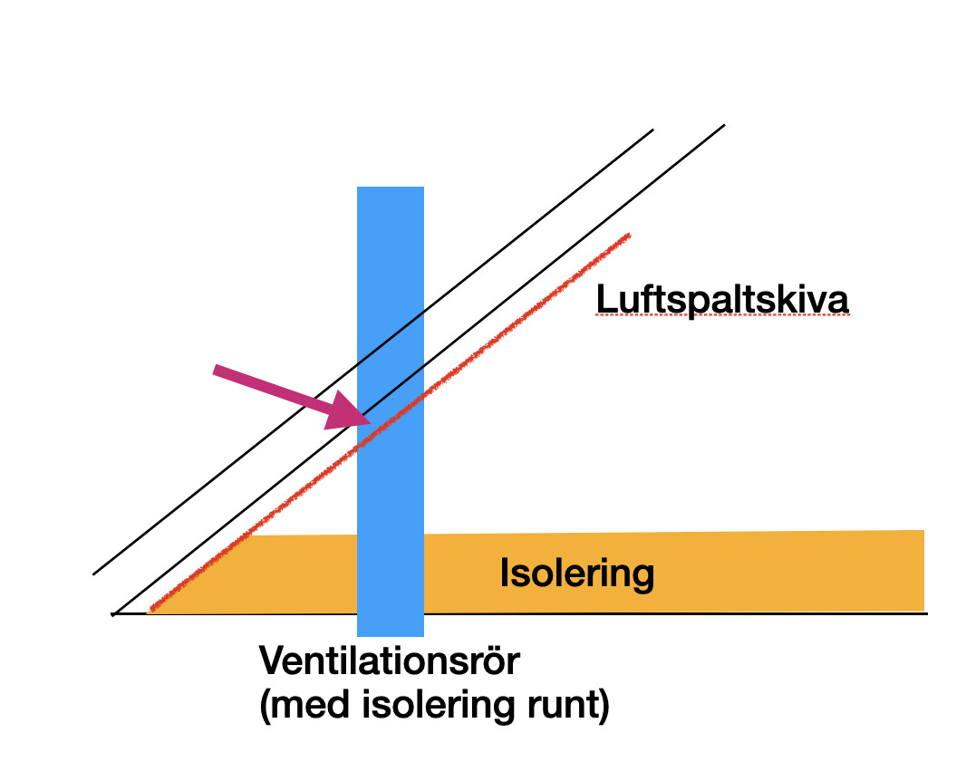

På vår kallvind (hus från 70-talet) saknas luftspaltskivor på ena sidan av vinden. På ett ställe finns en genomföring av ventilationsrör ut till yttertaket. Ventilationsrören är isolerade med gullfiber och tejp. Hur ska en sådan genomföring hanteras genom luftspaltskivan? Ska man behålla isoleringen runt röret och försöka tejpa så tätt som möjligt när man skär ut ett hål för genomföringen?
Diagram av ventilationsrör genom luftspaltskiva med isolering och tejp, illustrerar hantering av rörens genomföring i ett 70-talshus kalla vindsstruktur.

Ja skär så tätt som möjligt runt isoleringen utan att komprimera isoleringen sedan tejpar du tätt..
