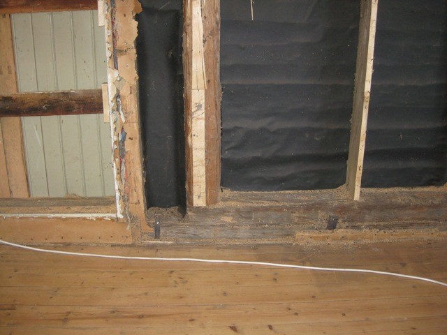

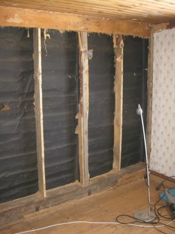

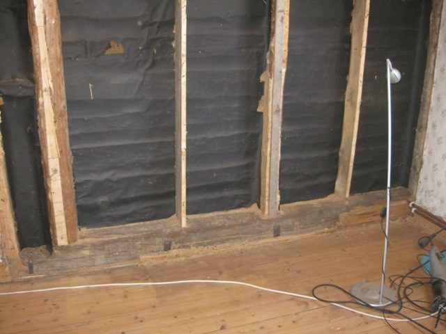

Så var man där igen, en enkel omtapetsering av ett av barnens rum blev något helt annat. Vi ville undersöka möjligheterna att utnyttja kattvinden till rumsyta.
Efter att ha rivit ena halvan av väggen ser det ut så här.
Huset har mansardtak och detta är givetvis på övervåningen.
Antar att stöttorna är upp till "takstolarna", men har stocken/balken någon annan funktion än att bära upp taket?
Några förslag på hur man skulle kunna bli av med stocken och stöttorna?
Eller är det bara att isolera och slå igen och glömma tanken?
Jag tror stocken är en sk följare som fördelar punktbelastning på en takstol till kringliggande takstolar.
OK, så kan den tas bort om man löser stöttningen av takstolarna med t.ex. en liggande limträbalk högre upp?
OK, jag inser nog det och är benägen att backa ur...
En faktor är att vi ska lägga om taket till våren med ny spont osv så då finns möjlighet att "komma åt" uppifrån om det kan göra någon skillnad?
