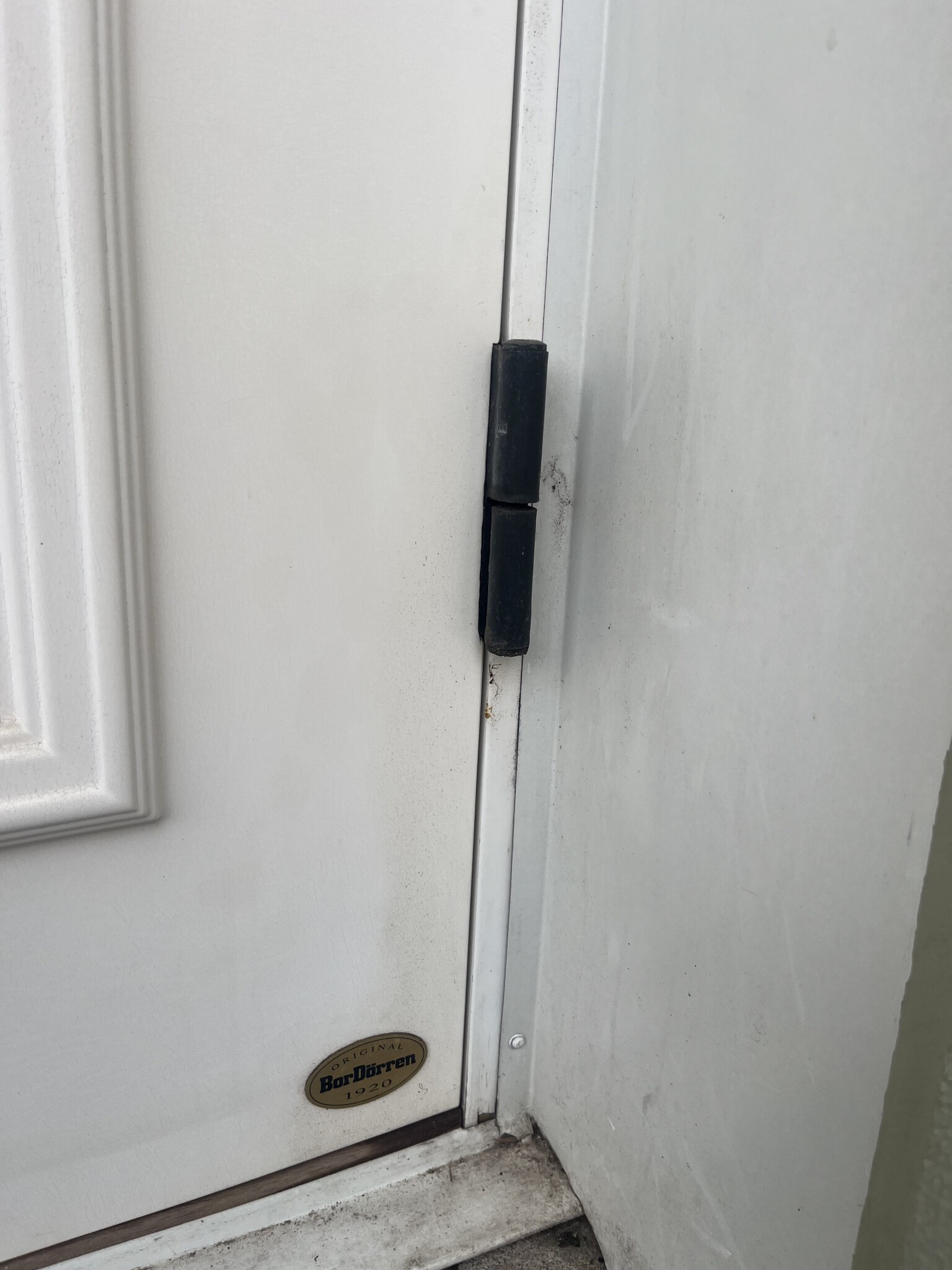

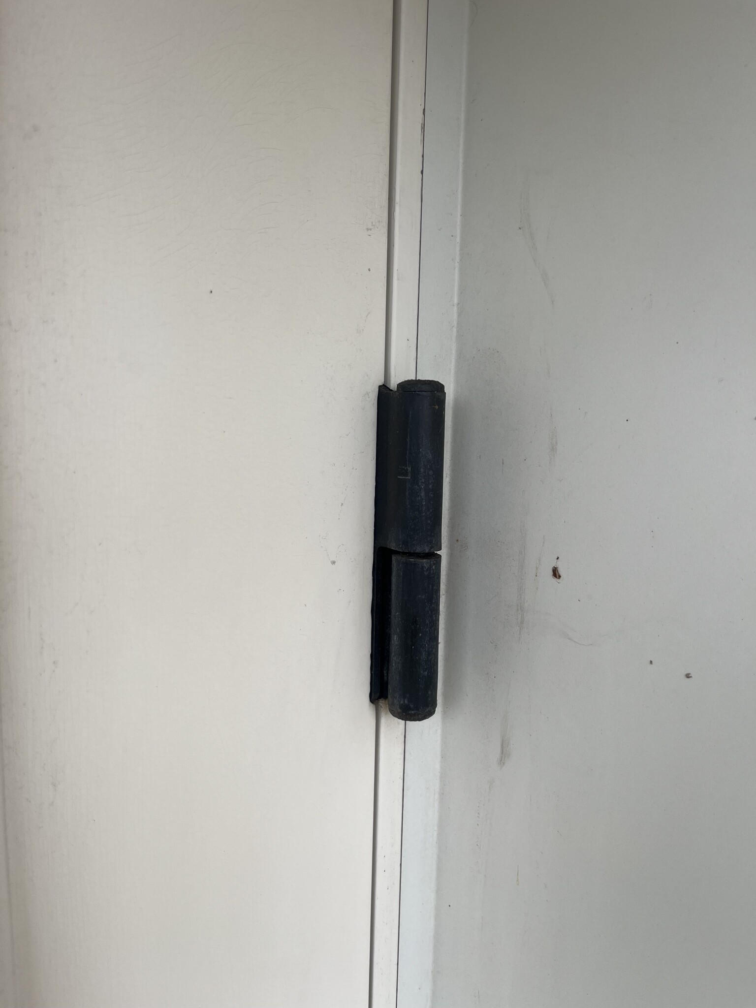

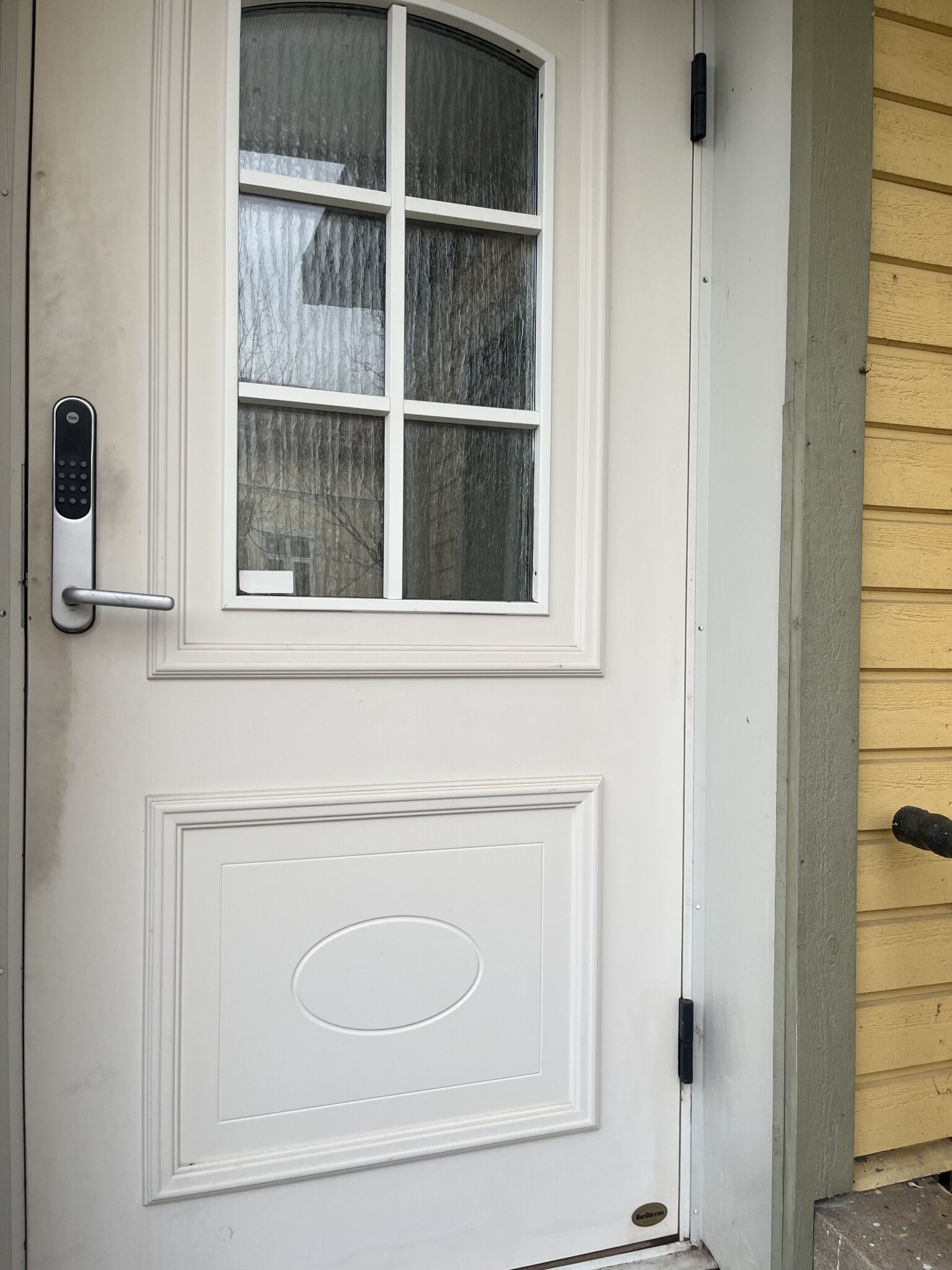

Hej, skruvar upp dörren en gång om dagen, funkar då helt perfekt, efter ett par användningar hänger den igen och är skitsvår att stänga..
Har någon förslag?
Gör jag fel?
Skruvar upp den med lilla insex-skruven i mitten

Du har alltså en skruv i undersidan av gångjärnen, som skruvar ner sig själv
Det går att sätta slitbricka / slitring i mellan

Skruven sitter uppepå, kan ju inte vara att jag måste skruva väck hela dörren för att montera brickor?:0 antar det är det justeringarna är till?
hsd
Det är bara att lyfta av dörren och sätta dit brickorna, samt hänga tillbaka dörren
Ett möjligt alternativ är att låsa gängorna efter injustering, Loctite eller liknande, men det kan bli trassel om man behöver justera om något år
