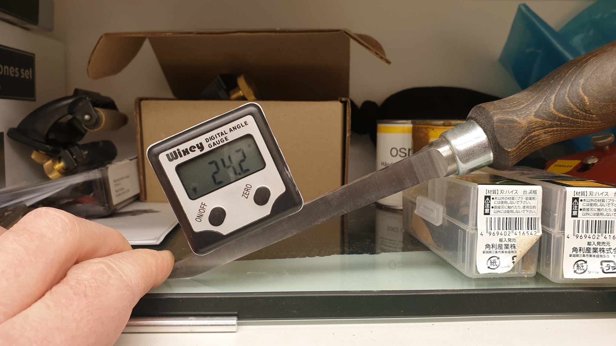

Hej Ola,
Jag funderar på om du kan göra så här;
-Använd en bra referens (typ din glasskiva) och ta ut grundfasen med din Wixey digital gauge. Nolla Wixeyn först mot glasskivan och ta ut vinkeln sedan.
Verktyg mäter vinkel på skärputsad mejsel mot glasskiva med digital vinkelmätare Wixey som visar 24.2°.
-Med Veritas slipstöd kan du ta ut 2 olika microbevels (vad jag vet) och får du inget resultat på micro bevel 1 så får du gå över till micro bevel 2.
-Om du fortfarande inte får ut ngn ny microbevel så är det en ny (förnyad) slipfas som gäller.
ClasseClas

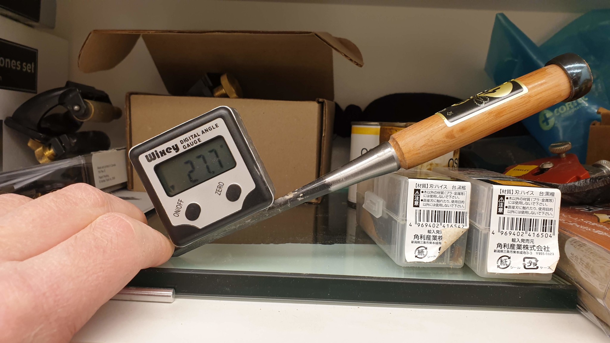

Exempel #2 med annat stämjärn
Stämjärn med trähandtag och digital vinkelmätare som visar 27.7 grader.

Det va smart för att få reda på vilken slipfas jag har. Detta vet jag dock i 99% av fallen utan noggrannare mätning, problemet är att hålla reda på vilken microbevelinställning jag kört med vid tidigare bryning.
