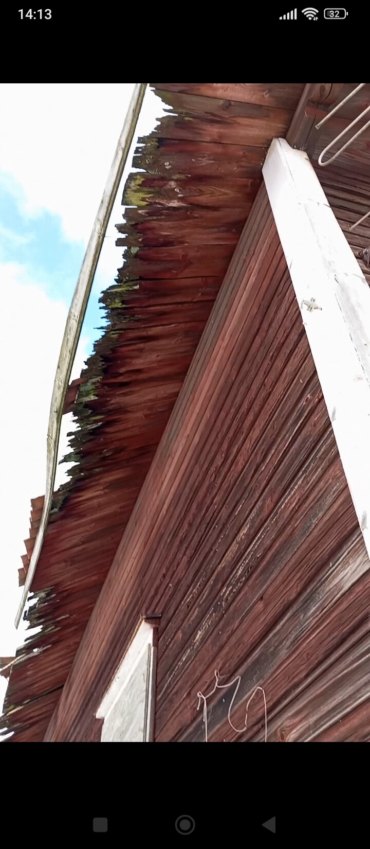

Som ni ser på bilden är 10-15% av takets nedre del kass.
Jag vill INTE riva allt då mycket stor del av taket är tokfriskt, allt över foten ör snustorrt och fint.
Jag har iaf 3 olika lösningar för detta men vill även ha fler förslag innan jag hoppar upp på ställningen.
1: kapa och skarva de långa brädorna som vilar på nock och kattvindar. Jag ser till att ha 15-20cm med skarvarna på olika ställen. Kanske plattjärn?
Takets nedre del med ruttna brädor och skador, diskussion om reparation i forumtråd om byggprojekt och underhåll.
2: Reglar upp inifrån och kapar bort allt dåligt i ett skär. Skruvar fast nytt material mot den nya regeln samt husväggen.
Detta tak har aldrig haft papp och jag vill fortsätta så framåt med. Motbevisa att man inte behöver allt "modernt" hehe

Behövs fler bilder för att kunna se vad du har för alternativ. Både in och utsida
Just nu kan jag bara säga kapa bort det som är dåligt.
Går det att sätta tassar och montera underlaget längs med huset?

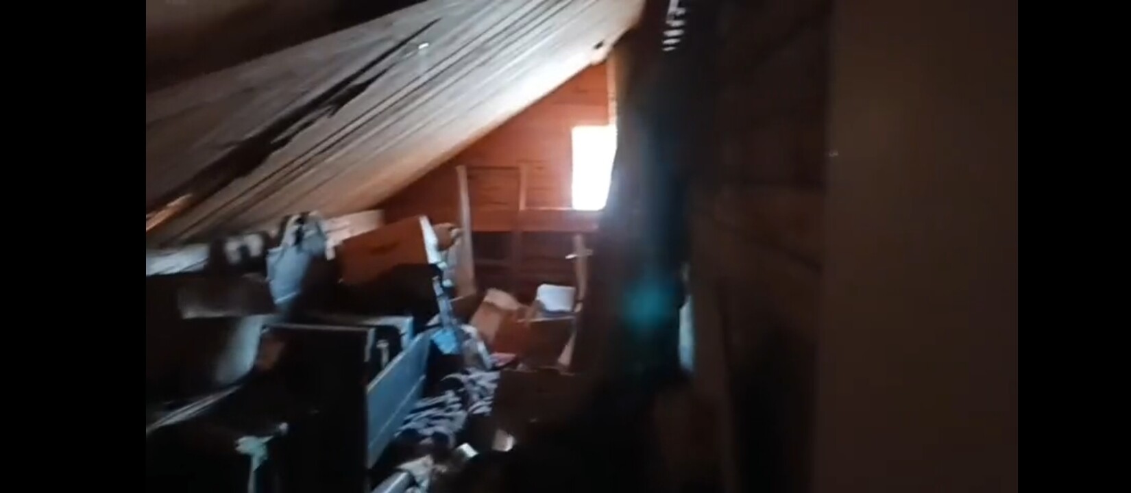

Självklart. Dåligt av mig att inte posta konstruktionen/insidan.
Tassar kommer tyvärr förändra utseendet för mycket, skulle vilja behålla orginal helst...
Här är en bild från insidan kattvinden. Men ska försöka skissa upp en ritning också.

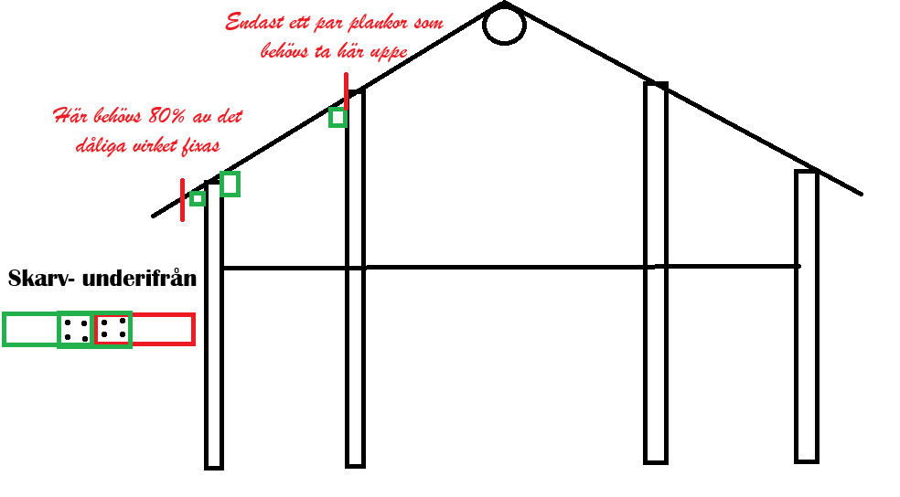

Du behöver skarva på någonting. 2 stöd för varje bräda är ett minimum. Generalskarv är inte att föredra men kan funka i ditt fall om du spikar fast brädorna ordentligt då det bara är dom som håller upp takfoten. Du har flera längsgående stockar som du kan skarva på så du slipper byta allt.

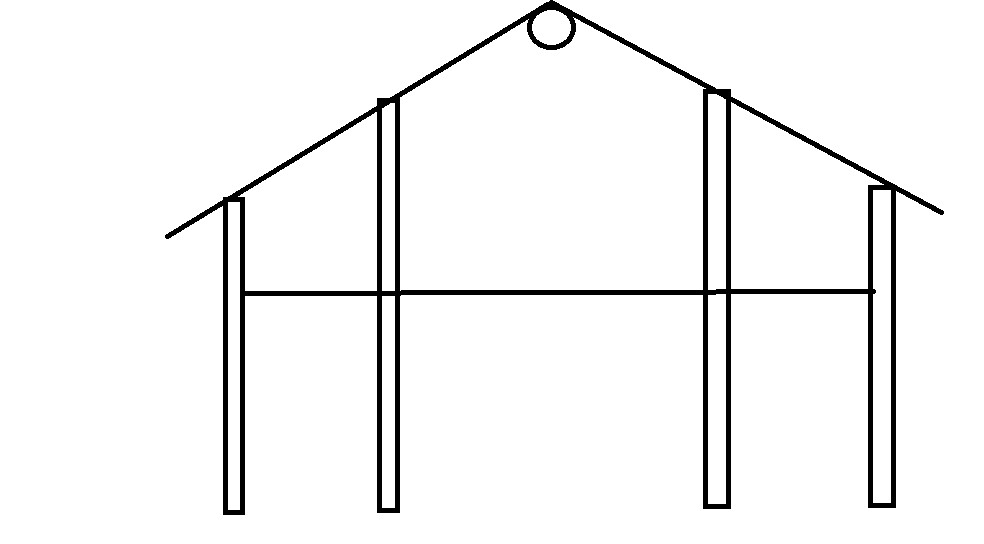

Här kommer en skiss på hur huset/taket är byggt
  • Skiss av ett hus med tak, visar konstruktionen med stolpar och takstomme.
Här ser ni lite av min lösning
  • Illustration av takkonstruktion med markeringar för reparationer och plankor som behövs. Visar skarv- undreifrån och positioner för fixering.
Jag kan ju lägga på nya reglar längs med väggen på insidan och även utsidan.Skulle man dra fast en regel på utsidan kan den ju vara lite mer slim så tänker man nog inte på det. Fast jag tror nästan inte jag behöver regla något nytt då alla plankor kommer att vila på två punkter förutom de korta vid foten. Men de är så korta så jag vill testa om det funkar att bara skarva de korta bitarna.
