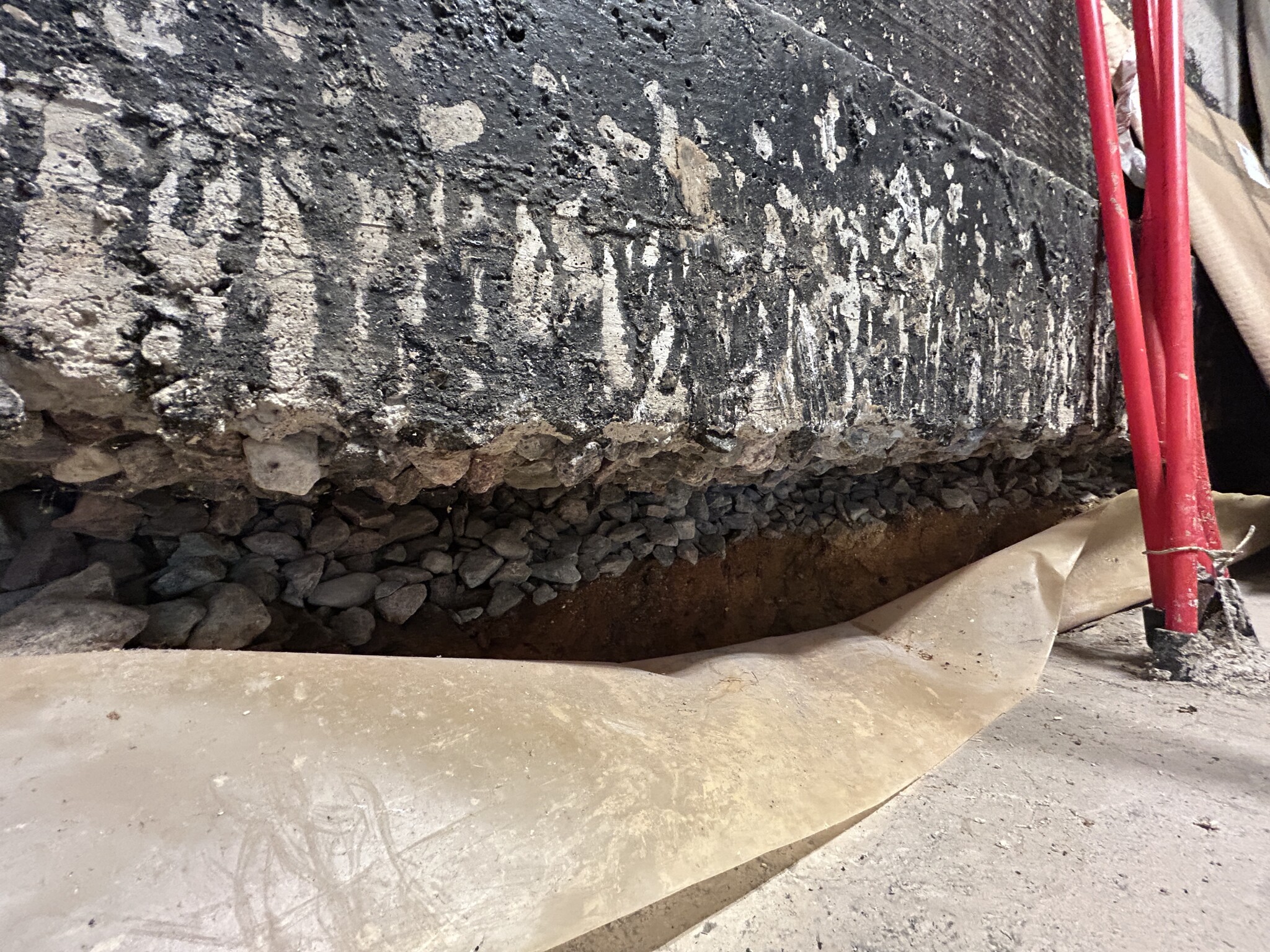

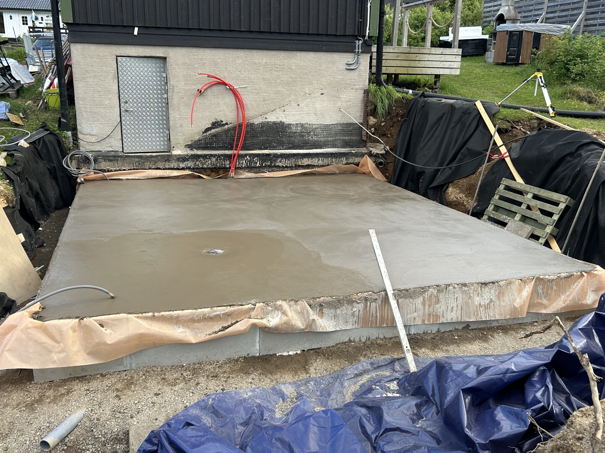

Hej på er. Jag slänger ut en krok och undrar lite om hur man ska tänka när man byggt ut hus med varmgrund med lecablock med ny varmgrund med betongplatta som är längre ner i mark än den gamla delen i sutteräng. Detta gjordes för öka takhöjden inomhus till en rimlig nivå. Bra om dem som kan mark/grund svarar.

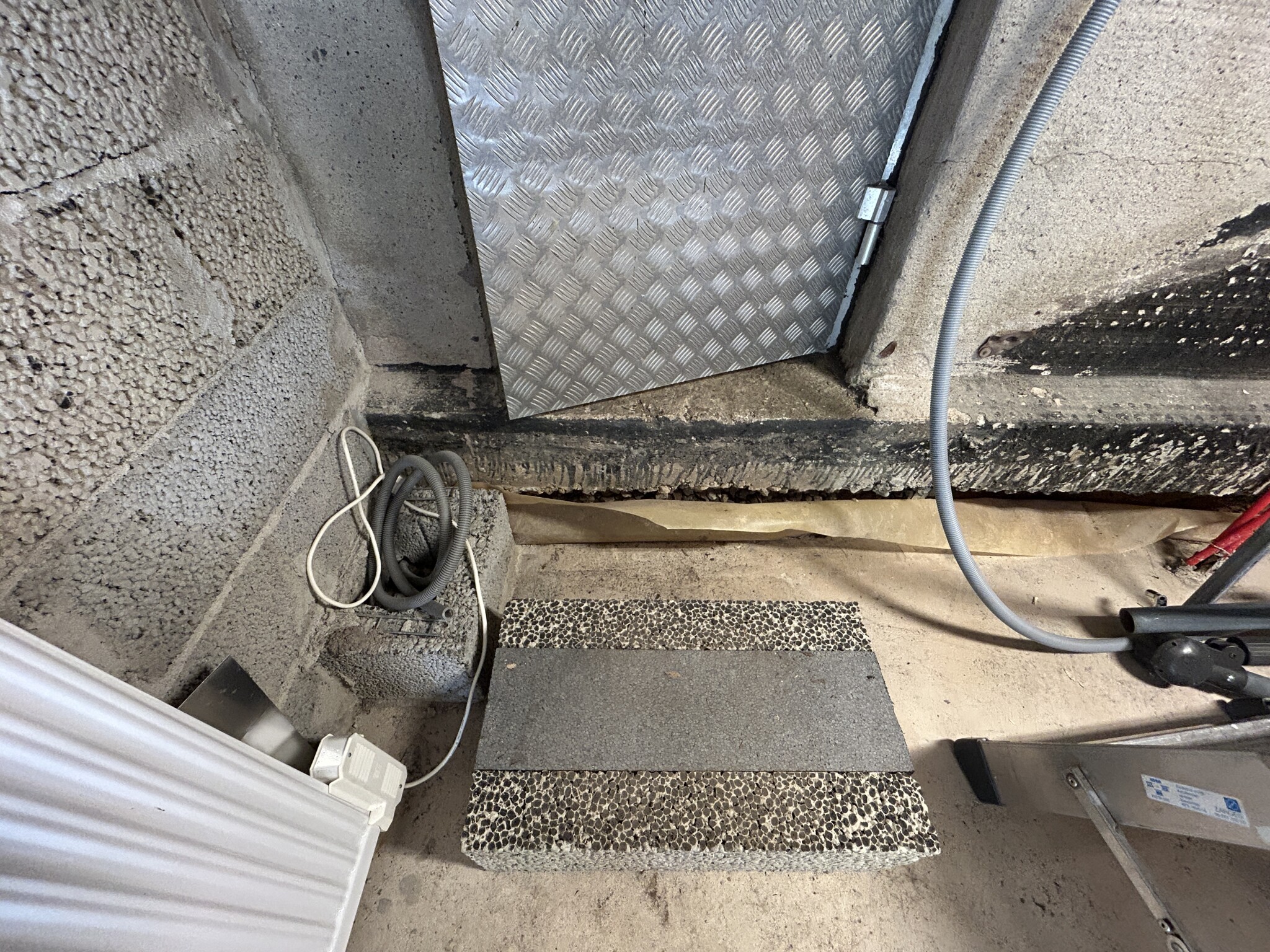

Vet att det är risker med att gräva nära befintligt hus och vill därför försöka stödja upp den äldre grundsulan. Idag ser man in i makadambädden från sidan. Det gula kring makadamet är radonduk. Ska man bara skära till lecablock och skjuta in under gamla sulan och förstärka bärighet och behålla makadamen intakt så det inte rasar? Klarar sig Leca mot makadam eller behövs något annat som tål fukt? Behöver man tänka på något mer eller är jag fel ute? Tacksam för god ton då jag vet att de är riskabelt det som blivit :)

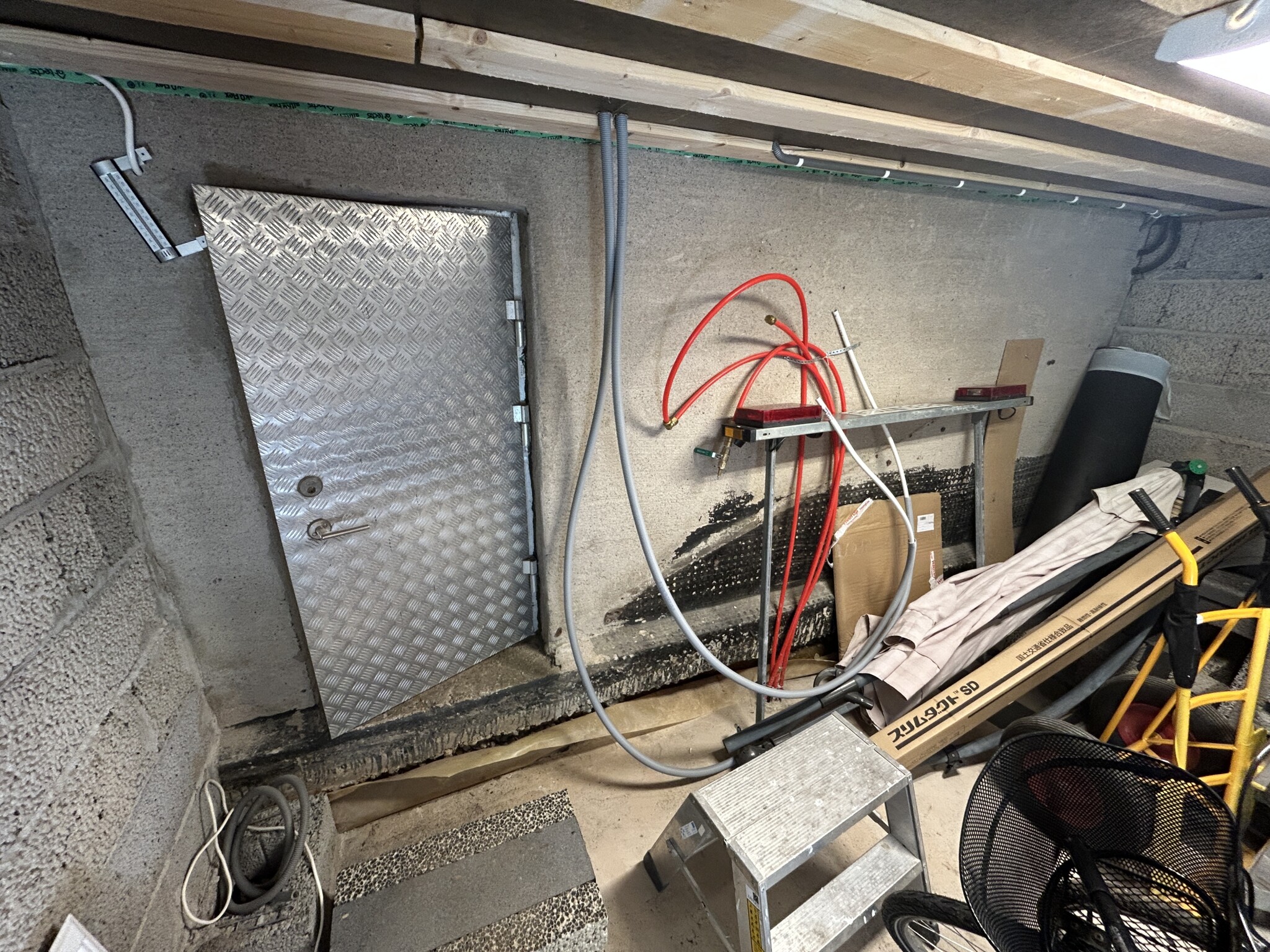

(Durkplåtdörr är till gamla varmgrunden. Förberedde för golvvärme när man ändå gjöt)

Gjut igen det så är problemet ur världen för gott
1234bjorn och 3 till
U
Ja det är väll bara undergjuta med typ expanderbetong
1234bjorn och 2 till
ok. Grov eller fin?
U
Hur djupt är det?
Hur djupt är det?
Cirka 18cm
Då är det grov som gäller
