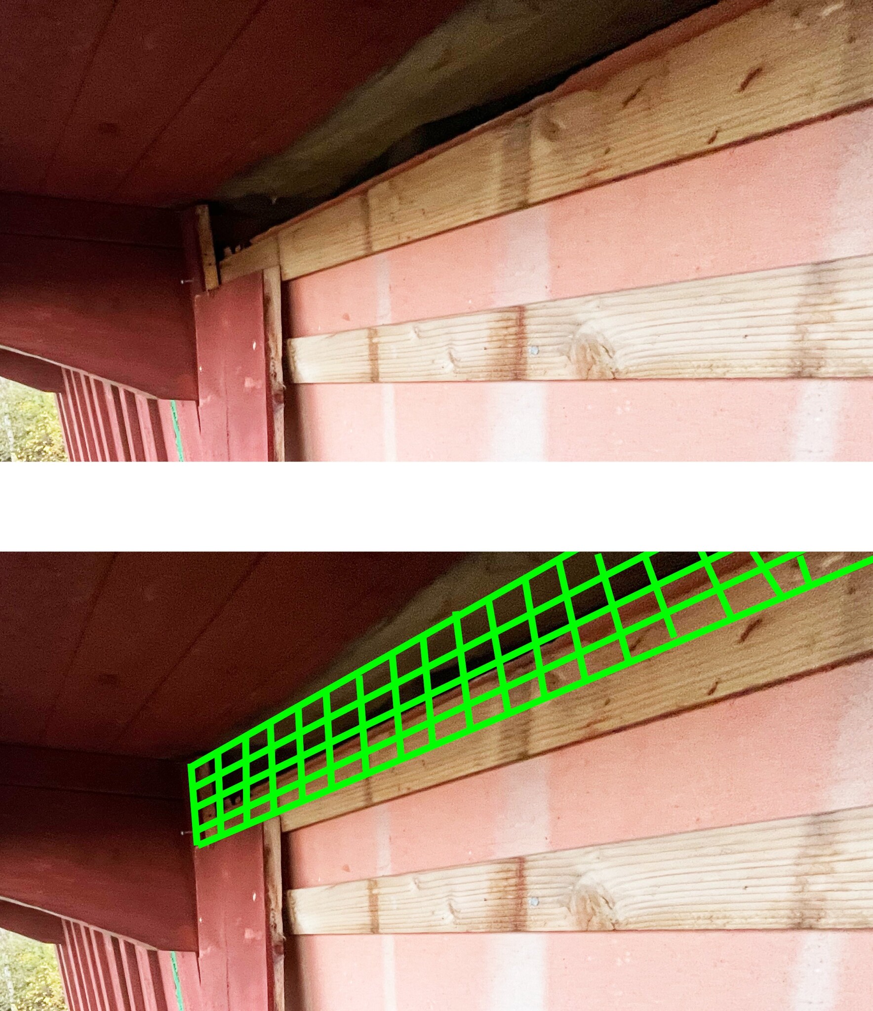

Hur hade ni gjort här? (se bild.)
(Bild 1, så som det ser ut idag. utan nät)
(Bild 2, illustration om hur nätet skall sitta)
Luftspalten under taket skall täckas med nät för att förhindra att fåglar tar sig in.
Jag har hittat perforerad aluminium band 100mm bred som skall användas. 1mm tjock, så den är inte styv.
Nedtill skruvas den in i spikläkt, eller utanpå fasaden.
Men upp till?
Har någon en ide om hur jag kan få fast den?
En ide är att skruva upp en 12mm spikläkt under takråsponten. och sedan skriva fast nätet i det.
Men vill helst undvika att skruva upp i taket. Det kanske går igenom upp till takpapp osv.

Väldigt bra tips! Tack! 👍T TorG skrev:
Köpte nu 20mm rostfri skruv.
dvs. 12mm limmad spikläkt + 20mm skruv = 8 mm av skruven går in i taket/råsponten. Då har jag några millimeter kvar till takpappen kommer. Det borde vara säkert!
Tack för tips! Fick dock höra att hålen skall vara 5mm, för att nog med luft skall kunna gå igenom. Samt att för småmaskigt insektsnät kan fånga upp pollen och småpartiklar under tid, vilket kan blockera avluftningsfunktionen delvist.H HJ-C skrev:
Men absolut. Insektsnät låg på min inköpslista, innan jag hittade ett aluminiumband med 5mm perforerade hål.
