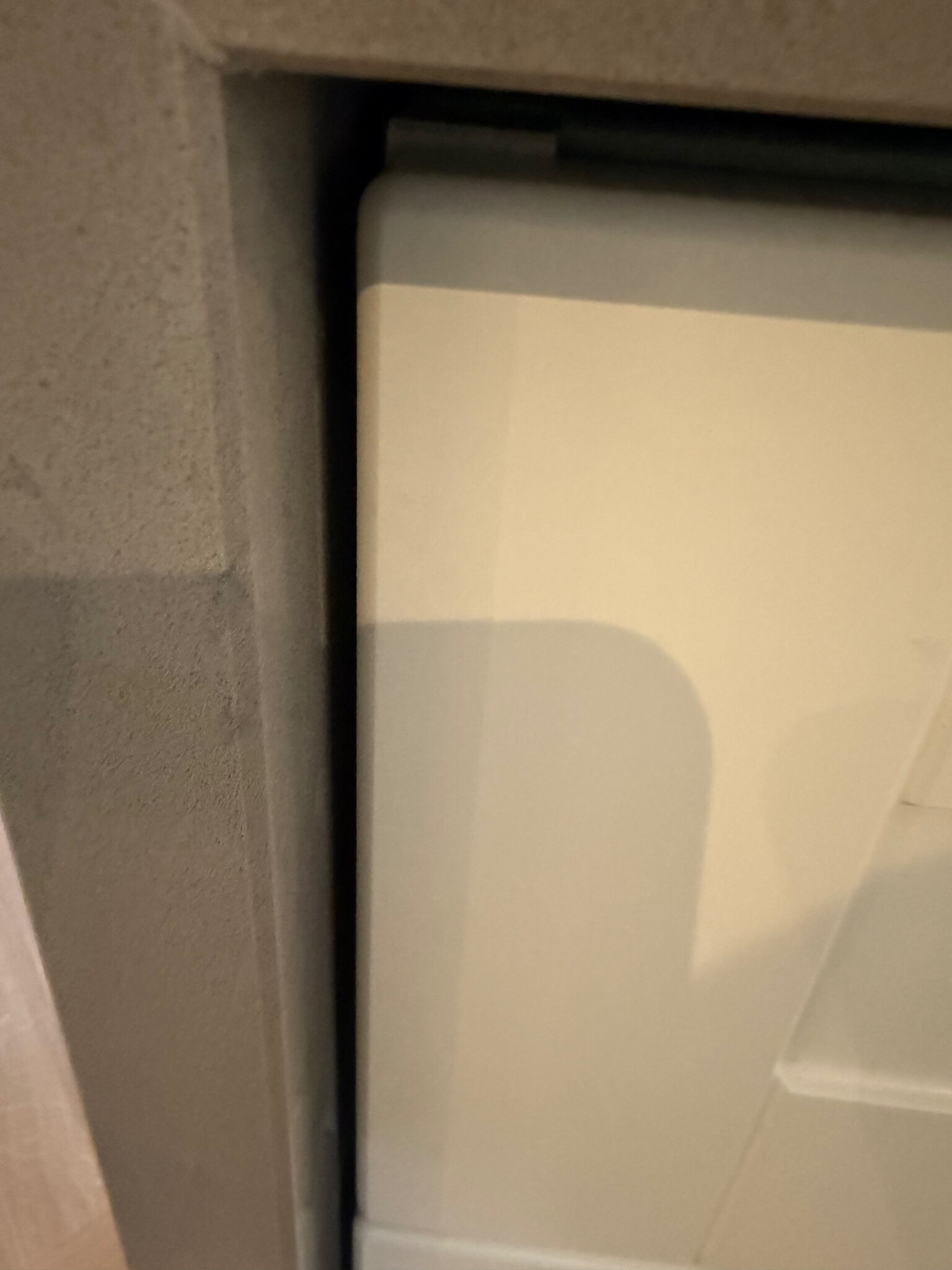

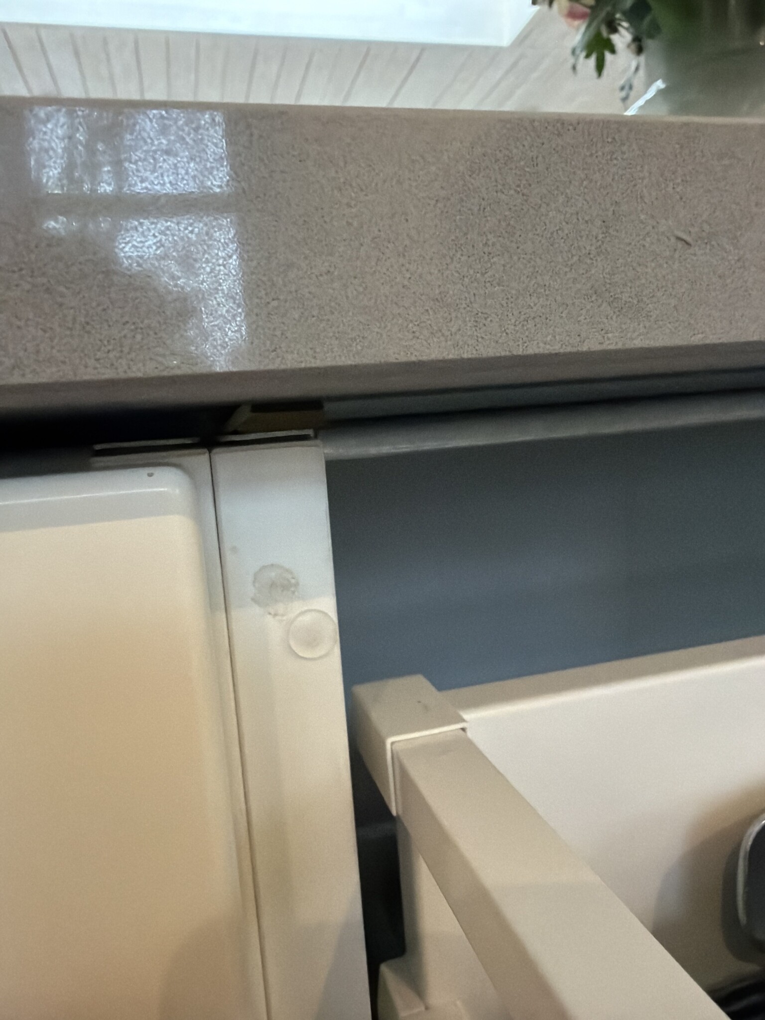

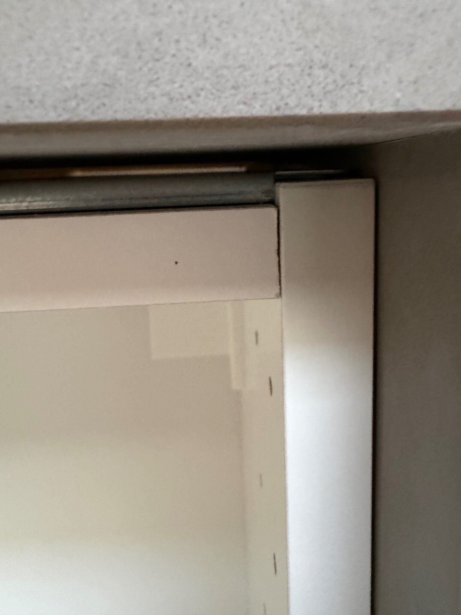

Blev en del distanser när vi fick monterat stenskivor till köksö. Både uppåt och åt sidorna mellan bänkskåp och stenskivor🫣 Vad hade ni gjort för att täcka dessa? Mäter ca 7 mm åt sidorna och 15 mm uppåt.
  • Bilden visar ett nära foto av mellanrummet mellan en stenskiva och ett bänkskåp i en köksö, med skugga på den ljusa ytan.
  • Mellanrum mellan vit bänkskåpskant och grå stenskiva på en köksö, som behöver täckas; mäter cirka 7 mm åt sidorna och 15 mm uppåt.
  • Glipa mellan stenskiva och bänkskåp på en köksö, med distans på 7 mm åt sidan och 15 mm uppåt.
  • Köksö med stenskiva och synliga distanser på cirka 7 mm åt sidorna och 15 mm uppåt mellan stenskiva och bänkskåp.

Sidorna hade jag lagt en fog och uppåt hade jag skruvat upp fötterna om det är ställbara fötter på skåpen.

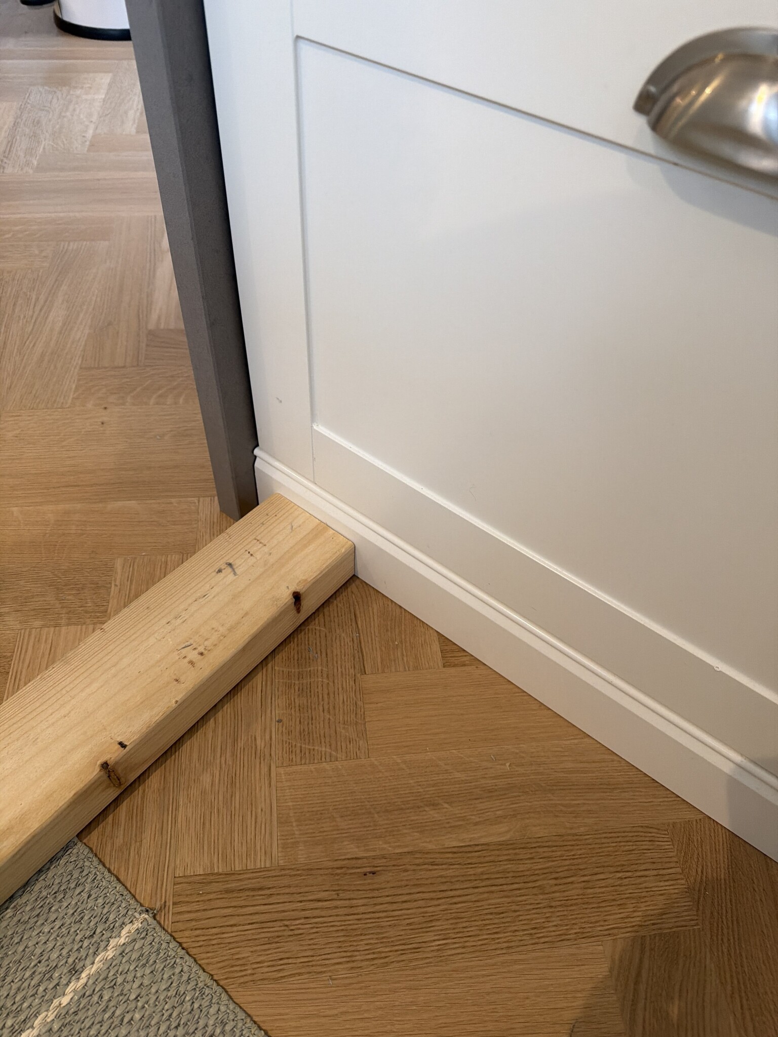

Tack för input. Är själv mest inne på fog åt sidorna. Silikon? Grå? Vit? Tyvärr begränsar sockeln i botten möjligheten att höja skåpen.
  • Skåplucka vid sidan av köksbänk med synlig sockel och bit av trägolv. Träregel ligger på golvet intill skåpets sockel.

Målarfog som går att måla med lämplig färg skulle jag ha valt.
Hur mycket syns mellanrummet ovanför?

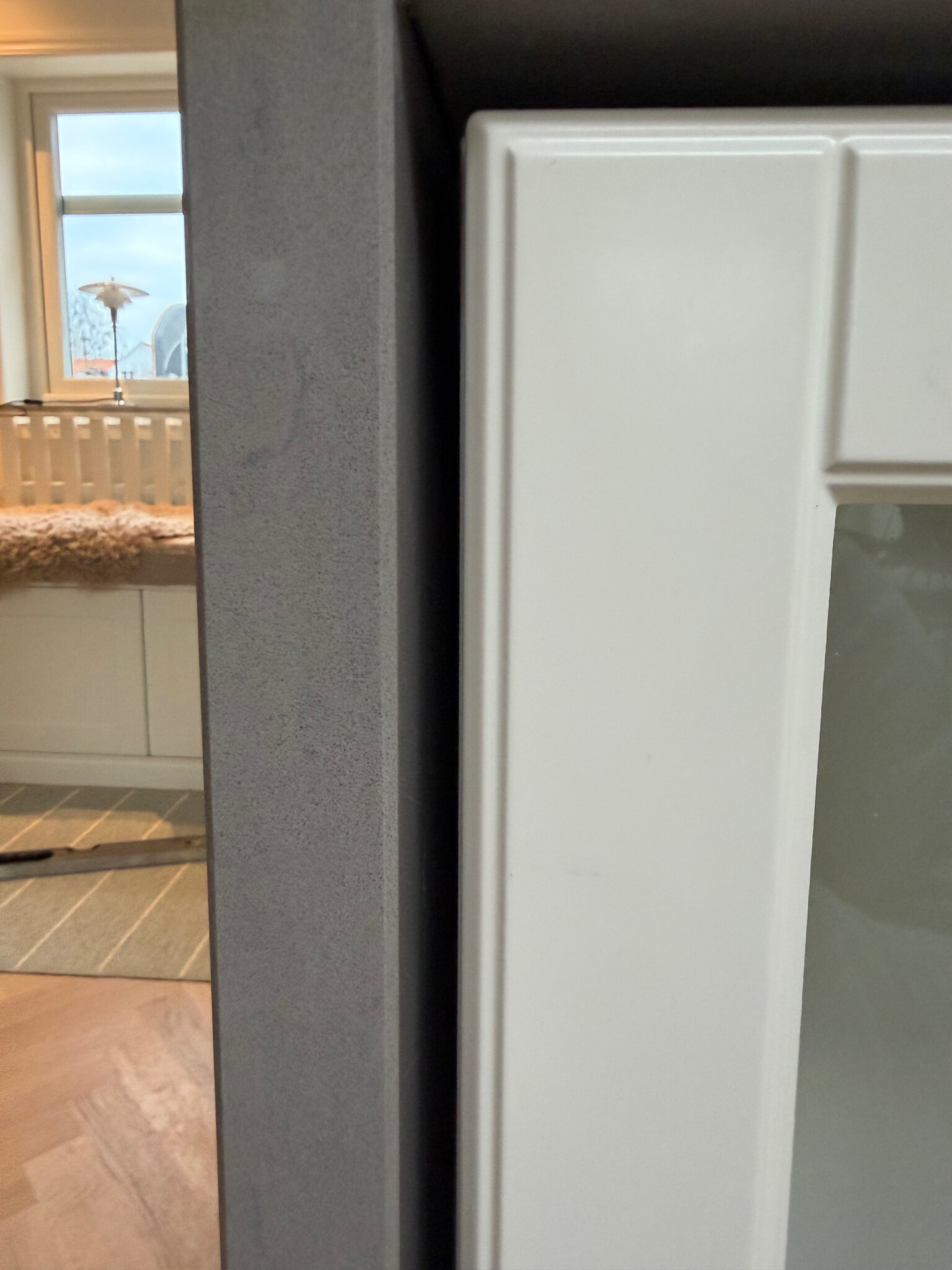

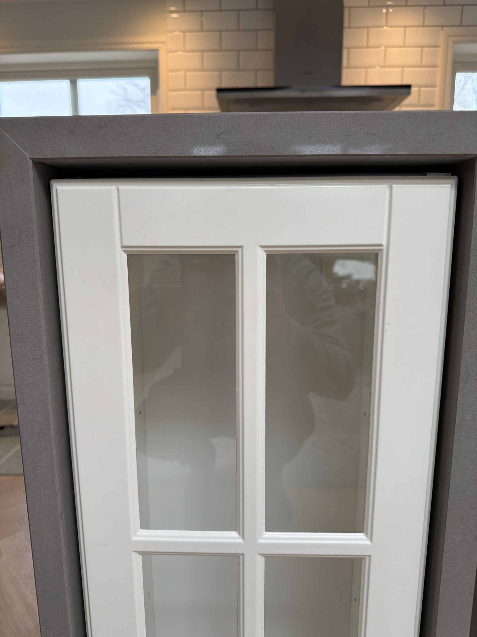

De syns vid vitrinskåpet. Andra sidan är ok då den vetter in mot köksbänken.
  • Vitrinskåp med glasdörrar synligt framför kökskakel och fönster.

Kanske målad trälist eller bottningslist + målarfog?
