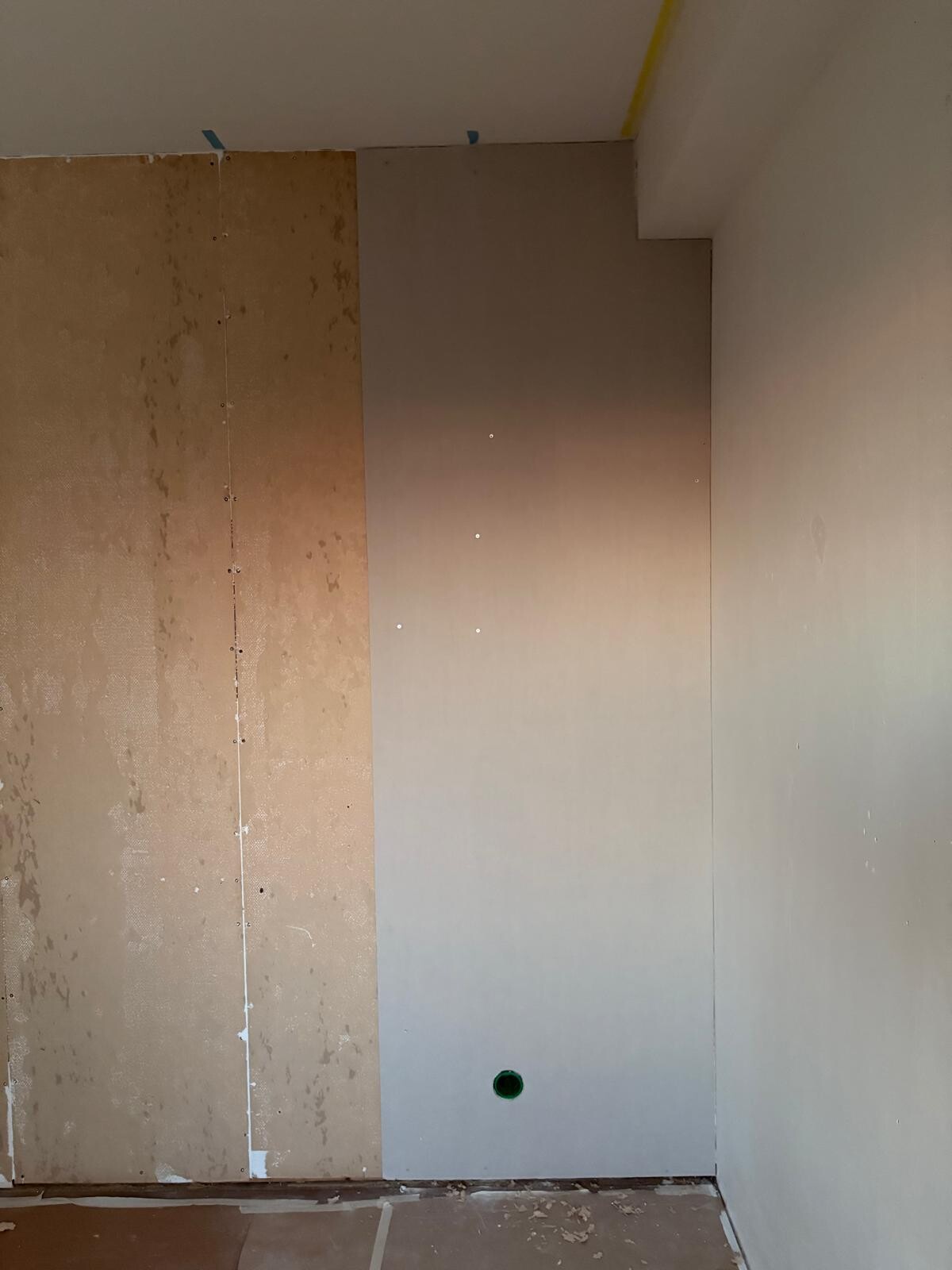

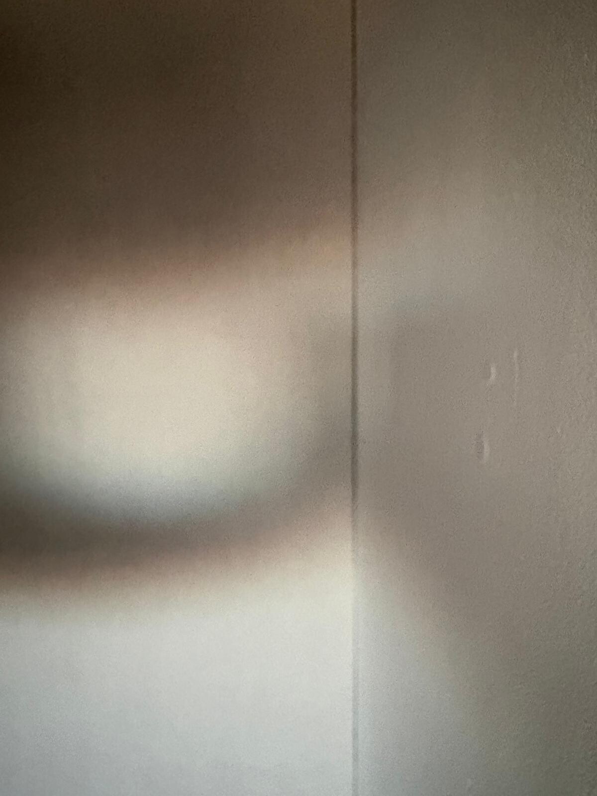

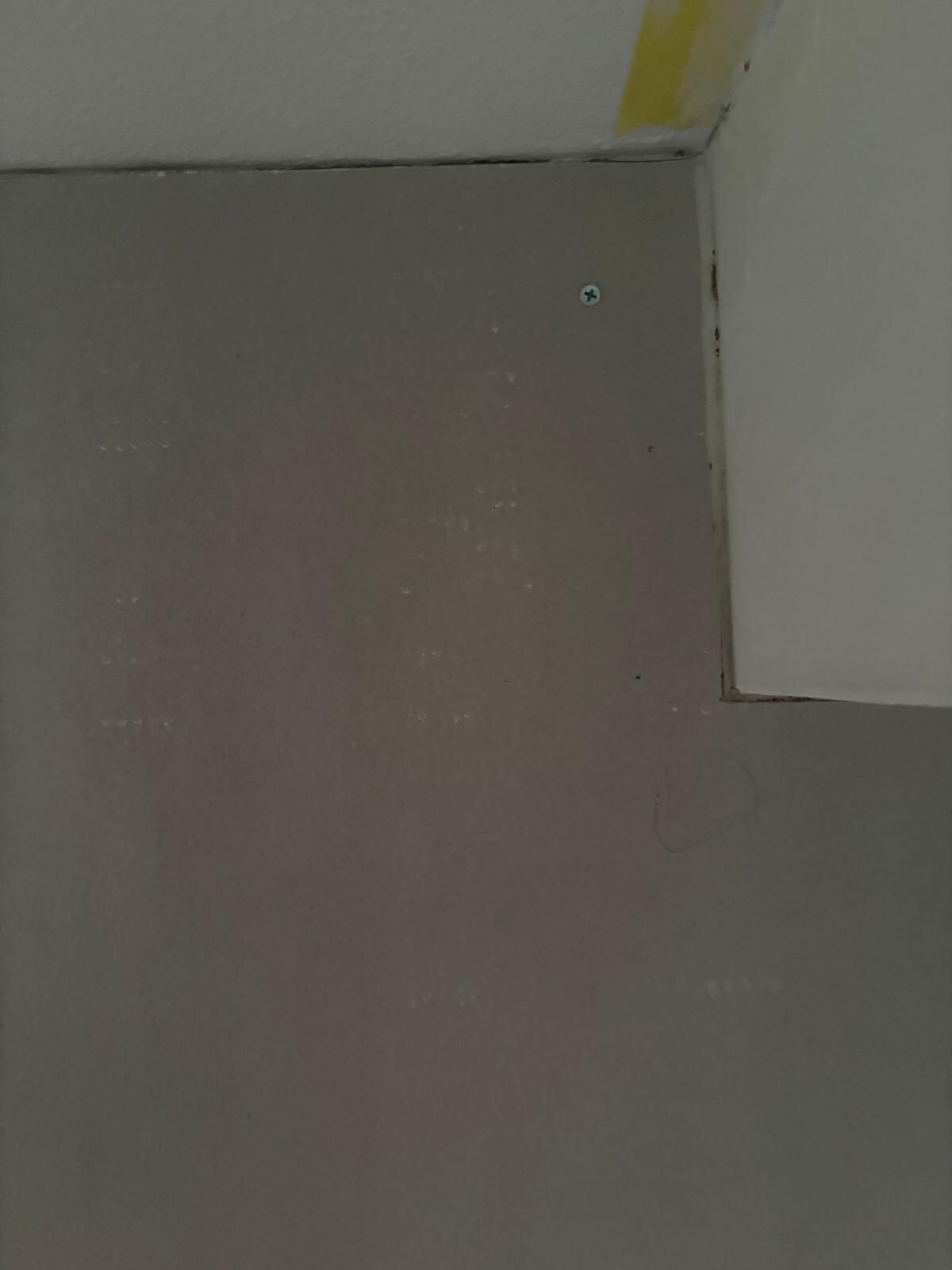

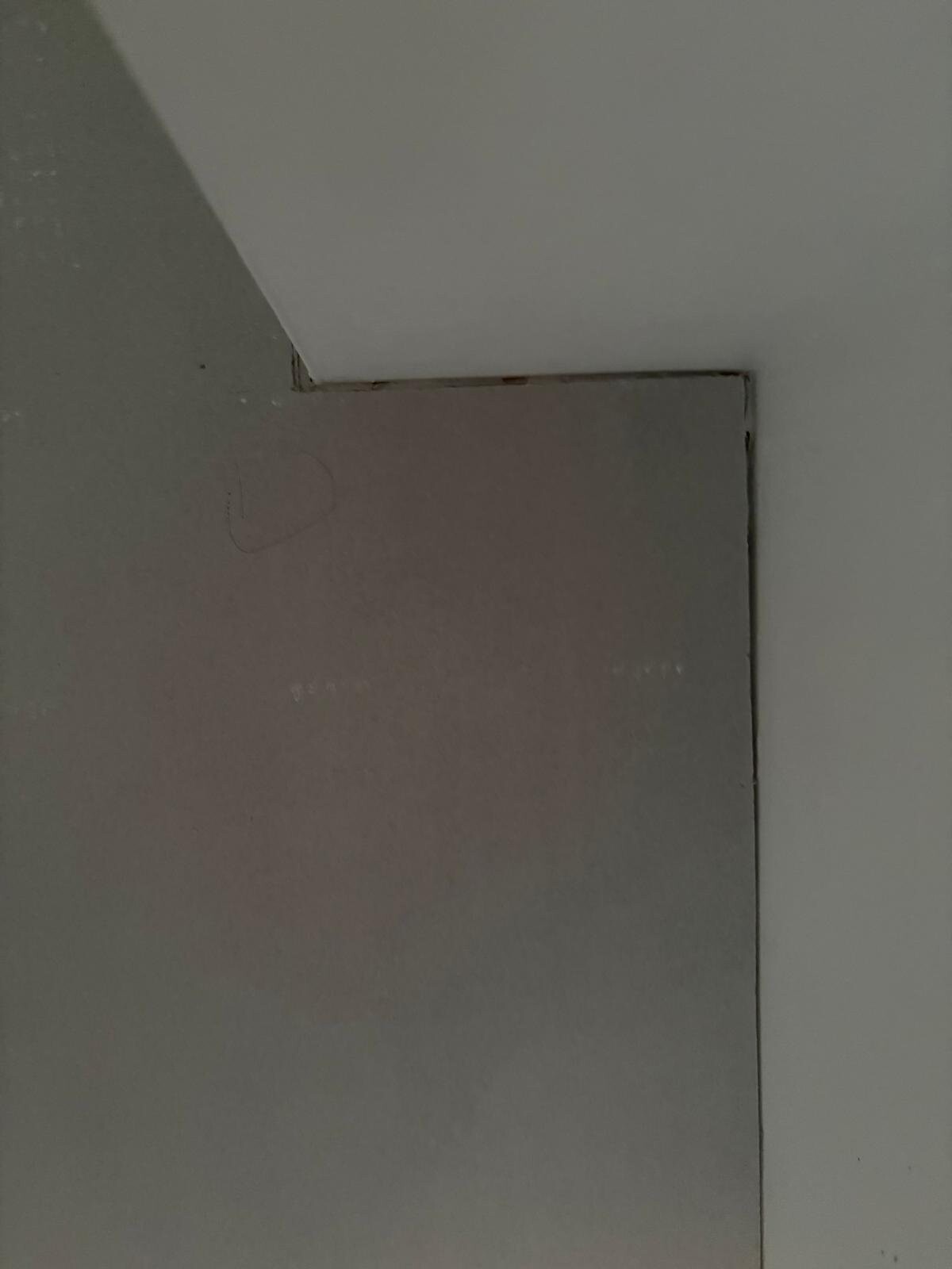

Ska bredspackla ett rum. På en av väggarna har jag suttit upp renoveringsgips. De andra väggarna som möter är puts.
Jag lyckades mäta lite fel på eluttaget vilket gav en skarv på några millimeter (se bilder)
Vad hade ni fyllt med?
Går grov rullspackel (LGS flugger) bra?
Tack på förhand alla proffs!

Jag hade spacklat sen lagt en Tec 7 fog men jag är inte mer än en amatör
Hörnen ska ju remsas eller ha hörnprofil.
