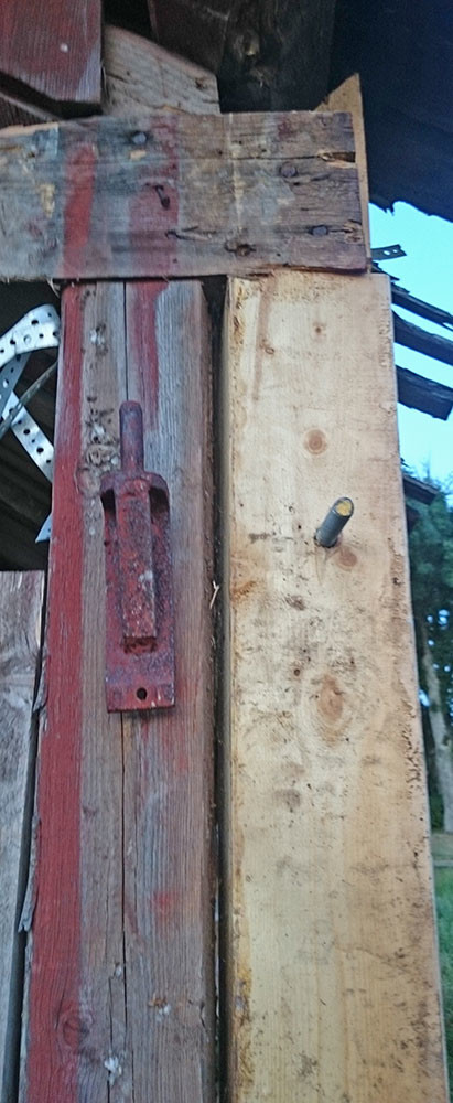

Har två pelare, bytte den ena. Borrade kanske hålet lite fel för armeringsjärnet som går upp ur plinten och in i pelaren. Så jag vet inte om jag kan få pelaren närmare.
Att få dit den pelaren krävdes en grävmaskin som jag inte har tillgång till nu så kan inte lyfta av pelaren.
Alternativen jag tänkt:
* Lyckas pressa med tvingar?
* Slå med slägga?
* använda stöttor och domkraft för att lätta ovanpåliggande balkar. (jobbigt).
Men, hur hade ni gjort? :)
Ett par längre bultar eller gängstång, går ju att försänka in i träet.

Smacka dit nån hålplatta på båda sidorna, uppe o nere, så sitter det nog till trät murknat.

Det vore nog smart. Fast justnu tycker jag vinkeln är så stor så blir nog dumt att dra ett borr rakt genom båda och skruva ihop dom. Vid något tillfälle blir vinkeln inte rätt för gängstången såatt säga.
Eller tror ni inte det är ett problem?
Gängstången böjer sig.

Man behöver ju inte heller borra hålet exakt diameter, det går ju att göra större och köra med 2 flänsmuttrar, brickor eller dyl, då finns det ju lite att spela på.
