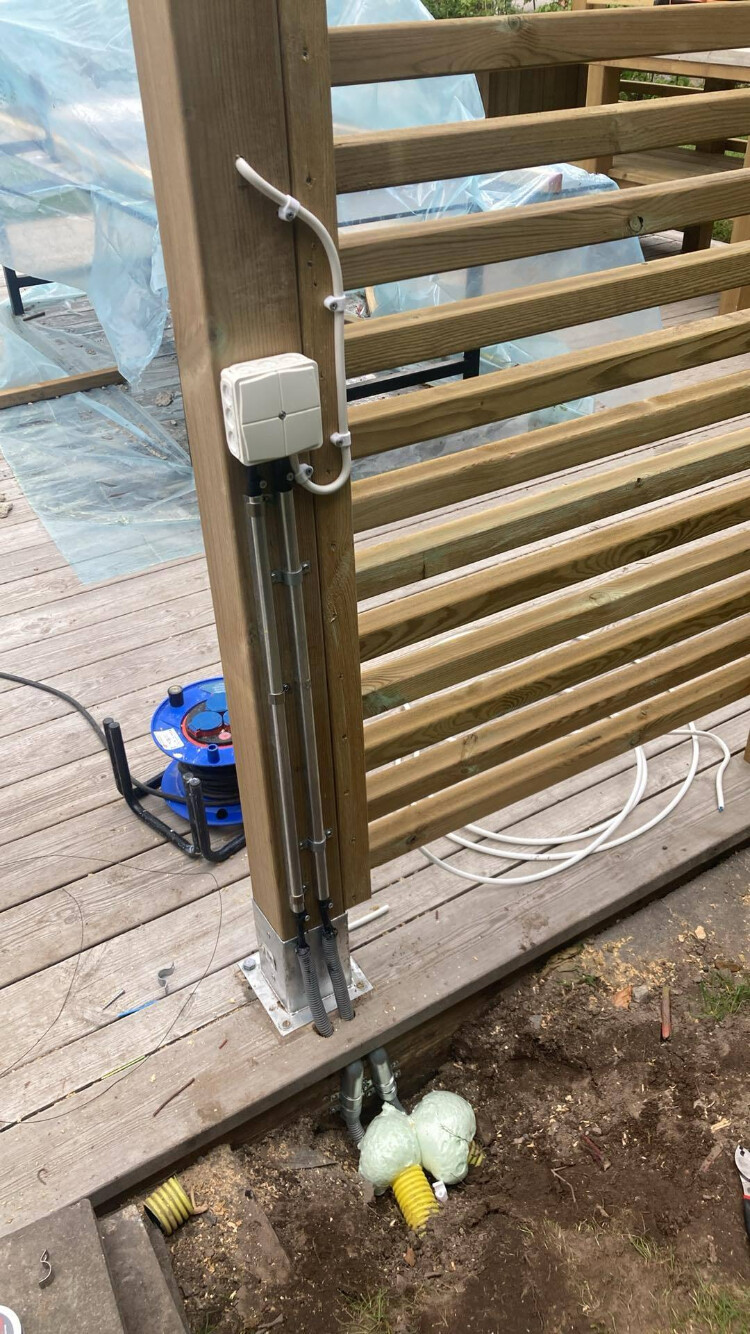

Hur hade ni dragit dessa kablar upp på stolpen?
OK , bara stoppa plastpåsar lite stumt ca 1 decimeter ner i gulingen, blir då en propp. Sen linda en påse tajt runt gulingen och kabeln, samt några varv eltejp som håller ihop det. Allt hamnar under jord och klarar sig i måååånga år, ingen sol där.B Byggvm2022 skrev:

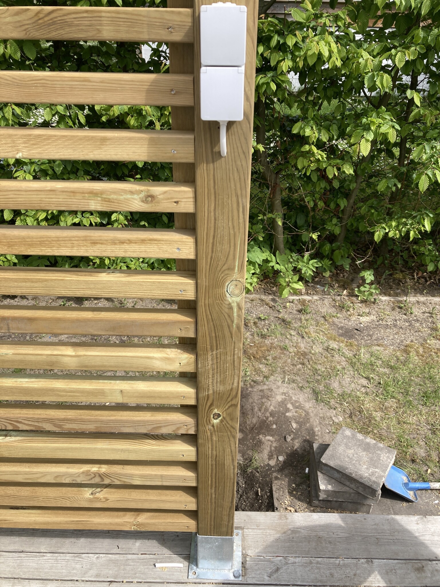

Här blev lösningen. Körde ner ett uv-beständigt utomhusflexrör 16 och fogskumma en snutt. 16 röret skyddar kabeln från skum. Sen river jag bord fogskummet och silikonar skalet. Hittar ni något att anmärka på? 😀💪

Vad är det på andra sidan stolpen? Varför drog du inte upp kablarna från marken 3 dm till för att slippa den där vitkabeln (du hade kunnat gå in i ryggen på dosan). Jag hade valt en annan dosa, antingen U56 (för jag tycker den är snyggare än den där) eller en svart.
Själva lösningen från marken och upp är väl vad den är, det är svårt att lösa det snyggare givet förutsättningarna. Som någon annan föreslog hade det varit mycket snyggare att gå rakt upp i stolpen.

Kopplingsdosan är ip65. Så valde den då den hade högst klass och en skruv så inga ungar pillar upp den. Med förutsättningarna jag hade så var det svårt att dra den rakt upp i stolpen. Jag har en metallfot där och uteköket detta ska till kom till efteråt.tommib skrev:

På andra sida Är ett uttag och det är draget så för att jag vill gå underifrån i kopplingsdosan pga det är mindre chans att läcka in vatten än om man drar i en kabel uppifrån. Samma gäller om man punkterar ryggen på en dosa. Det är inget silikon som omsluter där på den ip65 uttag jag installerat.
Det här är en baksida på en stolpe och kommer inte synas om man inte springer runt typ.

-25 - +90 på biltema. Biltema proffs Flexslang heter den. 👍Purre skrev:
Vad menar du med flexibelt Kabelskydd och varför skulle det vara bättre än stålskena? Det är en n1xv kabel och exq. Behöver egentligen inget skydd.
Dosans utseende är en smaksak men vatteninträngning kan man hantera. Man tar upp ett dräneringshål på avsedd plats och man ser till att göra alla skarvar upptill i dosan. Det är inte ett praktiskt problem. Skillnaden mellan IP65 och IP55 är helt och hållet betydelselös i denna applikation.B Byggvm2022 skrev:Kopplingsdosan är ip65. Så valde den då den hade högst klass och en skruv så inga ungar pillar upp den. Med förutsättningarna jag hade så var det svårt att dra den rakt upp i stolpen. Jag har en metallfot där och uteköket detta ska till kom till efteråt.

Personligen hade jag stört mig något fruktansvärt på det där även om det inte syns men det är också en smaksak.
