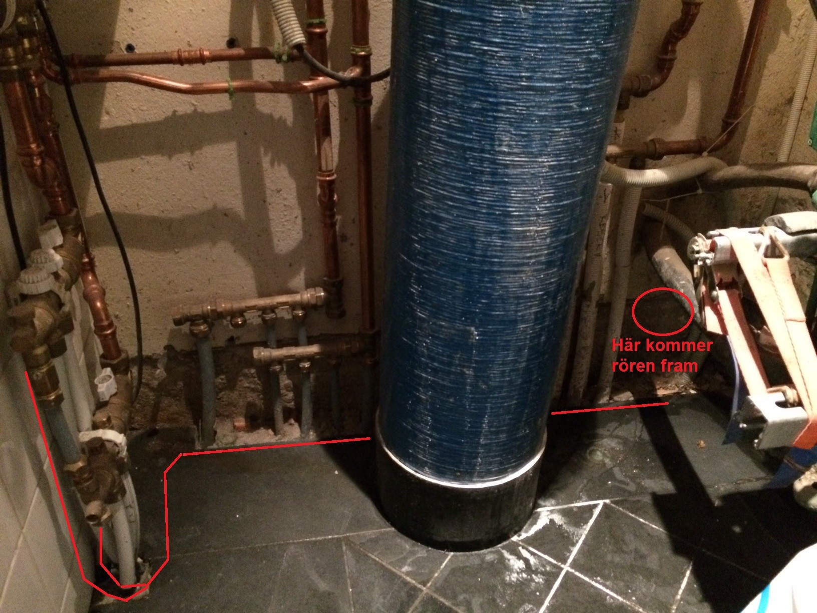

För fem år sedan grävde jag ur två rum i källaren och lade ner golvvärme. Då föreställde jag mig inte att jag skulle göra nåt liknande en gång till men tydligen är det dags igen. Tyvärr förberedde jag då inte för att koppla på fler rör på den Push 12 med fördelare som driver golvvärmen. Så nu har jag två alternativ.
1. Att göra en kostnadseffaktiv men osnygg variant och dra fram fler rör till befintlig cirkulationspump (se bilden) genom att ta hål i källarväggen och på så sätt komma fram till pumpen. Rören måste i så fall ligga mer eller mindre löst på golvet (längs den röda linjen) eftersom det inte finns utrymme att gå längs väggen pga befintliga rör. I golvet ligger ju golvvärme så jag kan inte såga upp ett spår och lägga ned dem. Rummet på bilden är ett maskinrum som inte är utsatt för några estetiska krav.
2. Att sätta en ny cirkpump i en garderob i det rum som nu ska göras iordning. Det tar ju emot lite att köpa en till pump men installationen blir mycket snyggare och enklare.
Hur tänker ni som är proffs en sån här gång?
Cirkulationspump och fördelare i källare med markerad väg för nya rör längs golvet.
