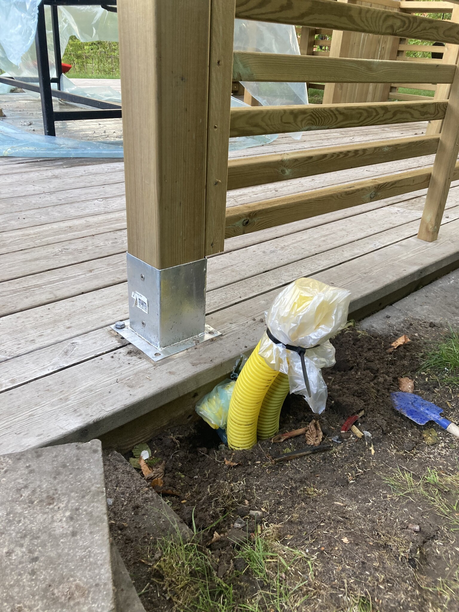

Se bild. Hur hade ni dragit dessa kablar upp på stolpen. Vill ha bra skydd för trimmer osv. Tacksam för hjälp!
Ps: Elektriker kommer senare och kopplar in åt mig. 😀

Det bästa är att rådfråga din elektriker
Kan ju vara att denne inte blir nöjd om du får tips här och det inte är vad denne accepterar
I värsta fall kan din elektriker vägra att koppla in det eftersom det är dennes ansvar

Jag skulle nog ha fräst ur stolpen och dragit kablarna inuti. Kanske satt ett stålrör där i som skydd mot genomskruvning. Men då är jag ökänd för att krångla till saker också...

Jag hade klamrat med svart TC-klammer på stolpen, satt dubbla kabelskydd med JR-klammer. Är det mycket rörelse i marken kan TC-klammern vara bra för att hålla på plats. Annars räcker det ju med kabelskyddet.

Hade tagit ett mindre hål i trallen och grävt ur marken för att få upp kabeln på "rätt" ställe...

Gräva ur ca 0,5 m ner, 2 st bitar PEM-slang 16mm träs ner i gulingarna, tätas till runt ordentligt med palstpåsar mellan PEM och guling. Kan även med fördel borras 2 hål intill stolpen och trä upp PEM,då göms dom till strax under ytterbrädan.

Hellre dessa istället för någon halvdan lösning som skriker hemmapul isf.
https://www.elektroskutt.se/muffs

Vad du tycker om hempul är en sak, det är resultatet som räknas och skarven hamnar under jord.
Tack för engagemang. Att borra ett snett hål mot bärlinan känns vettigt. Kan jag gå igenom med ett flexrör 16 grått? (Har det hemma)Jag ska dra en N1XV kabel 10 mm diameter. Tänker att flexröret dyker ned i det gula 1-2 dm under marken. så tätar jag med plastpåsar och fogskum.
Måste man klamra i kabelskyddet? Jag har köpt såna galvade u formade skydd. Räcker det inte med klammer för den kanalen?
Pem för vatten vore ju bra o dra i men det är väl fel enligt besiktningsmannen. Svårt o hitta pem för el i mina hobbyaffärerr. 😀

Funkar pem för vatten enligt dig? Svårt o få tag i elanpassad i affärerna.

Gå till en rörfirma. Dom har säkert någon stump 16 liggande billigt, det med vatten PEM är tillverkat för det och står sig även bra mot solljus. Du kan sluta med PEM direkt ovanför trallen och sätta ett kabelskydd i metall över båda kablarna samtidigt. Fel är det inte vid uppgång på något, så glöm det. Sen det med fogskum, glöm det, går F--N inte att nästan ta bort om det skulle behövas. Flexslang tål inte solljus,blir som en plastpåse som legat länge i solen.
EDIT PEM är svart och duger utmårkt till dig.

okok! 👍 Gärna förslag på bättre tätning i ett 50 mm gulrör med en 10 mm kabel. Saker som enkelt går att få tag på. 😀

Som jag skrev, har du mycket rörelse i marken eller tex en redskapsbod typ Luoma som rör sig mycket så kan man klamra kabeln innanför kabelskyddet för att hålla kabeln på plats. Måste man? Nej, det räcker självfallet med kabelskyddet
