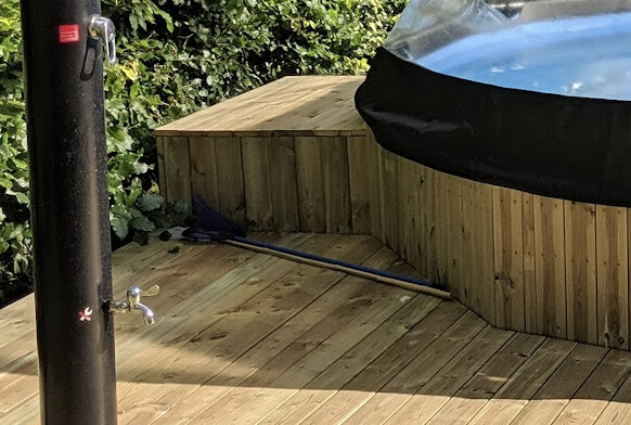

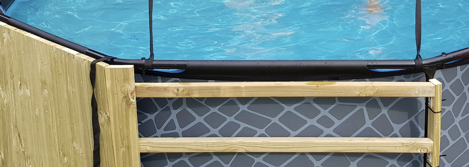

Väldigt simpelt, bara fästa reglar i metallramen.

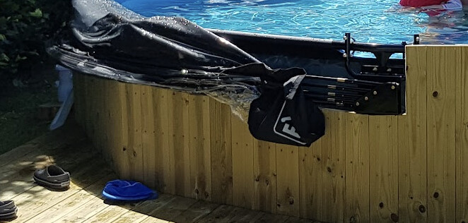

Där fästet är låter jag panelen vara något lägre.
På baksidan vid slangkopplingar etc byggde jag ut en låda med lock.
