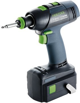

Jag lånade en 20 cm hålsåg och försökte ta mig igenom 15 cm timmervägg från 1700-talet för att montera en badrumsfläkt. Hittills har jag rivit två borrmaskiner, en brann upp och på den andra gick chuckfästet sönder och ännu är jag inte halvvägs.
Snubben på den lokala uthyrningfirman säger att jag måste tänka om efter som jag sannolikt inte skulle orka hålla en starkare maskin. Han föreslår motorsåg men dels blir det ett fult hål som är svårt att täta, dels måste jag stå och vingla på en stege. Någon som har några pigga förslag?

Med en riktig borrmaskin med lågväxel är det inga problem men det tar lite tid man måste hugga med stämjärn efter nån cm hålsågar tar inte så djupt. Säg åt uthyraren att du vill ha en riktig maskin ingen borrmaskin för popnit.
Ta en helt vanlig elkabel försedd borrmaskin och en hålsåg med rätt diameter.
"Borra" dig in i träet...ta ut sågen...rensa...in igen...såga osv osv ingen brådska,
så ska du se att du kommer igenom.

Inte någon bra idé såhär 2 år senare. 135 mm hålsåg, en lite sketen Festo och timmervägg.

Det finns naturligtvis ingen handhållen maskin som kan dra igenom en 127 mm hålsåg med 1 mm per varv, isåfall får du nog borra hydrauliskt från utsidan (Volvo L70 kanske?) men då finns stor risk att du skadar väggen.
Varför ta sig igenom en 8 tums stock på 200 varv?
Ett bra alternativ enligt bilden med ett rekommenderat varval på 800 varv per minut, med några pauser för att tömma sågen, du kommer inte ens behöva ladda batteriet för att ta dig igenom 8 en tums vägg.
