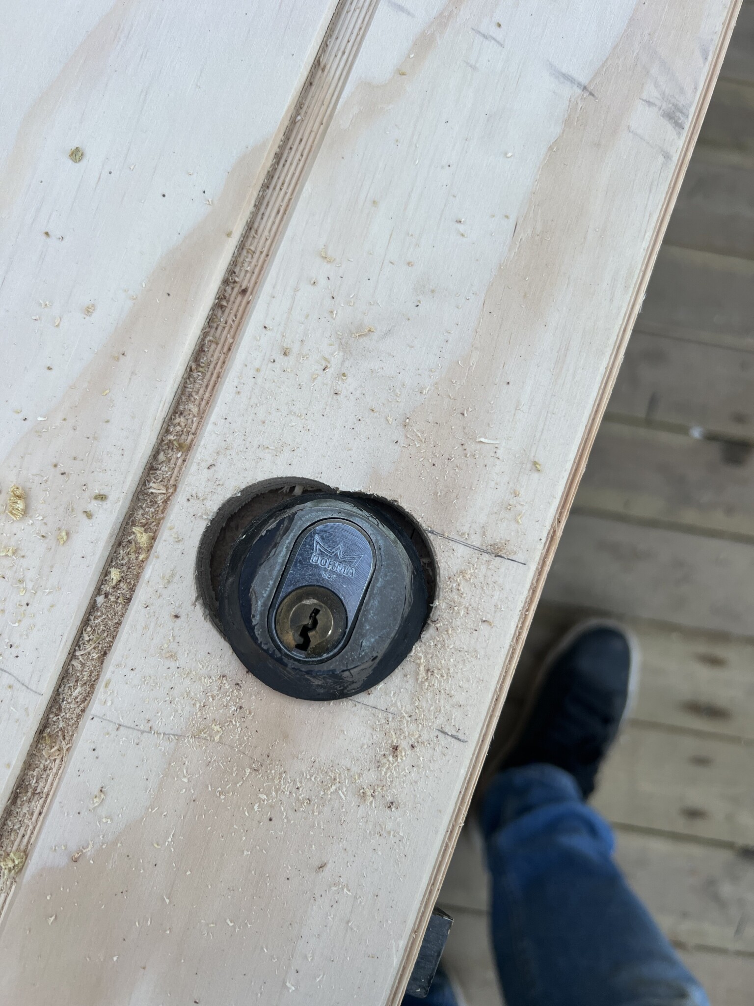

Tacksam om nån vill hjälpa. Jag renoverade min förrådsdörr. Bytte plywood.
Men jag råkade borra för fel/stort hål. Se bild. Hur räddar jag detta lättast?
Tack! 🙏

Täckskylt. En sorts ”adapterplatta” s a s.

Åh fanken. Har du kanske länk på exempel skulle jag bli väldigt glad? 🙏

Har ju ingen aning om dina mått eller förutsättningar så den här är tagen helt ur luften, men ett exempel.
Säljs nog oftare som hela beslag för att innefatta även trycket, men annars finns t ex:
[länk]
Blir väl nåt åt det hållet i mått. Tack! Ska kolla exakt imorgon. Kan dock ej hitta nåt liknande i Bauhaus eller annan fysisk butik. Märkligt.
Assa har täckplattorför in och utsida. Du måste ta av cylindern för att montera den
Jem&fix har täckskyltar, kostar ca150kr
Jag ser inte hur mycket en täckskylt behöver täcka med någon dessa skyltar kanske fungerar.
PO171, PO169, PO166
Patrik RB
Tack alla! Hittade en på Bauhaus idag! 🙌
