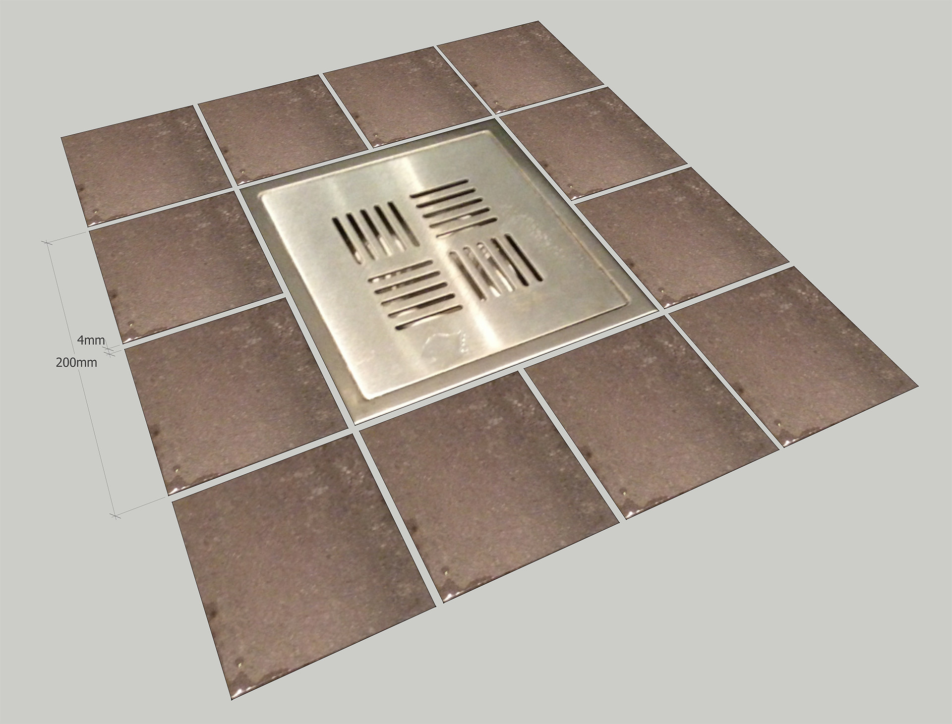

Se bild. Rött streck är laserlinjen. Den är lagd så att den ligger precis i kanten av brunnslocket. Men så kommer då frågan. Om man ska klara sig utan att behöva kapa plattor runt om brunnslocket så måste ju plattorna vara antingen såpass stora att de är lika stora som ett brunnslock, alternativt så små att två plattor är lika långa som brunnslocket.
Eller hur ska man tänka med bifogad bild?
Renoverare
· Stockholm
· 21 248 inlägg
Inklusive fog mellan de två ska plattorna vara lika bred som brunnen

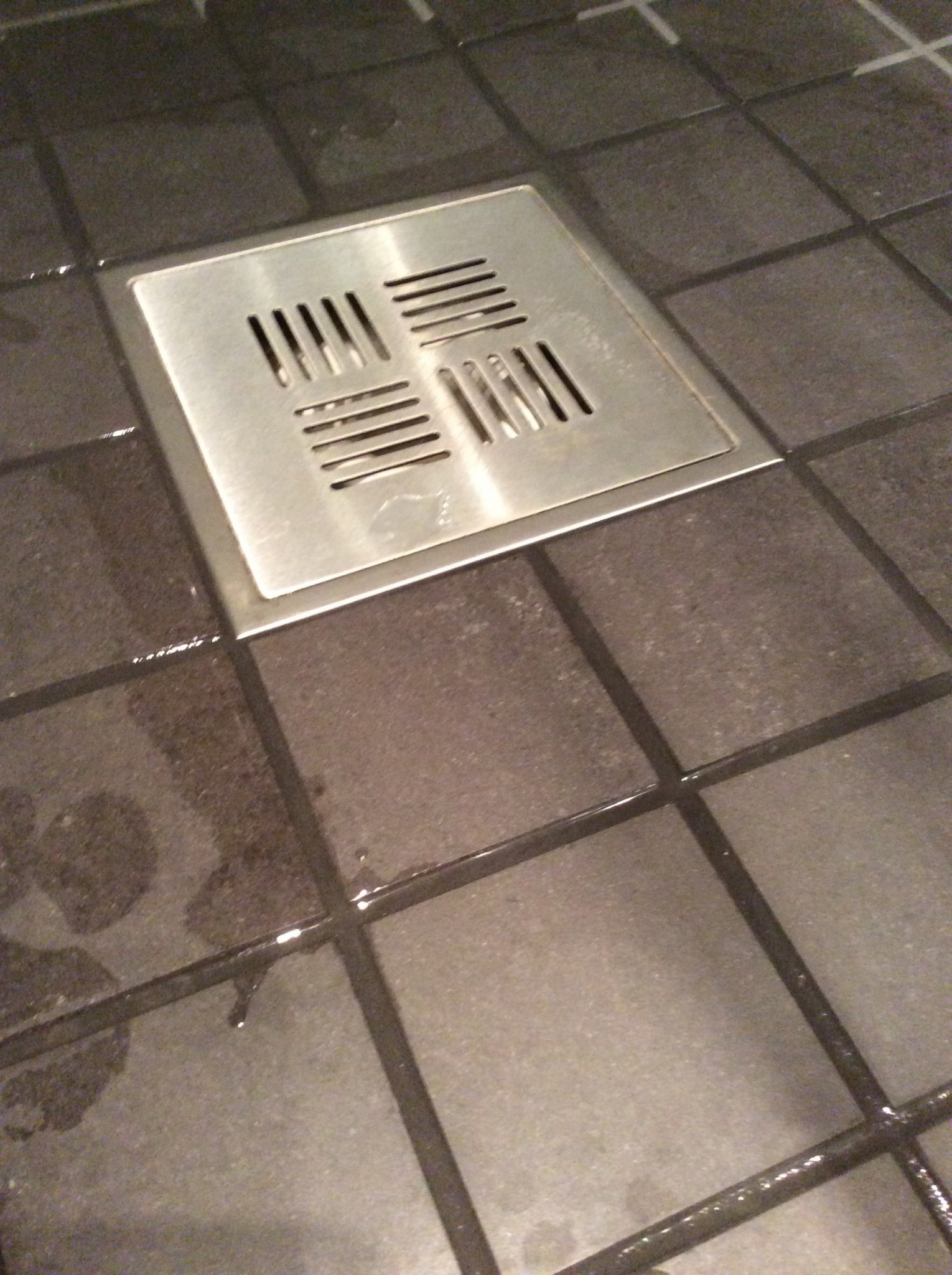

Vanligaste slukriststorleken enligt min högst personliga undersökning verkar vara 20x20cm så 10cm alt 20cm plattor kan ge optimal plattsättning runt brunnen förutsatt att den är rätt placerad. För andra storlekar på plattor blir det knepigare om man inte kapar
Ex, 98x98mm plattor, 5mm fog, 200x200mm slukrist, inte helt perfekt men från mitt första hela badrum jag knåpade ihop ett gäng år sen
Tyvärr valde jag nyss 150x150mm klinkers till pågående badrummet så det blir att kapa :|

Jag tycker många plattor verkar vara 2 mm mindre än heltal, 98mm 198 mm etc så om brunnen är 200mm måste du ha en fog som är 4mm för att de tillsammans ska bli 200. Detta måste du självklart kolla upp i förvägRoland112 skrev:
Renoverare
· Stockholm
· 21 248 inlägg
Att tänka på med är att slukristerna inte nödvändigt håller exakta mått heller. Gjorde en beräkning / ritning som Anders när jag planerade min plattsättning som nära nog stupade på att slukristen var några mm större. Om jag min rätt var det någon flärp jag fick slipa bort med vinkelslipen
