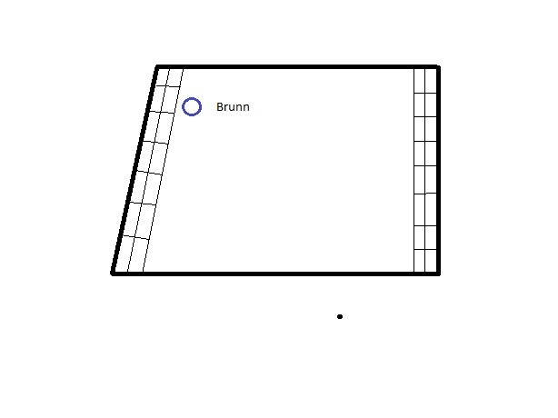

Jag undrar också kring kakling av golvet. På vägg kan man ju sätta en rätbräda och utgå från den. Möjliga variationer tar man upp på de plattorna man sätter närmast hörnerna.
På golvet skulle man kunna göra samma sak men eftersom golvbrunnen styr mycket så börjar man ju lägga plattor i det hörne där brunnen är. Hur vet man att man inte förskjuter en snehet redan där? Finns det något mönster man kan följa när man börjar lägga vid golvbrunnen så att man vet att man lägger dessa rakt?
Var hittar man en såkallad ställbar riktbräda? Har sökt på google men hittar inte, finns de på bauhaus?

så det räcker med en rätbräda? Sökte på bauhaus men fann inget. Sökte på google men fann inget heller?
Men jag tänker att om man börjar lägga hela plattor borta vid brunnen och då råkar ha en sne vägg, då förskjuter man ju sneheten hela vägen bårtåt och de blir värre o värre för varje rad man lägger?

Vet inte om jag fattat dig rätt?Roland112 skrev:så det räcker med en rätbräda? Sökte på bauhaus men fann inget. Sökte på google men fann inget heller?
I sidorna blir inte plattorna hela, du måste skära dem så de passar mot väggen.
Du lägger plattorna så att du får jämna fogar och mot väggen justerar du storleken.
Koncentrera dig på att få plattorna snyggt runt golvbrunnen (Utan skurna plattor alt snygga skärningar), samt att slippa plattor längst någon vägg som blir smalare än halv platta (helst större än halv platta längs halva väggar om det går, men åtminstone inte smala remsor).
Sen får du helt enkelt kapa plattorna överallt där det behövs, typiskt sett längs alla väggar och hörn i badrummet.

Men om man lägger en vinkelhake längs med väggen i hörnet ovanför brunnen så kan jag väl utgår från den linjen?
http://www.biltema.se/sv/Verktyg/Matverktyg/Vattenpass-och-Snorsla/Ratskiva-16515/
