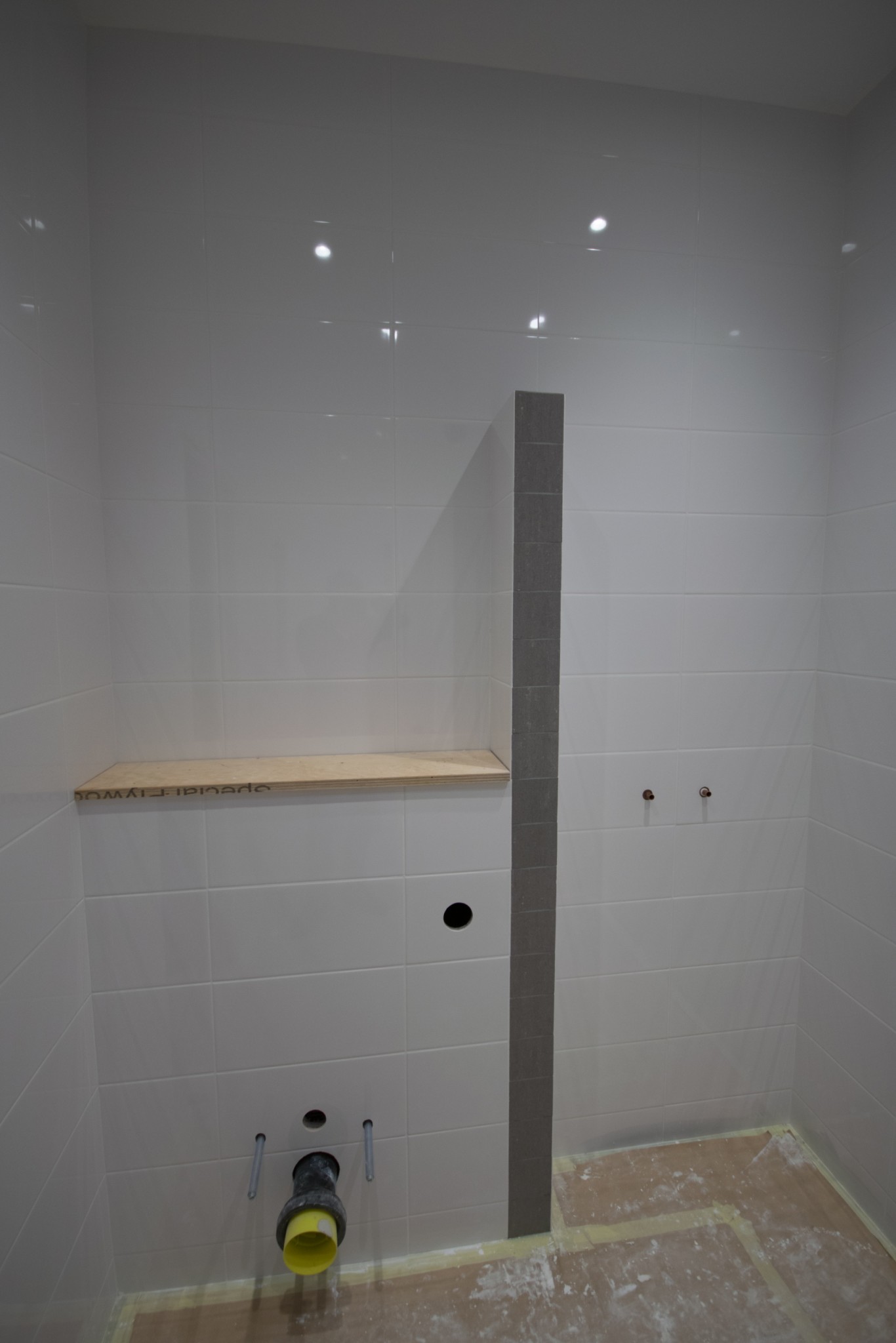

Vadå standard, vem bryr sig om standard om det inte linjerar, du får ju ta det mått närmast standard som även fungerar med kakellayouten, i mitt fall hamnade tex rören på 1000 istället för normen 1100. Hade jag satt den på 1000 den hamnat mitt i en fog, skulle ju inte sett klokt utJOW skrev:
Som du ser är även blandaren centrerad horisontalt och även toalett

Det skyller jag på kakelmästaren inte han som planerade och caddade
Renoverare
· Stockholm
· 21 248 inlägg
Nej, nej, han följde planeringen och caddarna till fullo, med millimeterprecision tom. Det är enbart hastigheten jag kan klaga på

Nu ska vi inte skrämma folk från att planera, det är inte det som har tagit tid, däremot att förverkliga vissa av planerna kan ha tagit lite tid pga komplexitet i lösningsförslaget
Ingen borde lämna sin kakellayout till slumpen!
edit: Sedan är det inte perfekt, när jag caddade på rören så räknade jag inte med fogbredden så blandaren sitter faktiskt 10mm under centrum
