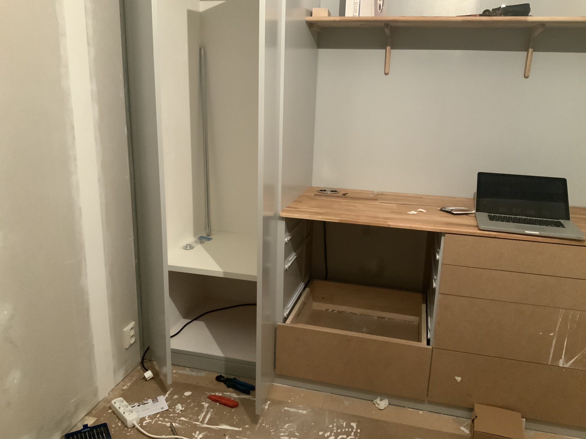

Hur göra med fast grendosa, hur få nytt eluttag, blanda jordad och inte?
Hej
Mycket text och många frågor
Jag blir väldigt tacksam för de svar jag får. Tack
Jag har stött på ett problem. Jag köpte denna för ett tag sedan utan att tänka mig för. Det är alltså ett grenuttag av tjusigare modell som monteras fast på en bänkskiva och sedan pluggar man in den medföljande stickproppen i ett eluttag. Utöver att uttaget kommer vara fastmonterad i bänkskivan så kommer kabeln att gå gömd bakom en garderob.
Jag antar att det här räknas som en fast installation och att jag därför inte får göra som jag tänkt?
Om vi bortser från lagen, finns det någon reell risk med att göra så?
Hur kommer en elektriker lösa det på bästa sätt om jag ber en sådan komma? Eluttaget som finns i närheten är av den typen som är "intryckt" i väggen, inte utanpåliggande.
Nästa frågeställning är hur jag ska få ett nytt eluttag i rummet. Lite drygt en halvmeter från platsen där jag vill ha det nya uttaget sitter ett uttag för element. Kan en elektriker karva de kablarna lite snyggt och göra ett eluttag från de lite längre bort? Jag har inget behov av att ha ett elementuttag där så det får gärna försvinna.
Och till sist har jag problemet att eluttagen i rummet är ojordade medan elementuttaget är jordat.
Att den jordade "grendosan" som monteras i bänkskivan kopplas in i ett ojordat uttag antar jag inte gör något (bortsett från minskad säkerhet). Men hur är det med elementuttaget. Kan elektrikern helt enkelt ta bort jordkabeln och allt är frid och fröjd? Som jag förstått får/bör man inte blanda jordat och ojordat i ett rum.
Jag ska kolla vad det kostar att dra jord till alla uttagen i rummet men jag fruktar att det blir lite dyrt med en studentbudget.

Så då var det sagt. Jag skulle påstå att elektrikern inte skulle använda en stickpropp, utan skapa en fast installation, dvs koppla inne i uttagen snarare, efter att först ha undersökt om det är bästa stället att ta ström ifrån och säkerställa att man inte skapar problem. Om jag inte minns fel så har Mikael_L gjort en beskrivning av hur man kan dra utanpåliggande till ett nytt uttag för inte så länge sen.
Jag tror generellt inte det är någon lysande ide. Element kan vara drivas av 400 V, vilket inte skulle vara så bra. Om det är ett 230 elenent så kan det dela säkring med andra. Det skulle väl möjligen vara om det är ett helt ensamt element på den säkringen, vilket skulle vara otippat. Det borde finnas alternativa platser att ta ström ifrån. Leta efter täcklock.T Trunk skrev:Nästa frågeställning är hur jag ska få ett nytt eluttag i rummet. Lite drygt en halvmeter från platsen där jag vill ha det nya uttaget sitter ett uttag för element. Kan en elektriker karva de kablarna lite snyggt och göra ett eluttag från de lite längre bort? Jag har inget behov av att ha ett elementuttag där så det får gärna försvinna.
Som du säger, jordat och ojordat är inte ok att blanda. Det innebär också att det är dumt att ansluta ett jordat grenuttag till en ojordat kontakt, särskilt om man gör det fast, så folk kan bli lurade.T Trunk skrev:Och till sist har jag problemet att eluttagen i rummet är ojordade medan elementuttaget är jordat.
Lite de jag är orolig över, att han kommer vilja ta bort stickproppen. Ganska bekvämt att som lekman ha möjligheten att skruva isär stickproppen och montera ner grenkontakten (eller vad de nu kallas) ifall man t.ex. vill ta bort bänkskivan och slipa/olja den. Men men, hur ofta gör man det egentligen... Större risk att den egenbyggda garderoben rasar innan dess.Fairlane skrev:
En annan nackdel om grenuttaget blir fast installation är, lite som du är inne på i texten nedanför, att man då på ett enklare sätt kan bli lurad att uttaget är jordat. Inte för att jag kan förstå hur det spelar roll i praktiken, en medelsvensson hanterar väl apparater med jordade stickkontakter på exakt samma sätt som apparater utan jord. Eller är det jag som missat något i mitt trettioåriga liv? Utöver risken att bli lurad så är det väl inte ens tillåtet
Jag har stor respekt för el och om det finns en risk med att ha en fuskfast installation av grenuttaget kommer jag inte ha det men jag förstår inte riktigt varför det skulle vara farligt. Om det är till någon hjälp så ser det ut såhär:

Montering och förläggning av denna anslutningskabel ligger i gråzonen för vad som anses tillåtet. Man brukar ha som tumregel att en anslutningssladd ska gå att demontera utan verktyg och utan behörighet. Det innefattar stickproppen. Men för övrigt ser jag inga faktiska säkerhetsproblem i ditt fall.
Men, innan jag går vidare, det faller just nu på att ditt uttag är skyddsjordat medan rummet har ojordade uttag. Då ditt nya uttag ter sig fast installerat hävdar jag NOK på denna lösning. Vägguttaget vid dörren måste skyddsjordas. Det räcker inte att ta ström från ett annat ställe, utan om du vill använda ditt nya uttag måste samtliga vägguttag i rummet skyddsjordas. Ett löst och synligt jordat skarvsladdställ är däremot ok.
Det kan vara enkelt och det kan vara besvärligt att skyddsjorda alla uttag. Det är svårt att säga i förväg vilka praktiska problem man stöter på.
Då får annars leta en variant på grenuttag som är ojordat. Men då bör man ställa sig frågan ifall rummet fortfarande är helt isolerat från jord? Med ojordade uttag får det inte finnas några metalliska eller andra ledande delar i rummet som har kontakt med moder jord eller skyddsjord. Renoveringar med tiden kan ha ändrat på dessa förutsättningar. Detta förändras ju egentligen inte av att du installerat ett nytt ojordat skarvsladdställ men ändå, din användning av elen kan ställa krav. Men för denna bänkuttag antar jag det företrädesvid handlar om dubbelisolerade småapparater, ev en skyddsjordad nätdel till dator?
En dosa för elvärme kan användas ifall man reder ut att det är lämpligt. Först o främst vill man ha 230 V där. Ledningsfärgerna säger ingenting om det. Man vet inte ens ifall skyddsjordsledaren du har där faktiskt är inkopplad. Man behöver också se till att det inte finns elvärme på andra platser som matas av samma gruppledning etc. Det är annars relativt enkelt att koppla om vilket kan göras i samband med skyddsjordning av uttagen.

Jag tror jag kommer köra på detta. Jag har läst runt lite mer och som jag ser det finns det ingen reell risk i mitt fall att ha en, som du kallar det, semipermanent installation.E etompau skrev:
Jag är dock en lagom vän av ordning så nästa gång jag behöver kalla hit en elektriker så ska han få fixa det ordentligt men det känns lite som slöseri på elektrikerns tid och mina pengar ifall jag skulle kalla hit honom för i stort sett endast det här. Har som sagt även ett ännu en sak han skulle kunna fixa men vi får se om jag avvaktar med det kanske.

Jag förstår att man inte ska blanda jordade och icke jordade uttag och att det finns en anledning till det. Jag förstår också att ett ”falskt” jordat uttag inger en falsk trygghet. Det jag däremot inte förstår är hur jag som medelsvensson påverkas när jag ser att ett uttag är jordat eller inte. Finns det några apparater i ett normalt hushåll som man inte får använda i ett ojordad uttag? Som sagt, jag har dålig koll.
I uttaget kommer det troligtvis endast sitta en bordslampa, laddare till mobil och dator samt kanske även till högtalare. Jag utgår från att det är ok?
Som jag nämnt så lutar det åt att jag har det såhär tillsvidare och så småningom ber jag en elektriker titta på det när han är här i andra ärenden.

Om man ser ett uttag med skyddsjord i vanlig hemmiljö ska man som vanlig individ/konsument kunna lita på att jordblecken är inkopplade. Allt annat är Not OK.
Det finns inga normala apparater för hushållsbruk som inte får användas i ojordade uttag: En jordad stickpropp passar i ett ojordat uttag men inte tvärtom...

Så, sammanfattning: Ditt uttag utan jord är "helt ok" för prylar med platt kontakt eller prylar som inte använder jord. Det är inte helt ok, men kanske lite ok, för datorn även om den har jordning. Samtidigt inser jag att man inte kan sätta sig på köksbänken med datorn, för att där finns husets enda jordade uttag. För att göra det lite bättre kan Du kanske göra en skylt och tejpa upp bredvid uttaget: "OBS: Skyddsjord ej ansluten", eller så. Om datorn är utan jord (beror på vilket fabrikat och typ det är) så är även den helt ok.
Det som är dåligt är att en främmande person (hantverkare?) som kommer in i bostaden och har en maskin som kräver skyddsjord kan hitta Ditt uttag som ser ut att vara jordat, men inte är anslutet. Det kan då bli en dödsfälla för honom. Därför är det definitivt INTE "god elsäkerhetsteknisk praxis" att ha sådana uttag som Du nu kommer att ha (en kortare tid, hoppas jag).
Om Du "behöver" jord i det rummet är det bara att slanta upp för en firma att dra in jord till all elutrustning i det rummet, byta uttag etc. Om Du å andra sidan inte behöver någon jord vore det kanske billigare att sälja av de infällda uttag Du nu köpt och i stället skaffa ojordade från samma tillverkare, om det nu finns. Då skulle Du vara helt på det gröna!

Du har fått bra svar ovan så jag har inget att tillägga, men kanske några korta punkter.
Så leta upp ett ojordat uttag i ditt fall, eller använd ett skarvsladdställ, jordat om du vill, som är synligt där man ser att det sitter anslutet i ett ojordat uttag.
Det är en blandning av två olika skyddsåtgärder som inte är kompatibla med varandra. Blandar man den så tappar man en "nivå" av skydd, och det är ett tyst fel. Säkerheten hos ojordade uttag bygger på att rummet är isolerat från jord. Det innefattar inte bara golv och väggar utan även andra delar som kan föra in jord i rummet, t.ex ett jordat uttag. Det är big no no. Nu är ditt jordade uttag visserligen ojordat, vilket är en annan fråga, men lika no no.T Trunk skrev:
Någon kanske helt enkelt behöver ett jordat uttag. Det kanske inte är tillämpbart i ditt fall, men man kanske vill dra en skarvsladd ut till grillen i trädgården och letar efter ett jordat uttag, och finner ett som ser ut att vara en del av den fasta installationen och som är jordat. Inte bra. Det är lika illa som att föra in jord i ett isolerat rum.T Trunk skrev:
Det är dåligt med sådana exempel. Det kan dock inte användas som motiv för att blanda jordat och ojordat. Det är frågor/problem som är lite svåra att överblicka, och då vill man inte komplicera det ytterligare genom jordade uttag som inte är jordade.T Trunk skrev:
